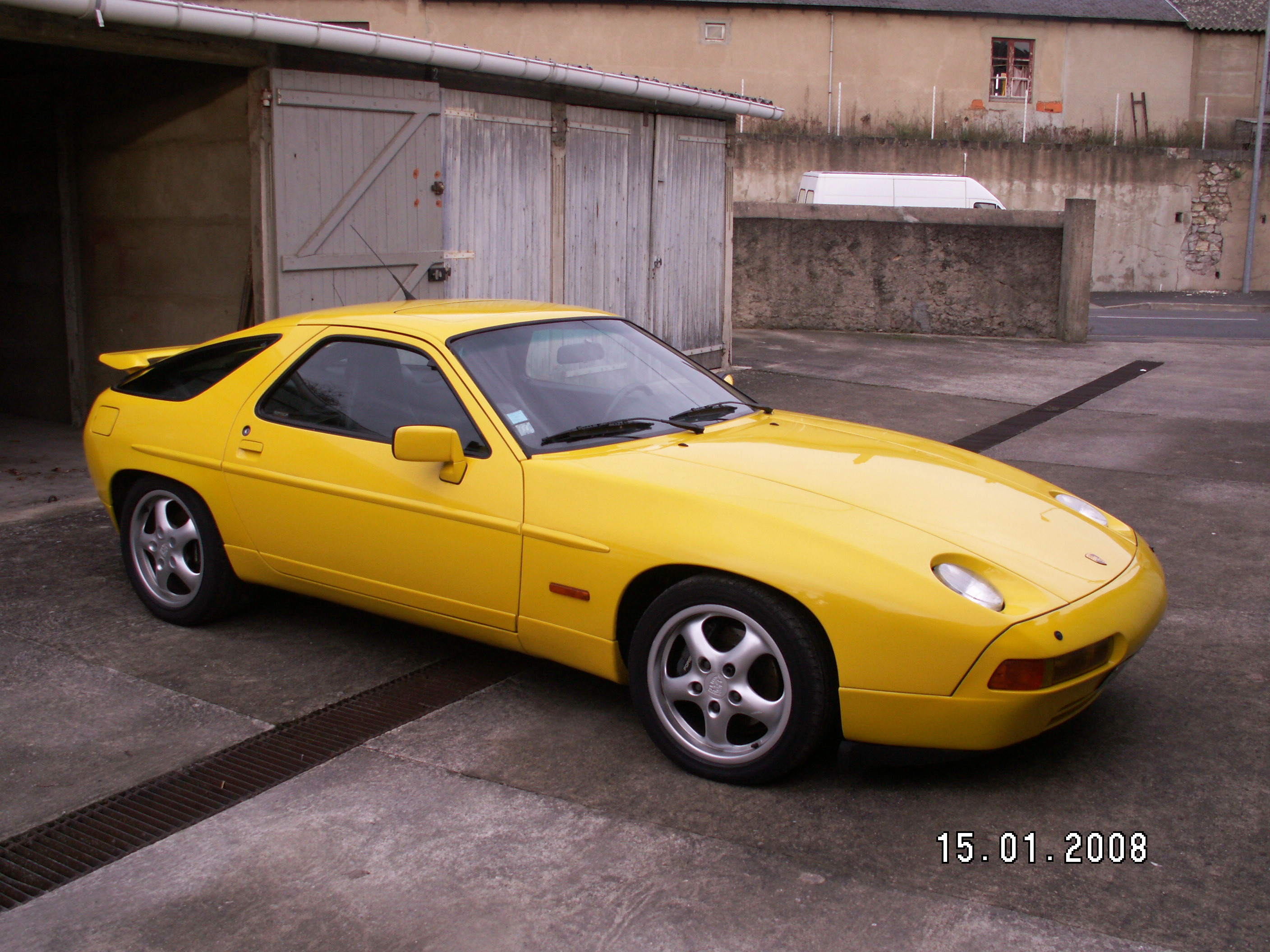

les jantes passent (photos a l'appui)
je suis d'avis tity 68 je pense que a l'avant je suis en 7.5
je te confirme plus tard

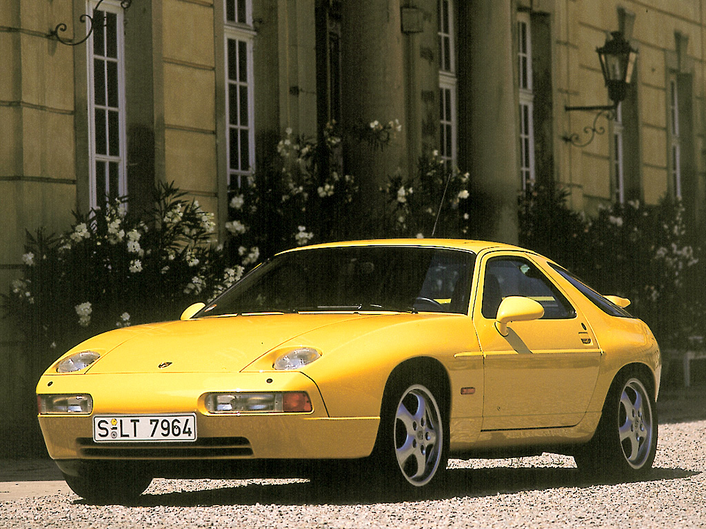

Il me semble que les jantes de la 928 jaune sont bien des jantes de GTS mais à partir des modèles 94. Equipement en cup 2 donc.
Pour le respect de l'origine, pas d'avis à part que c'est ce que j'ai sur mon auto. Je suppose que tu parles des jantes Design 90, qui pour les 928 ont une taille et un déport spécifique.

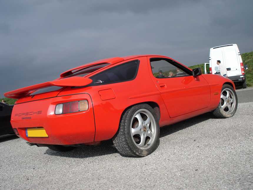

Des Cup 2 de 7" montées en 225 (origine 993) ça passe et ça donne ça :
