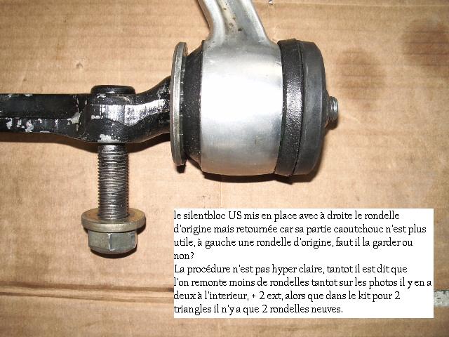

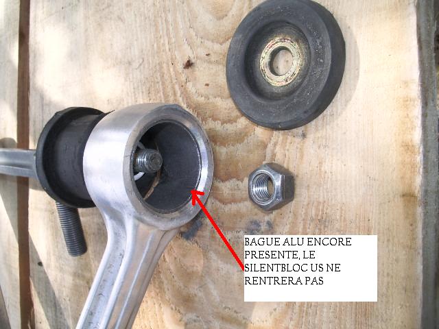

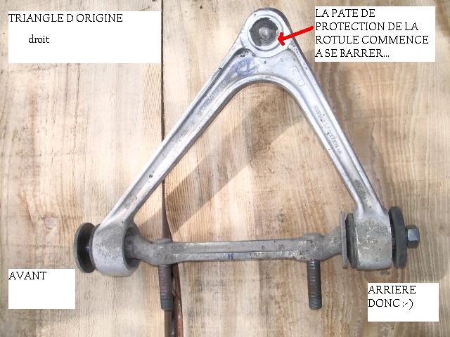

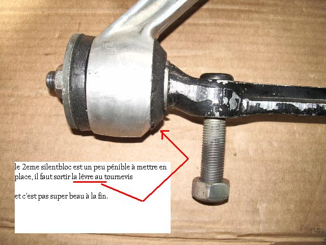

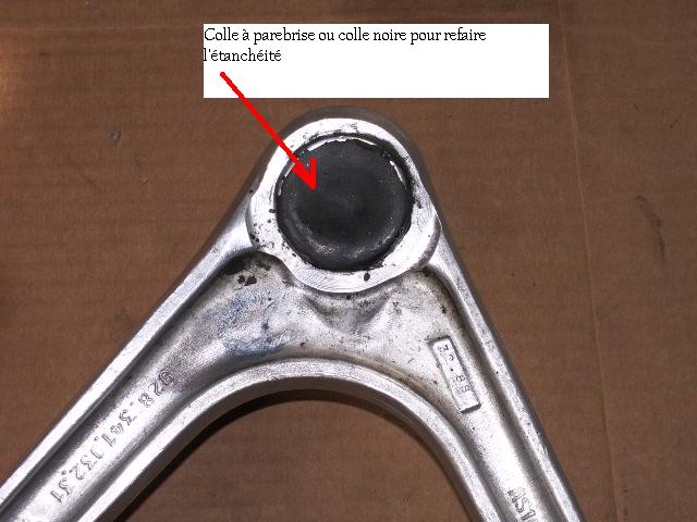

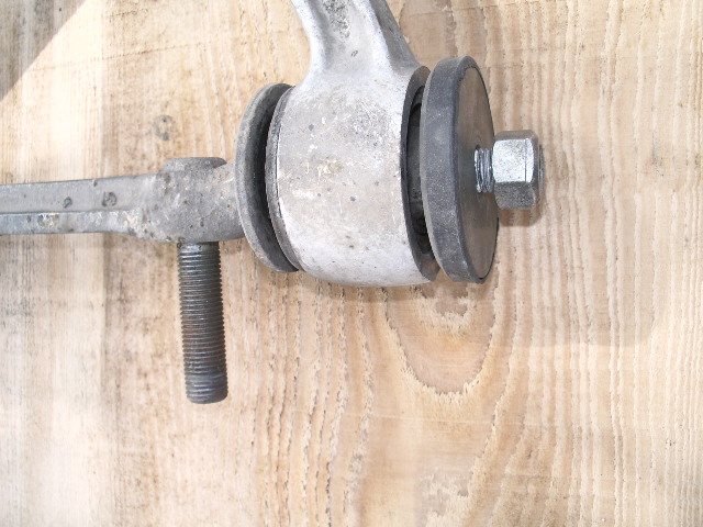

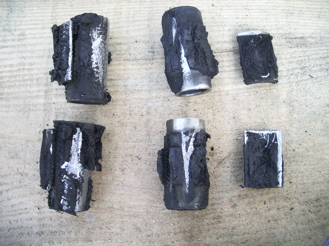

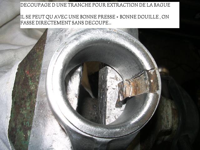

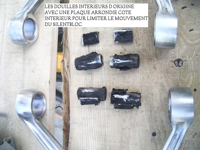

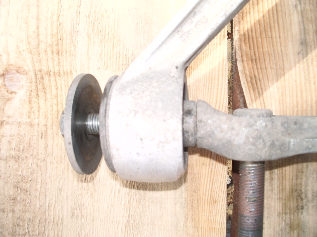

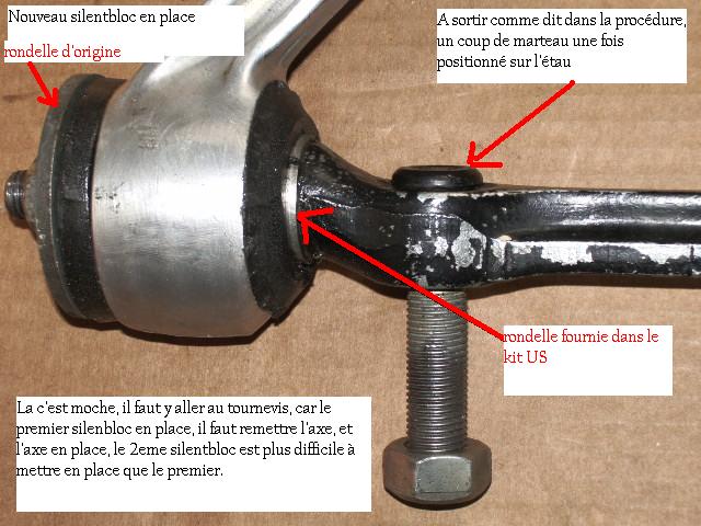

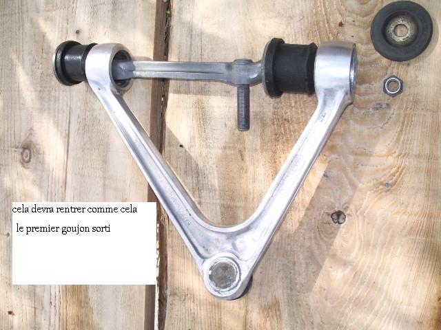

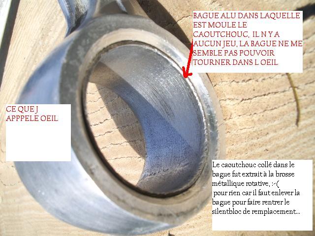

Voila ce que j'ai fait sur la mienne, il se peut qu'un resserrage aurait suffit... tant pis c'est fait.
Commandé sur 928intl, les silentblocs sont moches, rugueux et pas brillant comme ceux photographiés chez cupspirit.
Ceci dit une fois montés, ce n'est pas la première chose que l'on voit sur ma voiture.
Les pièces achetées:
http://www.mailordercentral.com/928intl ... 20999%2099
pas de procédure fournie, 4 silentblocs mais 2 rondelles inox
La procédure chez motorsport:
http://www.928motorsports.com/
Puis install guides
puis Upper A-Arm Performance Bushings
ftp://70.226.52.38/installpdf/upperaarm.pdf
A origine 1 3476.JPG (91.3 Kio) Vu 3904 fois
B origine 2 3477.JPG (135.79 Kio) Vu 3906 fois
C origine 3 3478.JPG (140.41 Kio) Vu 3912 fois
D P3479.JPG (86.77 Kio) Vu 3905 fois
E IMGP3480.JPG (87.41 Kio) Vu 3909 fois
F oeil IMGP3484.JPG (96.39 Kio) Vu 3903 fois
G IMGP3486.JPG (92.48 Kio) Vu 3902 fois
H IMGP3487.JPG (131.4 Kio) Vu 3908 fois
I IMGP3488.JPG (93.39 Kio) Vu 3905 fois
J IMGP3508.JPG (98.05 Kio) Vu 3902 fois
thierry928s4
Responsable Piste
Messages : 1754
Alias : thierry928s4
Auto : 928 S4 1989 Boite manu
Localisation : Toulouse
Re: Silent bloc de triangle
Message par thierry928s4 » jeu. 14 mai 2009 22:24
La suite
K IMGP3509.JPG (88.68 Kio) Vu 3900 fois
L IMGP3512.JPG (84.57 Kio) Vu 3895 fois
M IMGP3513.JPG (99.55 Kio) Vu 3898 fois
N IMGP3507.JPG (88.97 Kio) Vu 3895 fois
thierry928s4
Responsable Piste
Messages : 1754
Message par thierry928s4 » jeu. 14 mai 2009 22:29
Les questions que je me pose encore:
d'origine, les silentblocs qui étaient en très bon état sur ma voiture, passent les 20 ans sans problèmes.
Ils travaillent par contre en cisaillement, par opposition aux silentblocs habituels qui fonctionnent en opposition mécanique simplement.
Donc d'origine, le silentbloc cisaille, l'axe est boulonné serré.
Une fois modifié, cela doit fonctionner sur le principe plus traditionnel, mais qu'est ce qui va s'user? Les douilles intérieures en contact avec l'axe, le silentbloc qui tourne sur la douille ou dans l'oeil?
