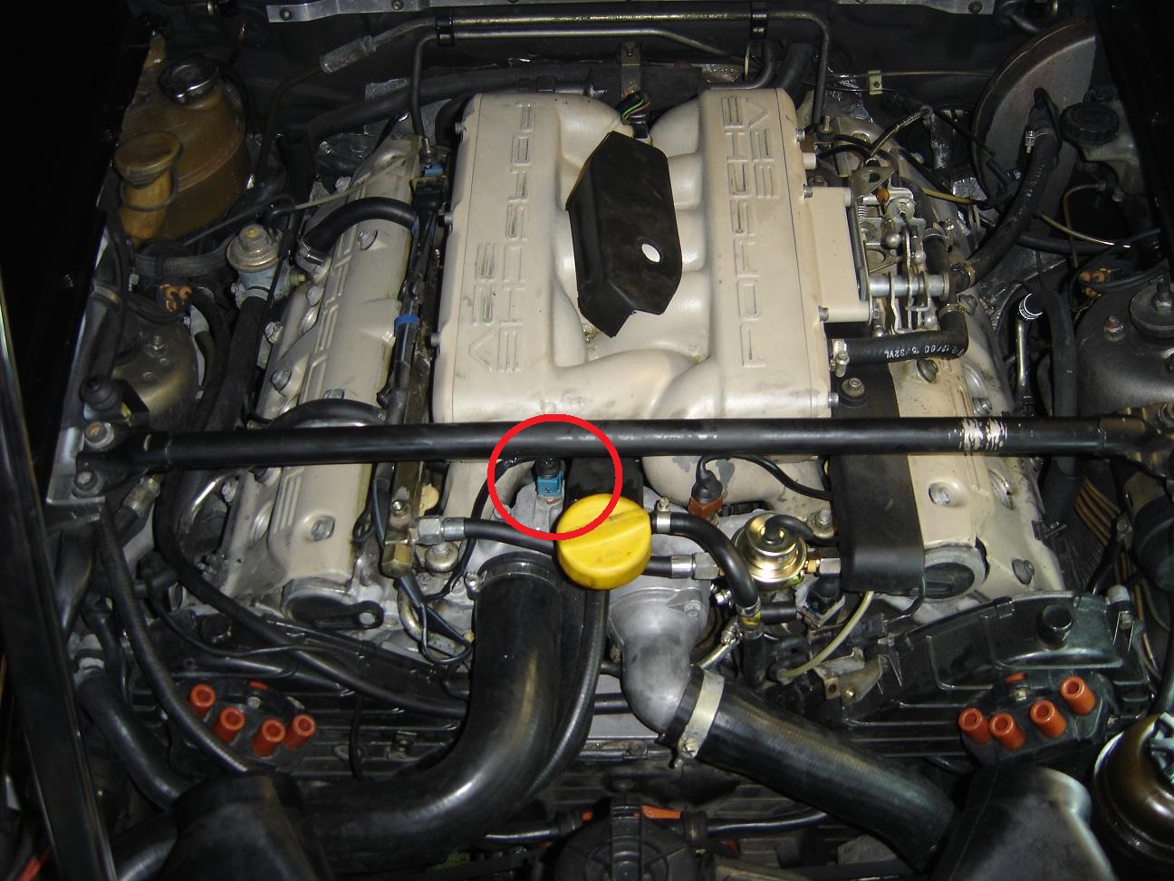

bonjour
j'ai tester le capteur de temperature II (à froid c'est bon), mais je pense que j'ai une merde au niveau du connecteur , je l'ai bouger et tout est normal maintenant (fil abimé je pense)
c'est bien celui de la photo ?

Message par pierreg » lun. 29 sept. 2014 08:59
Moteur détails (PGB).pdf
Oui c'est lui repère 2 :best:

Message par filou » lun. 29 sept. 2014 21:26
:merci:
j avais un defaut sur le connecteur
- manque de puissance
- sur consommation
me reste à m'occupé du regulateur de ralenti
