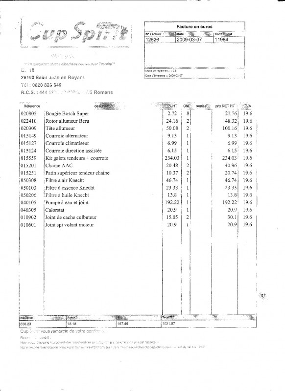

Re: frequence de changement de courroie distribution
Message par wanamoo » ven. 1 mai 2009 16:16
Voici une petite idée du prix....
