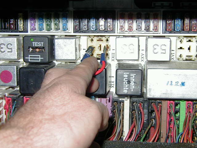

commence par shunter les fils 30 et 87 du relais de pompe. Si la pompe tourne pas, c'est probablement un fil coupé entre le relais et la pompe...

oui, avant d'incriminer le LH, regarder au niveau du tableau de fusible ... et ensuite le LH (ça doit être une photo du shunt mais vérifie quand même, c'est pioché sur le net).
