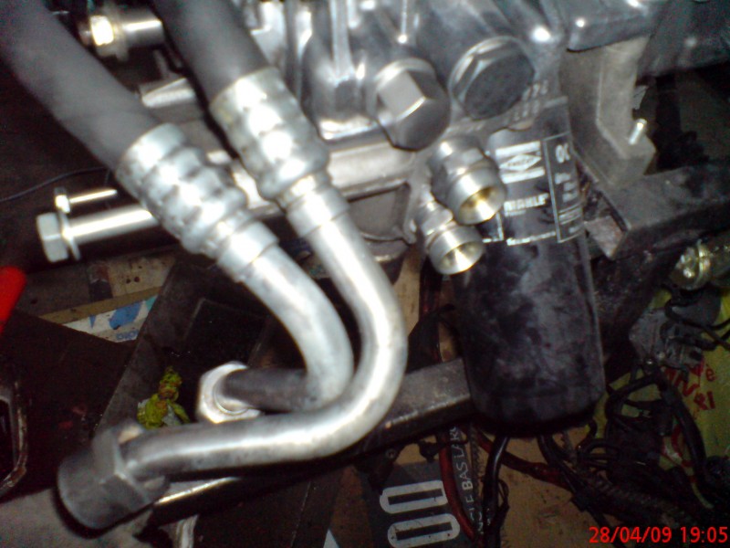

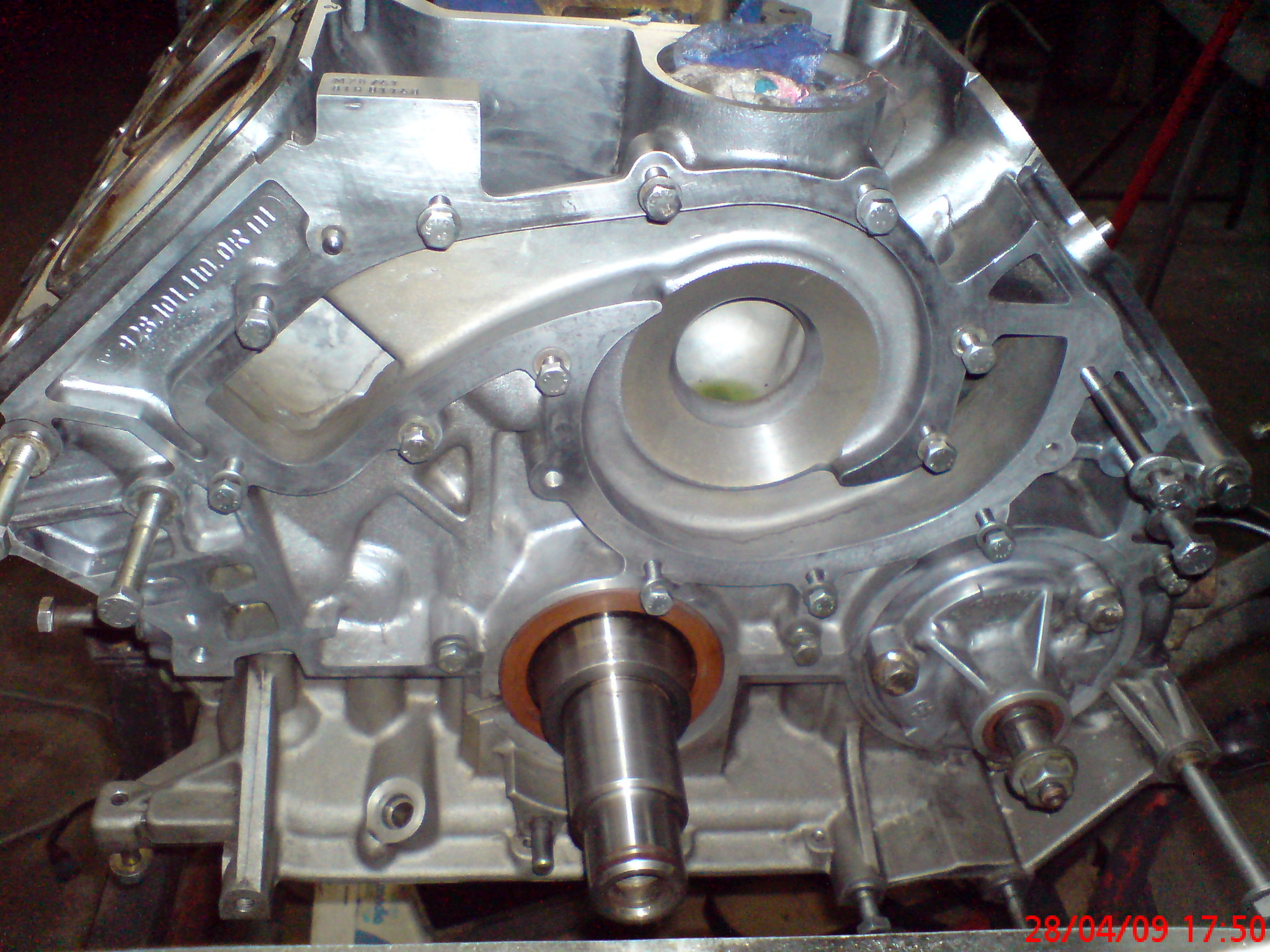

Le nettoyage démontage se poursuit coté distribution...
Mauvaise surprise au démontage de la pompe à eau : 1 vis cassée. => Pointeau, perçage au centre, extraction, et petit coup de taraud dans tous les trous (apriori c'etait monté à la loctite, vu la tête des filets de vis).
Ensuite, nettoyage du plan de joint de la pompe (petit coup de lame de cuter, petit coup de dissolvant, petit coup de toile, petit coup de chiffon).
Pompe à eau démontée, plan de joint prêt pour remontage, nettoyage du bloc ...

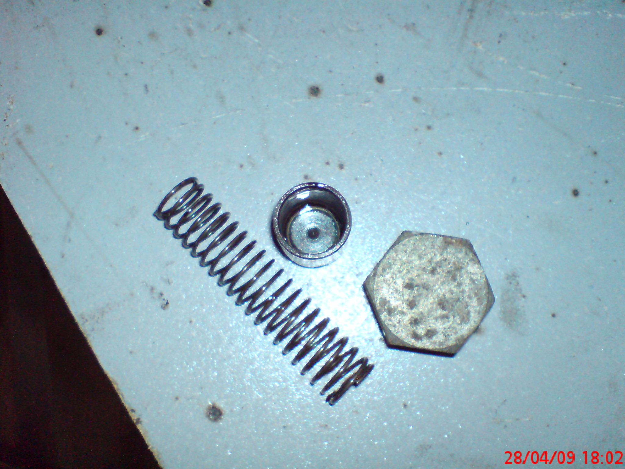

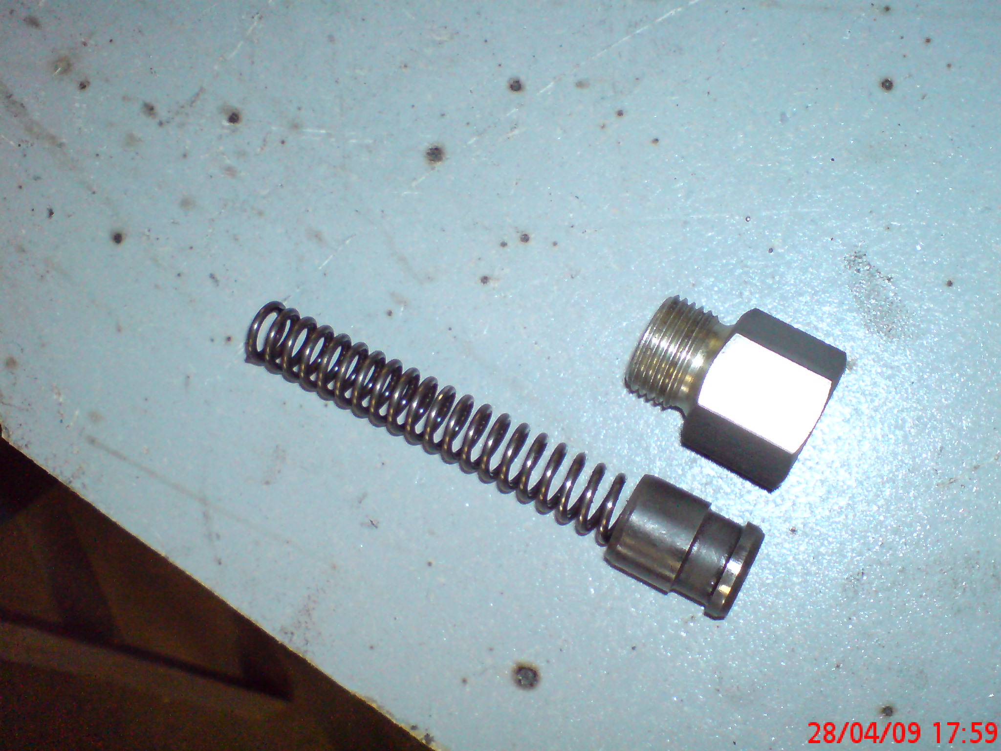

Clapet avant nettoyage
Une fois nettoyé ...
Et de 2, avant nettoyage ...
Clapets remontés. Dessous, c'est moins propre !!! ;-(
C'est un peu plus propre... Reste à remettre deux joints neufs pour le remontage.

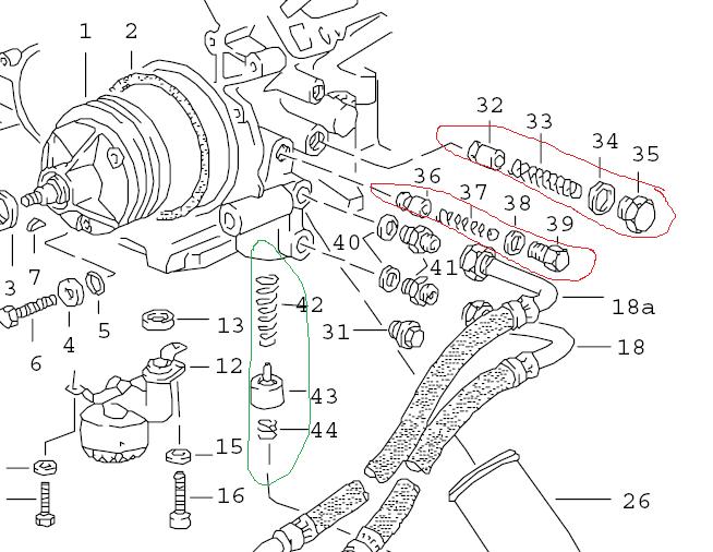

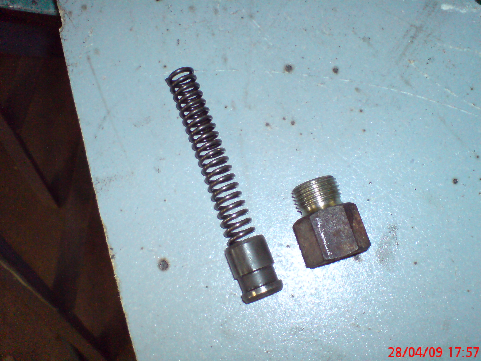

petite question au passage : ça sert à quoi ces ressorts ?
aspic
Messages : 574
Alias : Eric
Auto : S4 87 White Grand Prix
Localisation : 21
Re: Reconditionnement moteur S4 87, suite : coté distribution
Message par aspic » mar. 28 avr. 2009 22:52
lilian85 a écrit :petite question au passage : ça sert à quoi ces ressorts ?
37 pousse sur 36 qui est rainuré en bout.
33 pousse 32 qui est percé en bout.
Je ne suis pas du tout spécialiste mai je pense qu il s'agit de clapets de décharge qui doivent conditonner les flux d'huile en fonction de la pression. Pour notre culture personnelle, serait bien qu un fin connaisseur nous explique ... :amen:
Je vais démonter egalement 42/43/44. Tout ça avait l'air propre, mais par mesure de precaution, autant regarder s'il n'y a pas un dépot ou un colmatage. J'ai vu ça sur un autre site où les clapets etaient colmaté suite à un long stockage. Et dans ce cas, casse au démarrage !

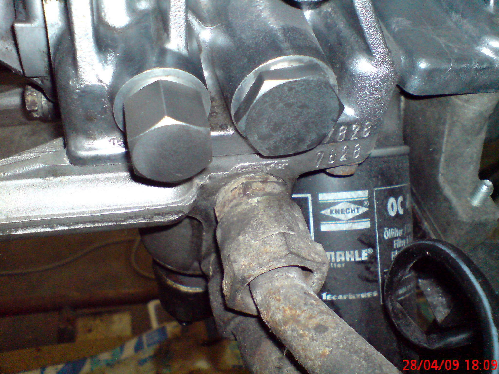

Et puis ça permet de s'assurer du montage (enfin, vu que maintenant c'est démonté) et des joints afin d'éviter (minimiser) les risques de fuite. D'ailleurs, sur le départ 41 bas, le joint etait ecrasé et le raccord monté à la loctite...d'ou peut etre l'état si crasseux du moteur ...

Après reflextion :sceptic: (et lecture :gne: ), je dirais que le petit correspond au clapet de décharge, et le plus gros au regulateur de pression. Exact :what:

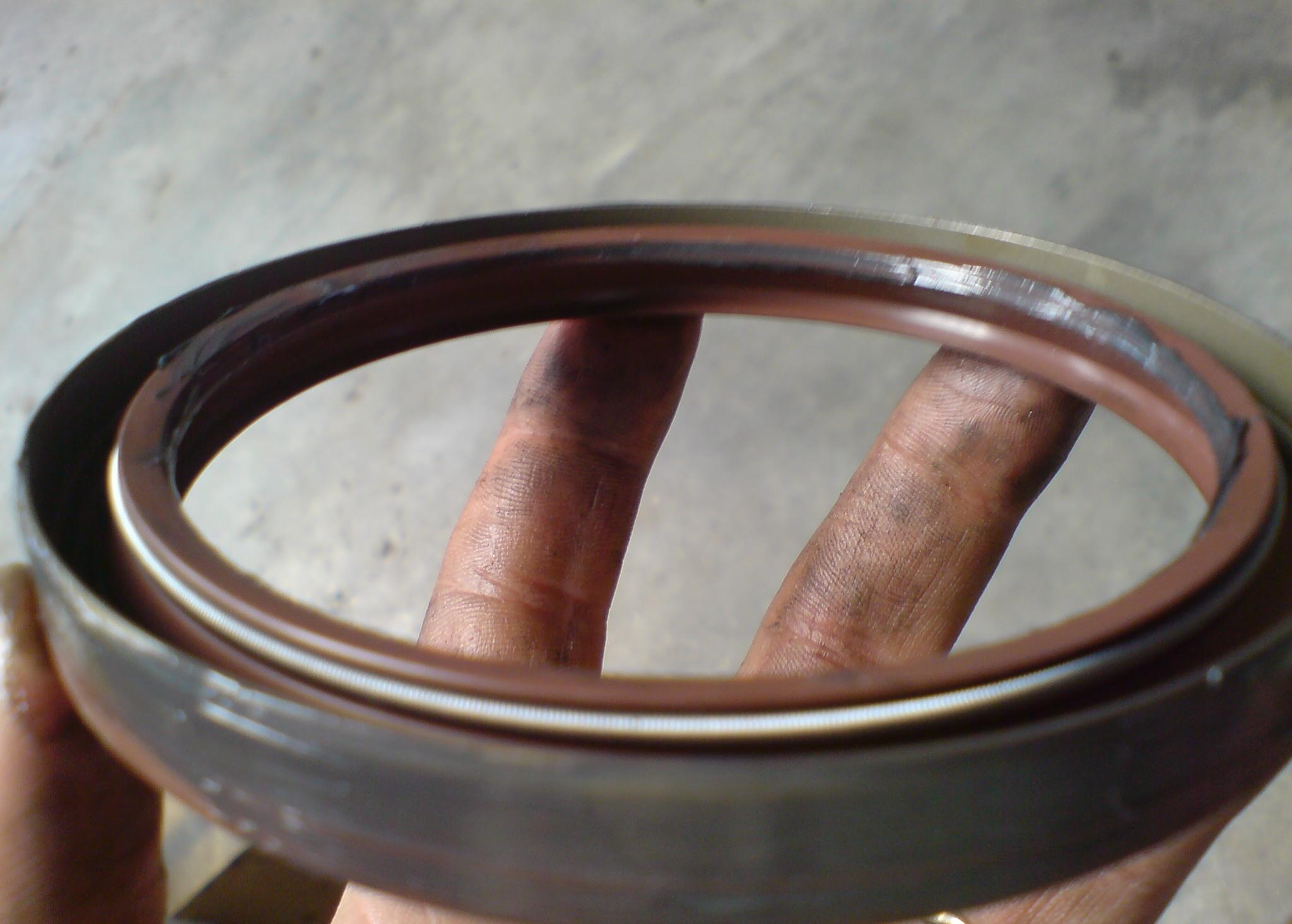

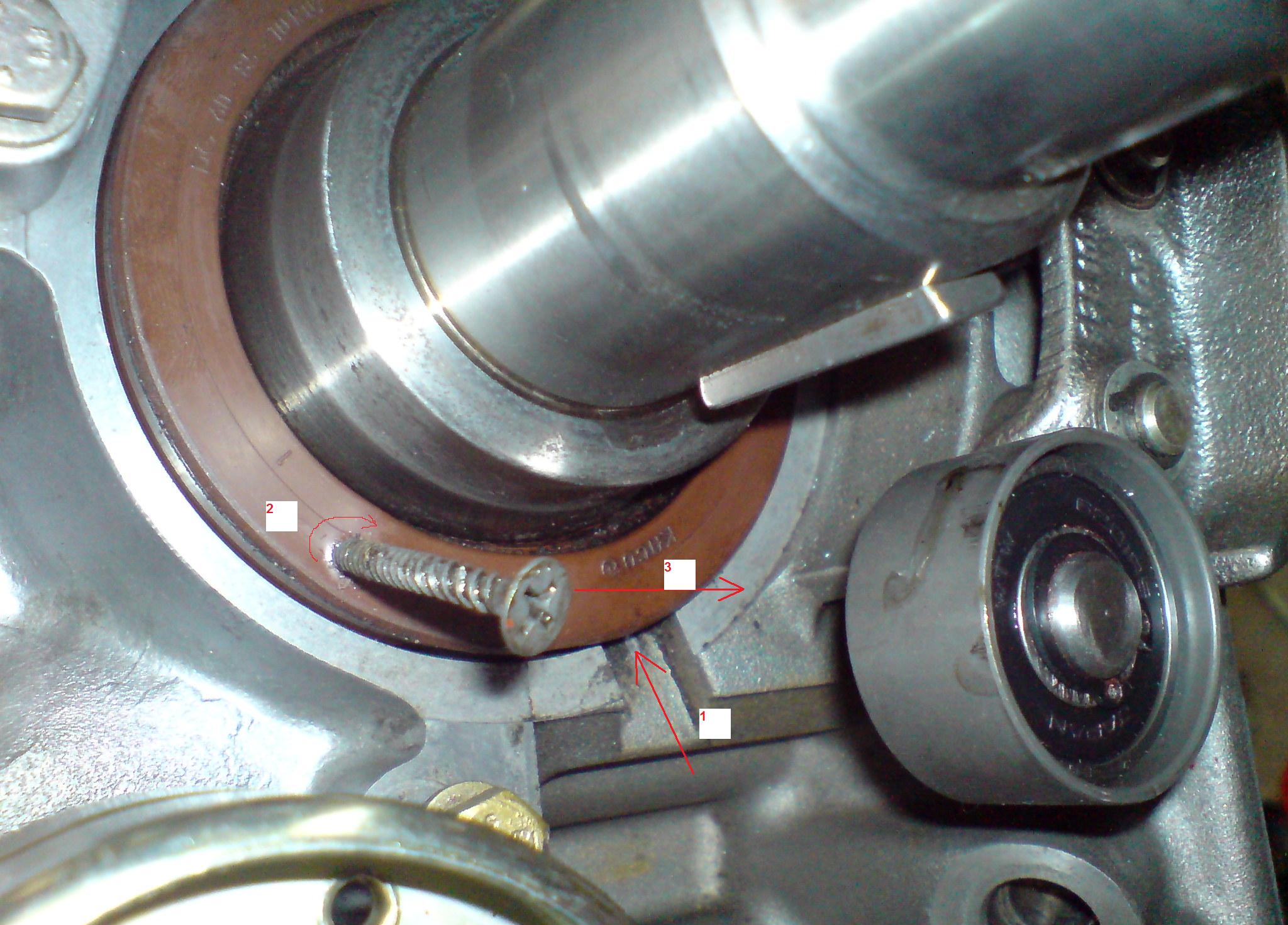

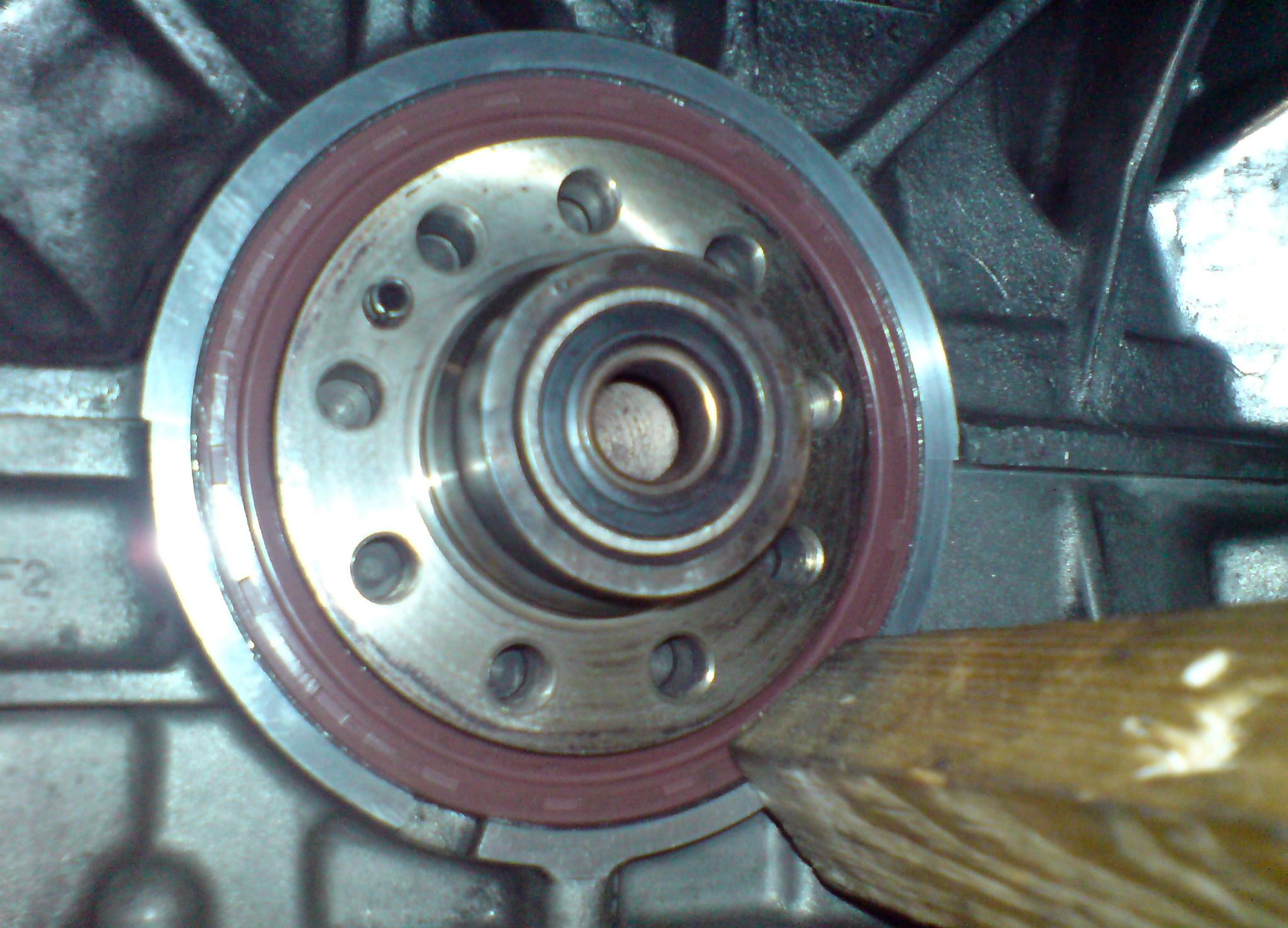

Remplacement des joints spy.
En commençant par le joint coté volant moteur, j'ai "merdu" un peu :gne: Chiant à enlever ce truc :( Mais en réfléchissant un peu, bin non !!
En fait, pour enlever le joint spy, il suffit de procéder comme suit :
1) Avec un (vieux) tournevis ou un truc du genre et un marteau, "pousser" le joint spy vers l'intérieur
2) "Planter" une vis (à placo c'est nickel : ça perse et c'est costeau)
3) Tirer avec une pince bec et ça vient tout seul ! :best:
Après, pour la remise en place, un peu de graisse.

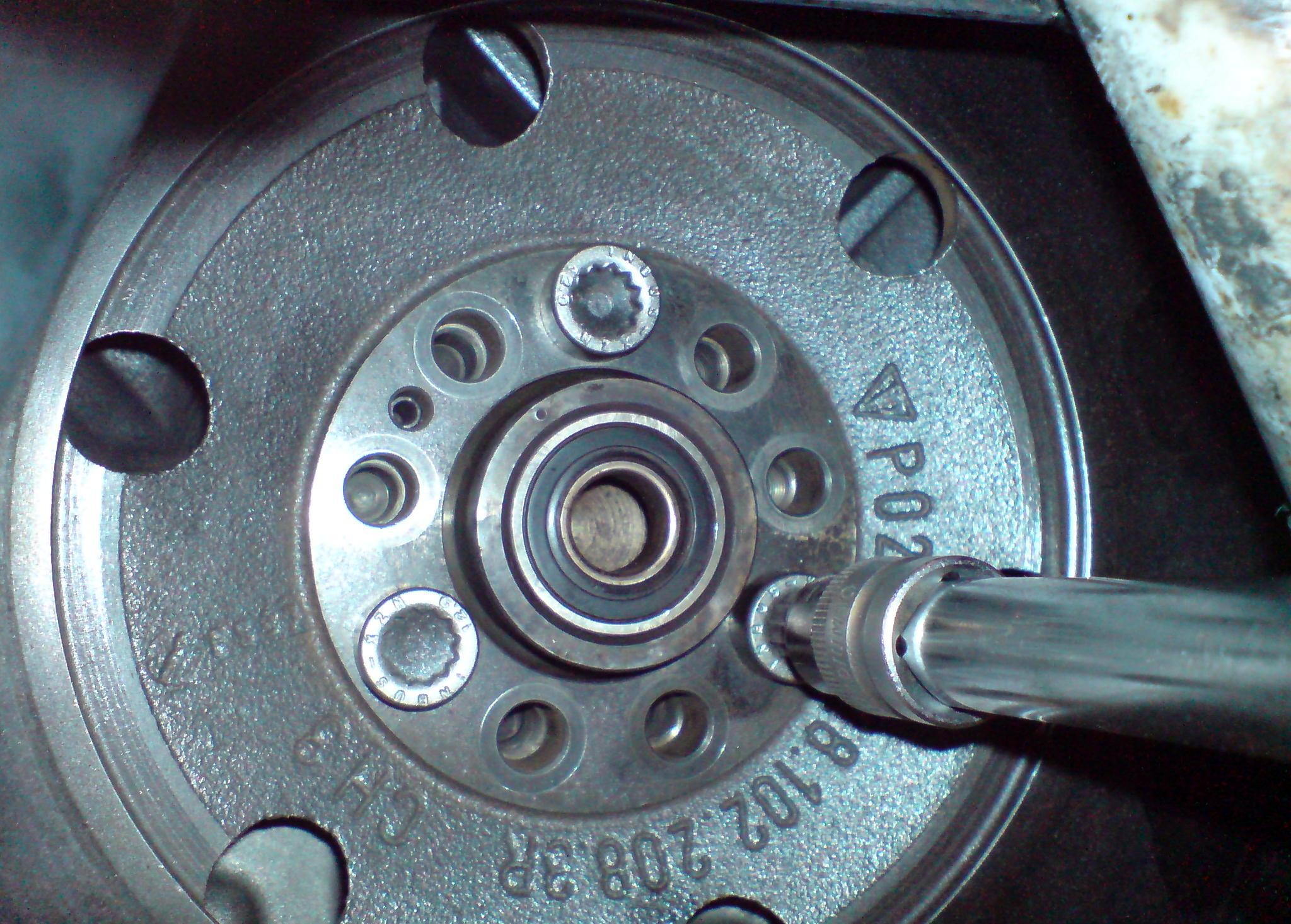

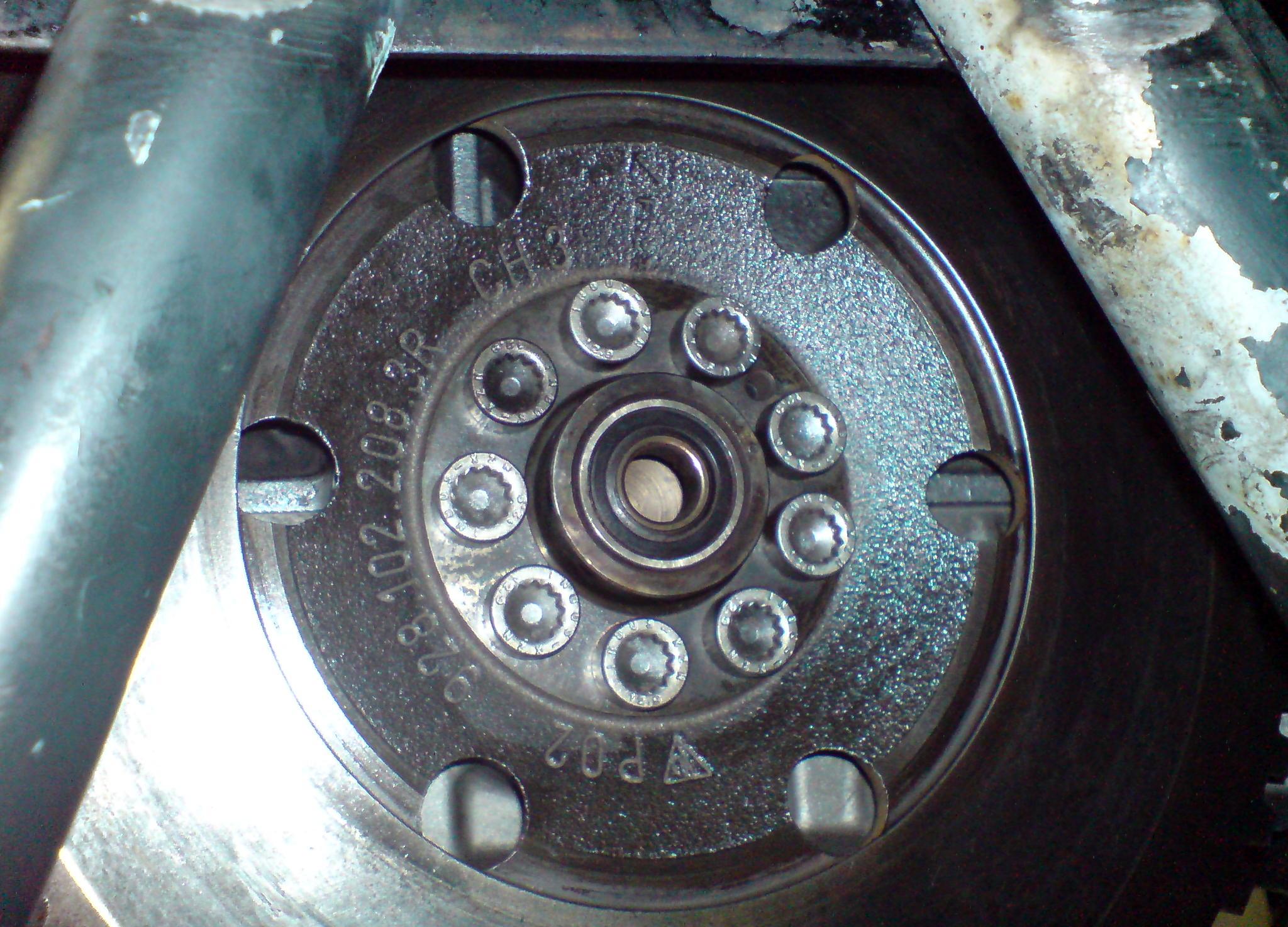

Pour le coté volant moteur, présentation du joint, approche avec 3 vis et le volant (pour rentrer bien droit), puis finition avec marteau et "chasse" en bois progressivement sur le tour.
Il ne restera plus qu'à serrer les vis au couple ...
La méthode employée ...
Un peu de graisse pour faciliter l'insertion
Approche avec le volant
Finition de la mise en place
Le volant remonté. Restera à serrer les vis au couple (faudra pas oublier ;-) )

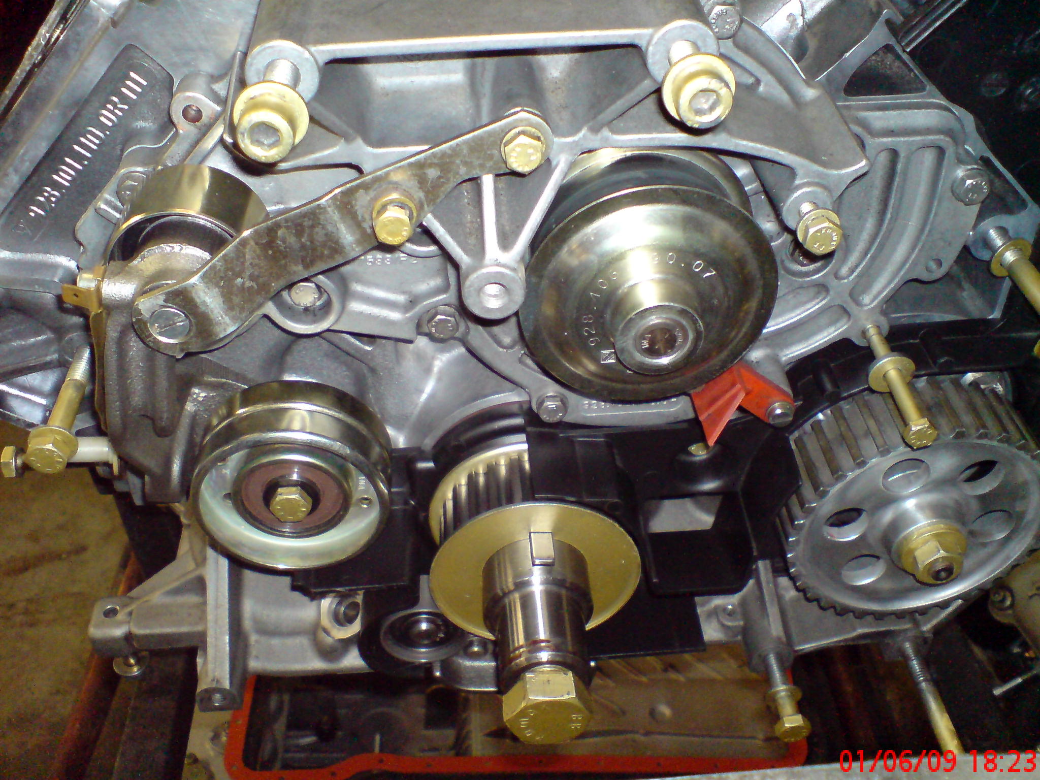

Pompe à eau, galets, poulies remontés.
Pour la suite, cela devra attendre que les culasses soient en place.
