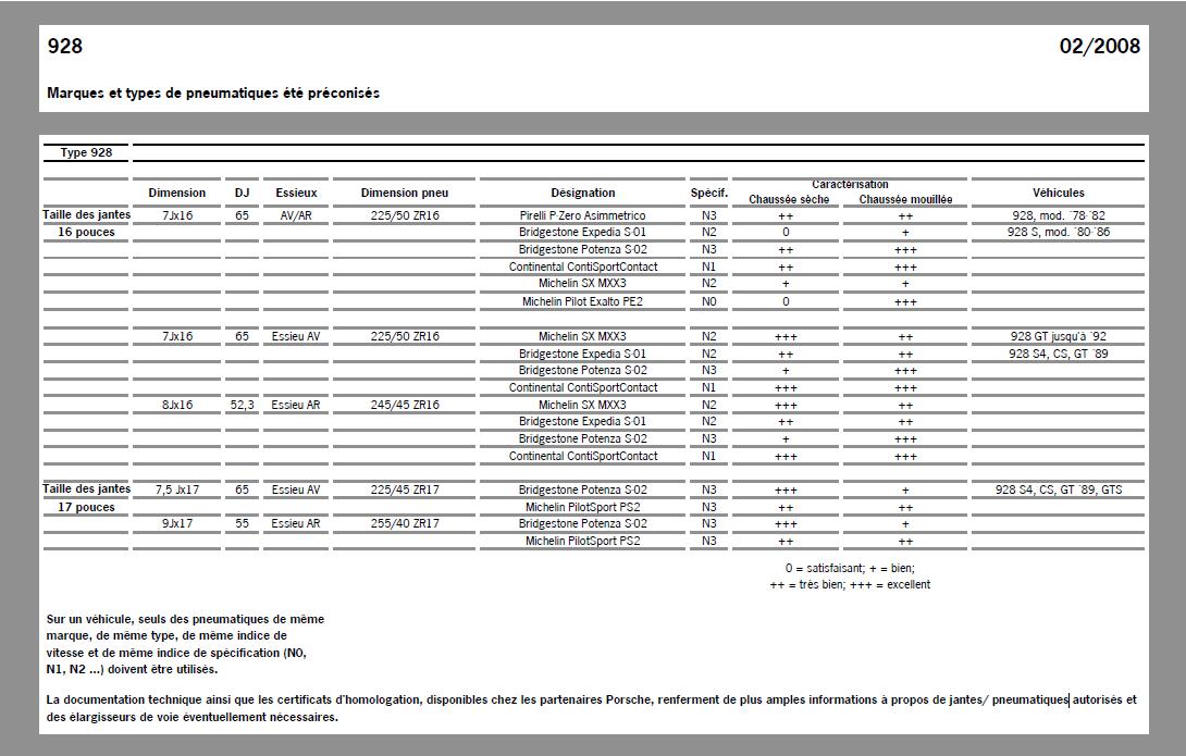

Je suis à la recherche du tableau comparatif, vu il y a quelques temps sur le forum (le vieux peut-être
). Je ne trouve pas : c'était un tableau regroupant les Continental, Brigestone, Michelin... avec tenue différence entre sec et mouillé.

Et hop !
http://www.porsche.com/filestore.aspx/d ... pe=default
A propos, je me suis rendu compte que les Pirelli P7 montés à l'origine sur les premières 928 sont toujours disponibles à la vente ! Mais malheureusement, Porsche n'a pas estimé utile de les faire figurer dans cet essai

Merci Chris. Au moins, c'est du rapide.
