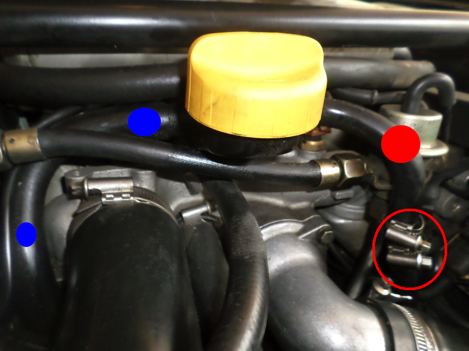

Qui peut me dire pourquoi la durite avec le point rouge est en deux morceaux chez moi ? Je trouve que ce raccord avec des colliers n'est pas terrible et generateur de fuites d'huile.
J'ai vu sur une autre GTS cette meme durite, mais en un seul morceau.
De l'autre cote, celle pointee par du bleu est grasse. Mais je pense que c'est plus l'environnement qui la rend grasse plutot qu'une durite poreuse.

La durite que tu as pointée en rouge a probablement été endommagée et réparée par le passé.
Ce raccord n'est pas d'origine.
Mais si c'est bien fait et qu'il n'y a pas de suintement d'huile, cela ne me semble pas gênant, vu que cette durite n'a pas de pression à supporter.
Sinon, elle vaut environ 60€ !

Pour 60 euros, je vais profiter du changement du joint de la tubulure de remplissage d'huile pour changer cette durite qui ne me plait pas.
Merci en tout ca de la confirmation sur le fait que ce n'est pas d'origine. Ma GTS est de 95, ce que j'avais vu de different etait sur une 93. J'ai un moment pense que le changement de millesime avait apporte une modification, mais pas selon le PET en tout cas.

Ccette durite à 3 sorties (une sur la goulotte d'huile, une vers le circuit de de recyclage des vapeurs d'essence et la dernière sur l'un des Y du coude du débitmètre) est faite d'un seul morceau. Elle a donc été réparée.
Si tu veux la changer, tu risques peut-être de devoir déposer le collecteur d'admission car pour la connecter au Y qui est sur le coude en caoutchouc du débitmètre c'est sport ;)

Ce qui explique sa reparation. Donc d'apres ce que vous me dites cette reparation a ete faite dans les regles de l'art.
Je vais tout de meme acheter une durite neuve et je verrai bien si ca passe lors du demontage de la tubulure de remplissage d'huile.

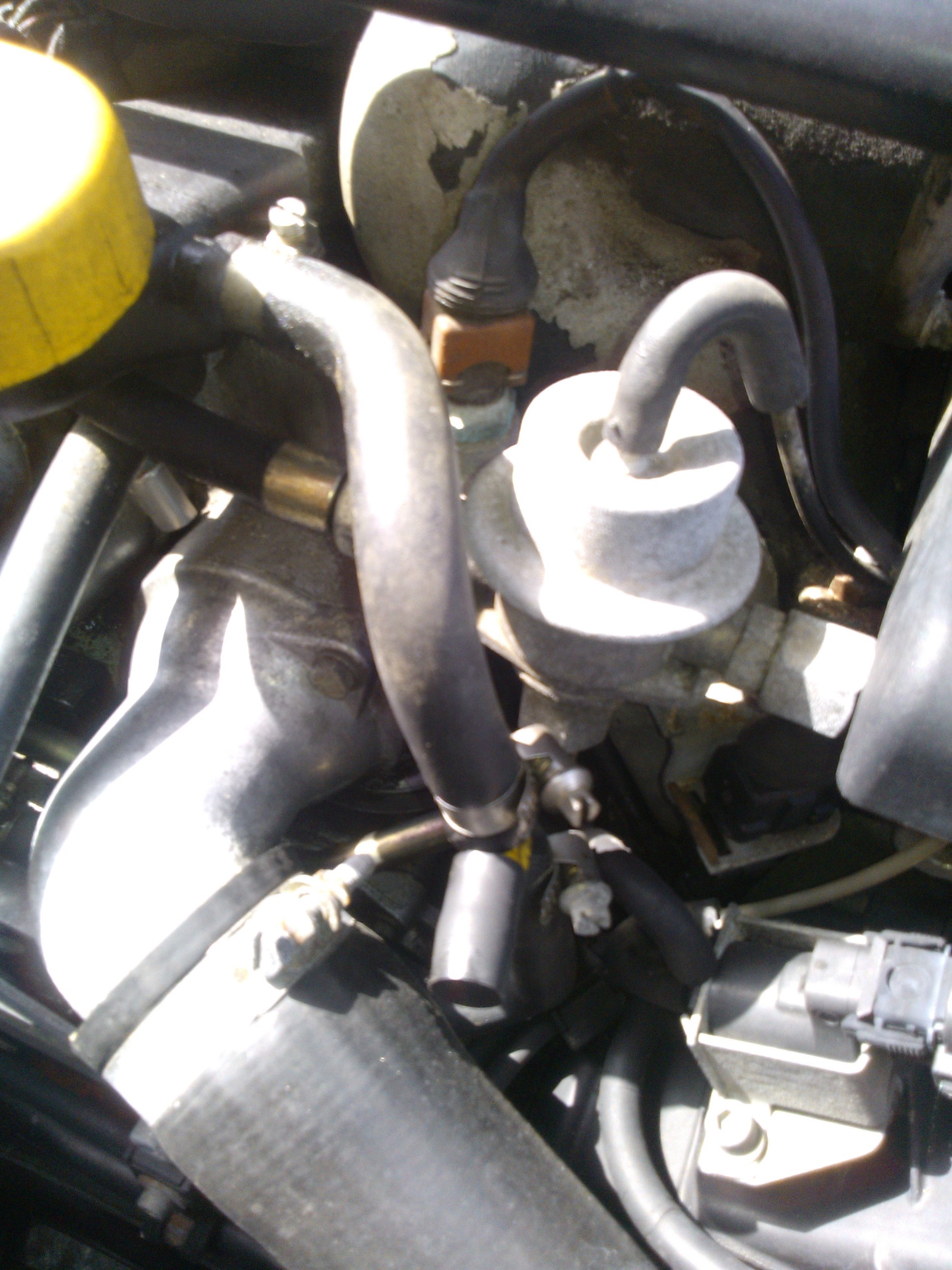

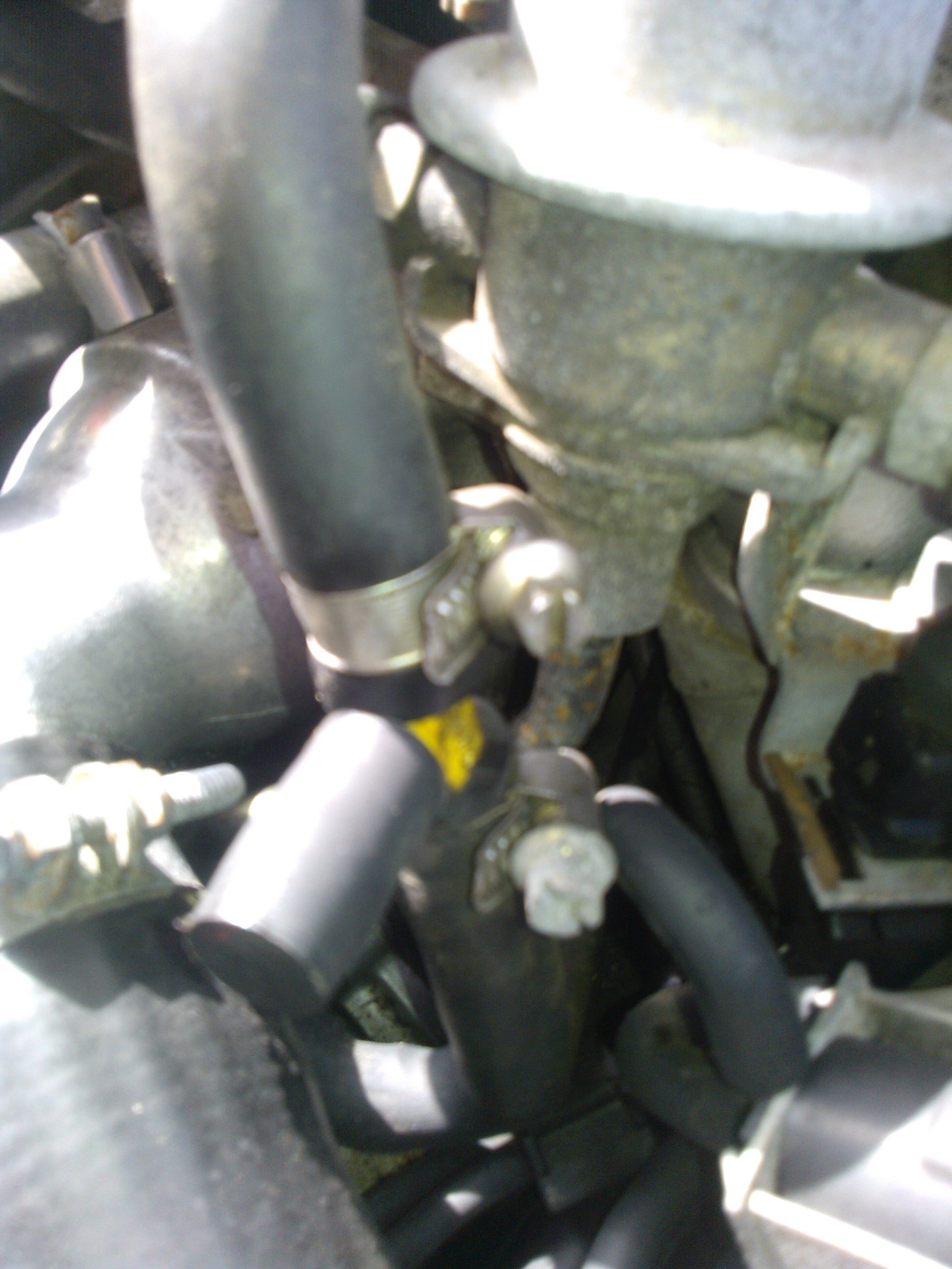

C'est d'origine, la preuve en photo, vu sur une S4 90 boite auto. ;)

Quel est cet ergot perpendiculaire a la jonction des deux bouts de durite ?

C'est un Té.
On croirait un système de vidange par aspiration!!! :sceptic:
