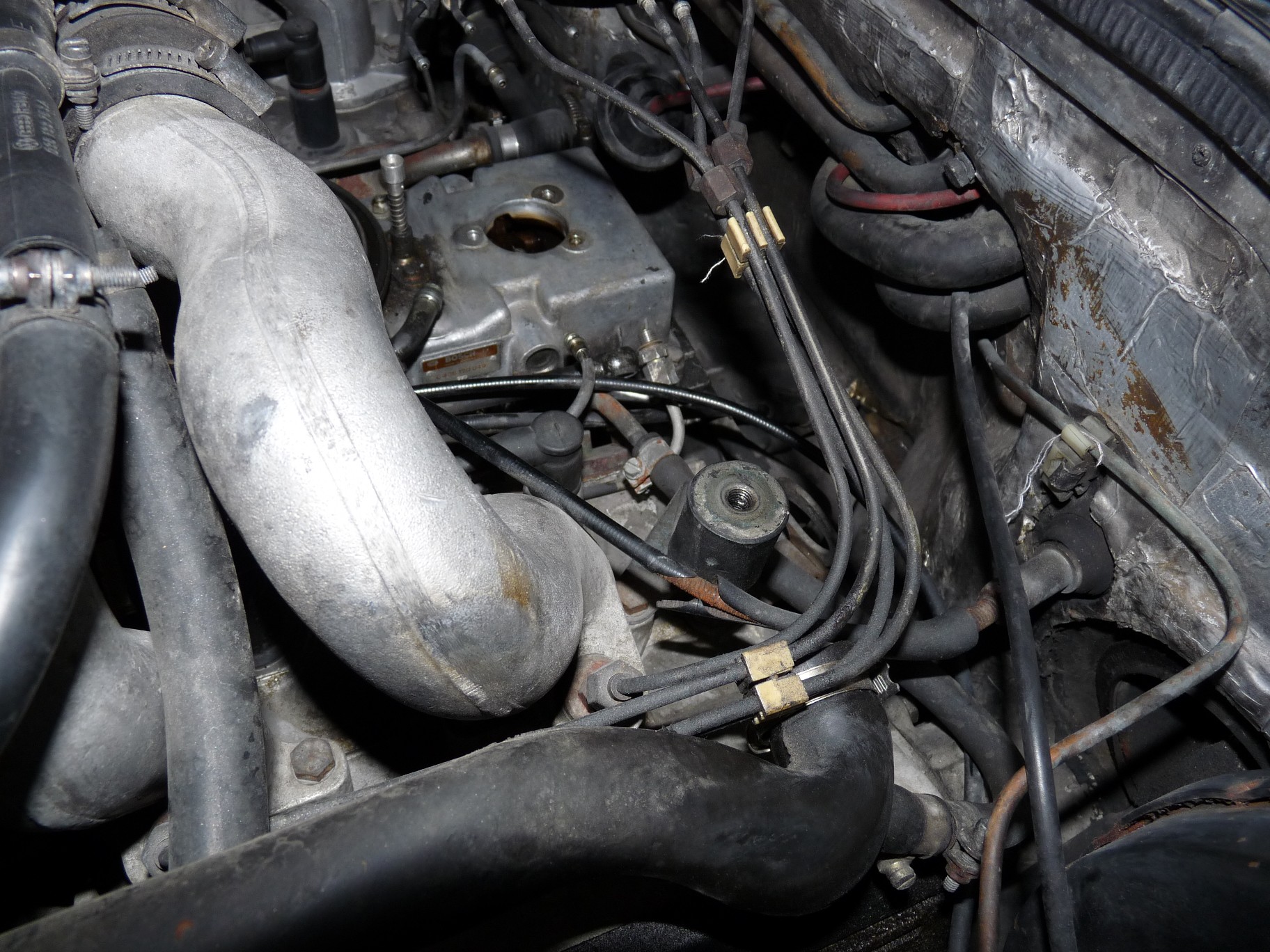

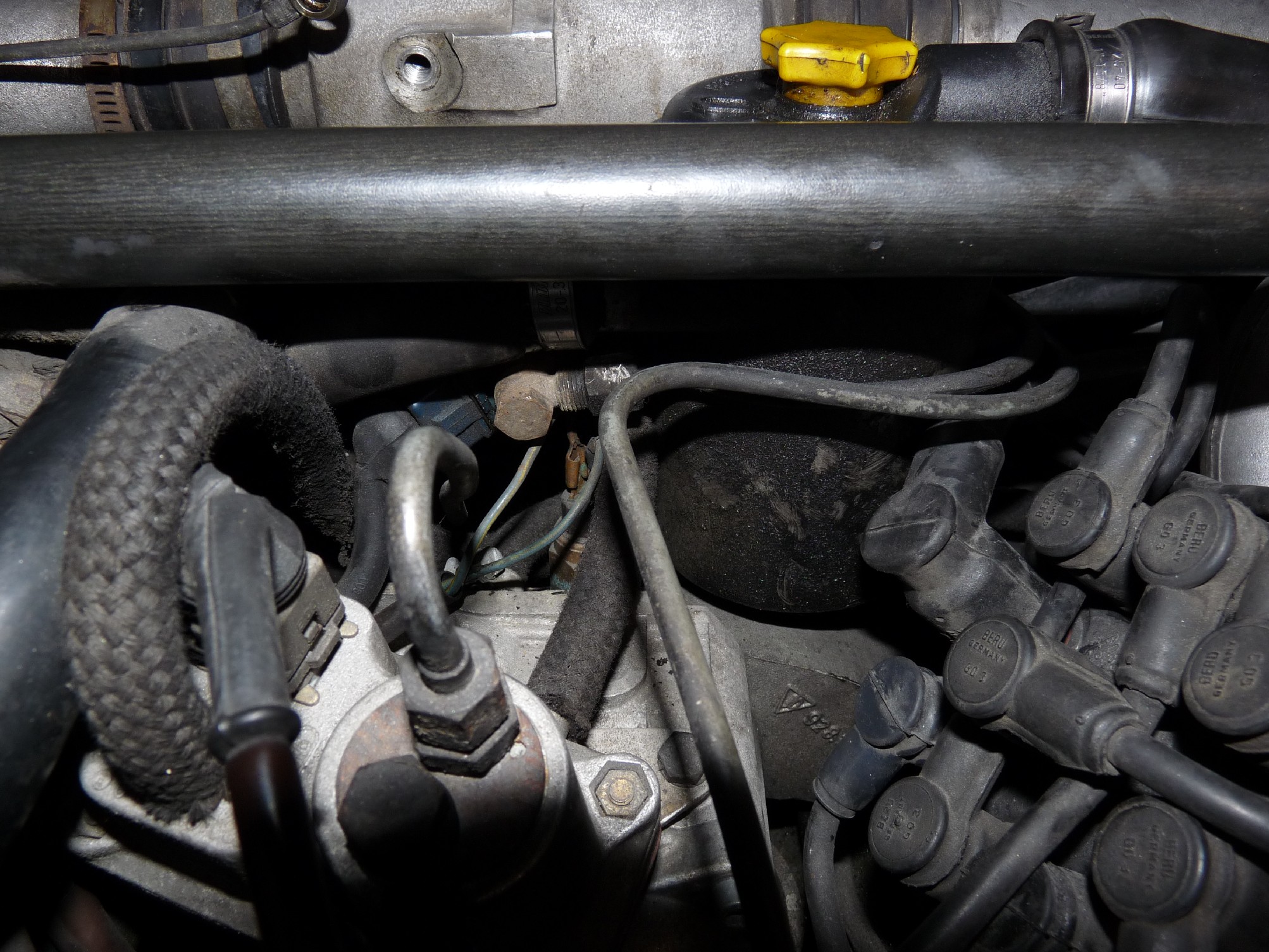

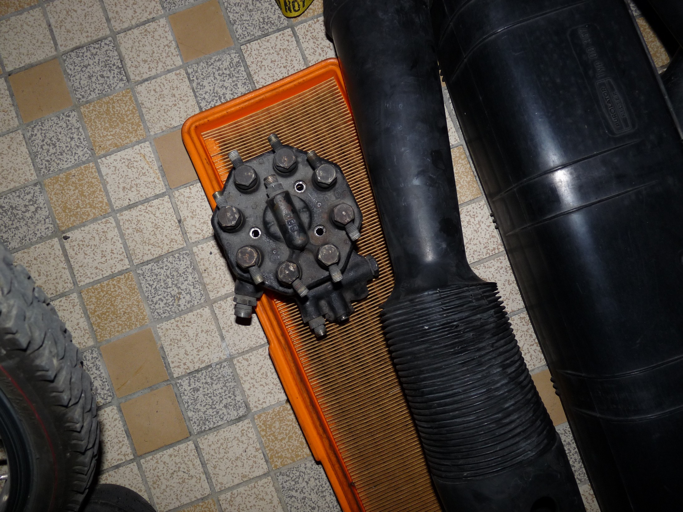

BONSOIR POUR MA BOBINE ELLE EN FAITE OK, J AI CONTINUE MON INVESTIGATION JE N AI AUCUNE SORTIE D ESSENCE SUR MON DISTRIBUTEUR D ESSENCE SOUS LE FILTRE A AIR NORMALE OU PAS ?J AI DE L ESSENCE QUI ARRIVE AUSSI SUR UNE SORTE D INJECTEUR SUR LE DEVANT DE L ARAIGNEE
VOILA OU J EN SUIS....JE SUIS UN PEU PERDU

VOICI LES PHOTOS

voice les photos pour les explications j ai mon essence qui arrive bien en pression au niveau de la piece ou tou les tuyaux metaliques sont branchés, celui du centre a de l essence ce du bas aussi par contre aucune sortie sur les 8 tuyaux qui alimente les injecteurs , comment je peux verifier cette piece????
y a t il un menbre, qui est dans le coin ver angers maine et loire pour me donner un coup de main pour la remise en route merci
