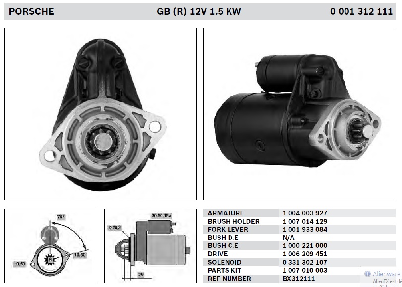

Message par Nono1710 » sam. 26 avr. 2014 10:43
J'ai trouvé ceci mais je ne connais pas le site web...
http://www.yoyoparts.com/oem/4306452/bo ... 02107.html" onclick="window.open(this.href);return false;
Sinon j'ai cela comme info en espérant que cela pourra t'aider dans tes recherches avec Bosch !
