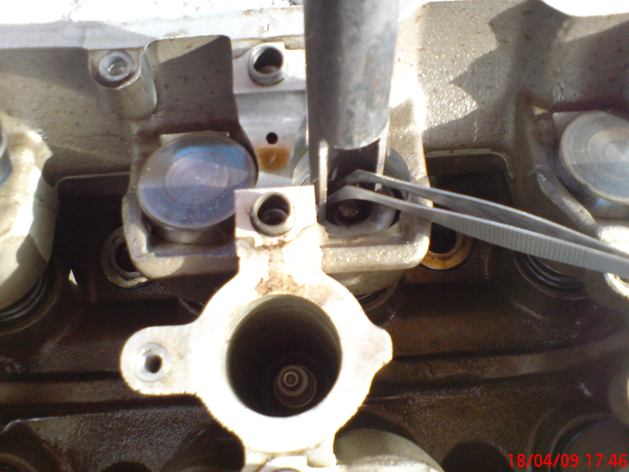

Pour le démontage des soupapes, il y a plusieurs méthodes, entre celle de l'outil spécifique, celle du coup de marteau avec un tube (moins délicate) et celle qui suit.
Pour ce faire, il faut une perceuse à colonne, et l'outil maison. La cullasse est posée sur le tablier de la perceuse (avec la cale qui va bien), l'outil mis en place dans le mandrin. Il suffit de mettre en pression le ressort et retirer les clavettes avec la pincette. Cool et sans forcer, 32 fois :)

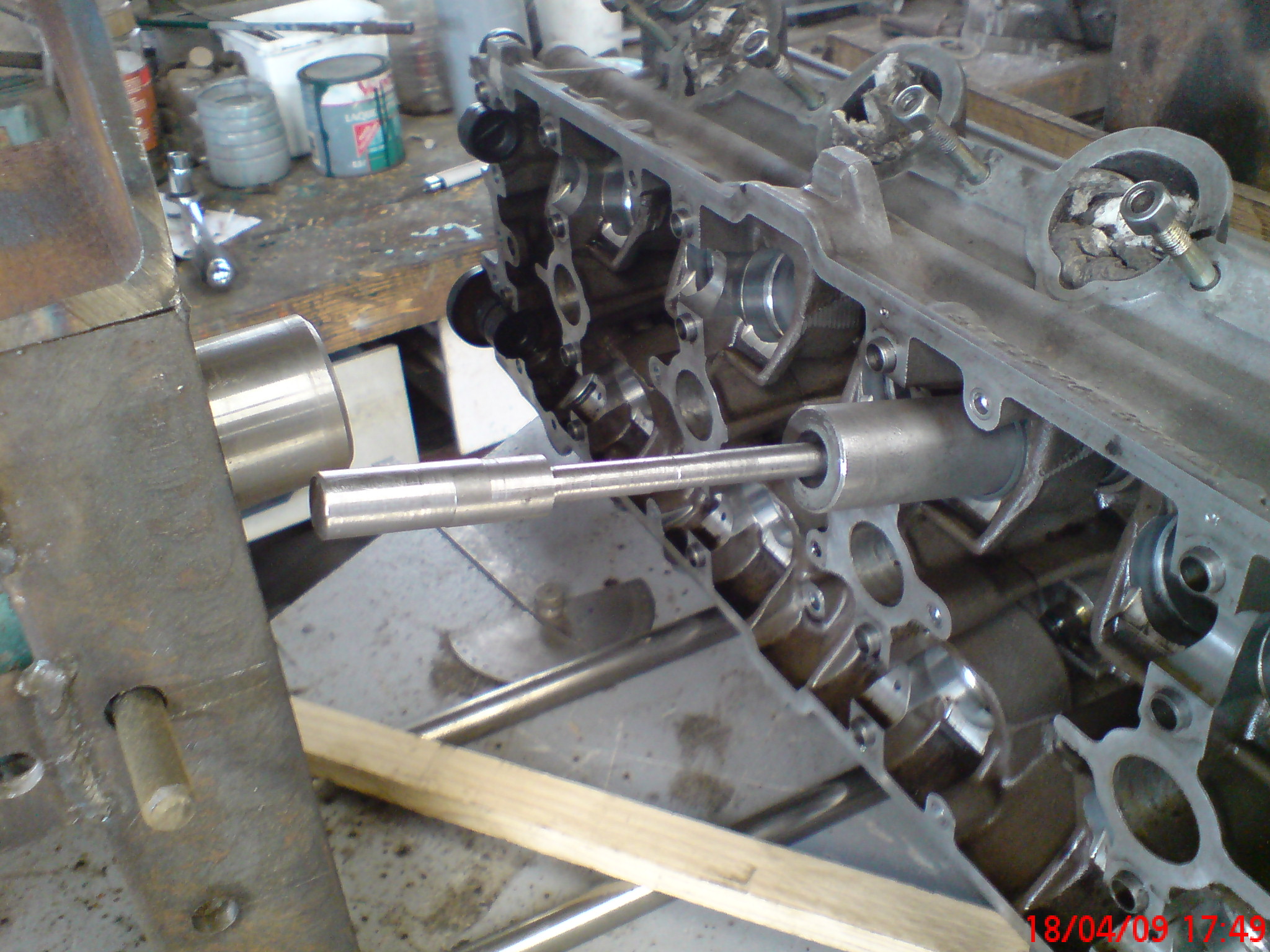

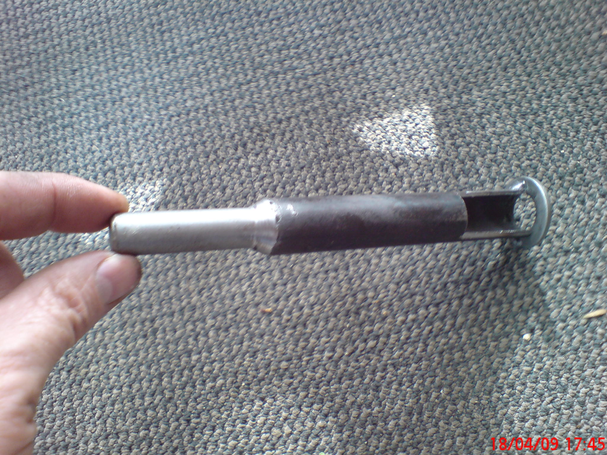

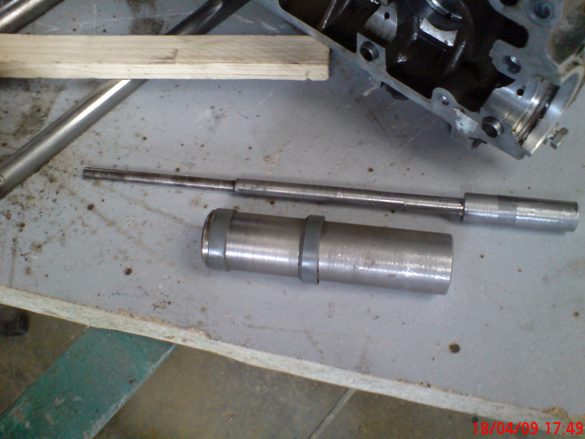

POur l'extraction des guides de soupapes, outil de base indispensable.
Après, deux techniques possibles : chasser le guide au coup de marteau sec (5 coup bien portés et le guide est sorti), ou se faire une presse maison.
POur info, chez un pro, la manip coute 240€ pour les 32 guides (sans les guides bien entendu). Et comme un pro m'a un tentinet énervé en me prenant pour un américain, bin ça, il n'aura pas à le faire ...
L'outil se décompose donc :
- de la cale avec le bon angle
- du chasse
- d'un guide pour le chasse
- d'un verin avec un chassis.
Ci dessous les photos. Il reste à faire les cales d'épaisseurs qui vont bien pour les deux positions du verin et de la culasse.
Le chasse
Le chasse et le guide
La presse maison
