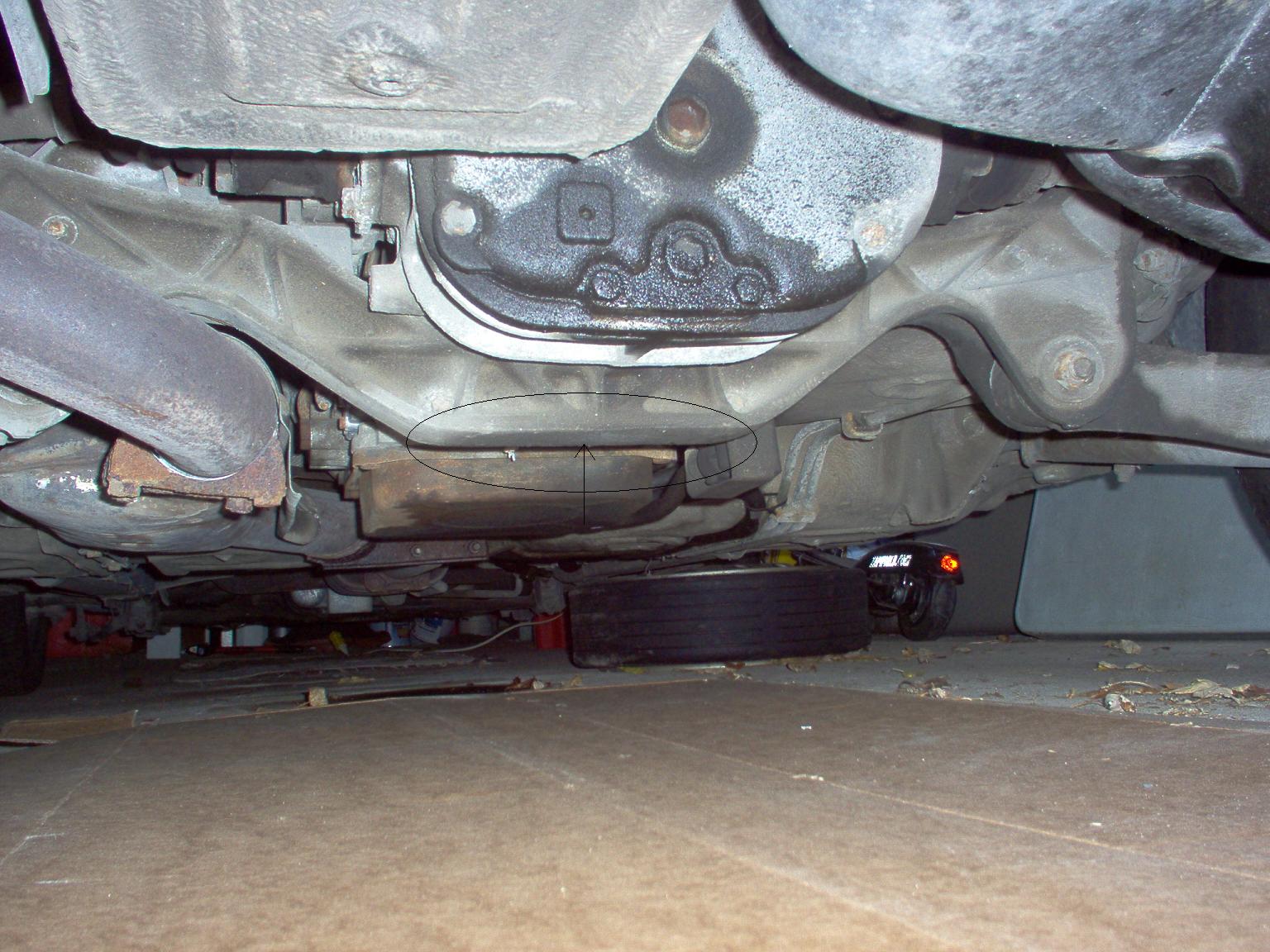

n'ayant pas de pont élévateur (mais sa ne serait tarder!), peut t on lever une 28 par le support de boite ( a vrai dire je sais pas comment sa se nomme) pour la mettre ensuite sur des chandelles?
cela ne vas rien endommager?

Hello,
la réponse est oui, tu met juste une petite cale en bois pour pas marquer la traverse
et ensuite tu sécurise avec des chandelles sur les points de levages arrieres.
Je le fais régulierement pour lever l'arriere en une fois.
