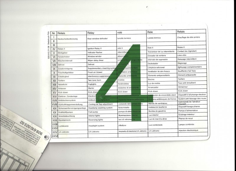

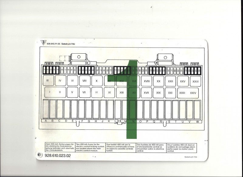

Salut phil, verifie ton relais kick_down au pire tu le shintes et l'inter aussi sous la pedale d'accelerateur et la tension de tes cables au palonnier.

merci de ta réponce , Jérome, mais ce que je comprend pas, c'est si le kick_down , marche très bien pour les autres vitesses, pourquoi, il marcherai pas pour la première ?
t'en pense quoi ?
