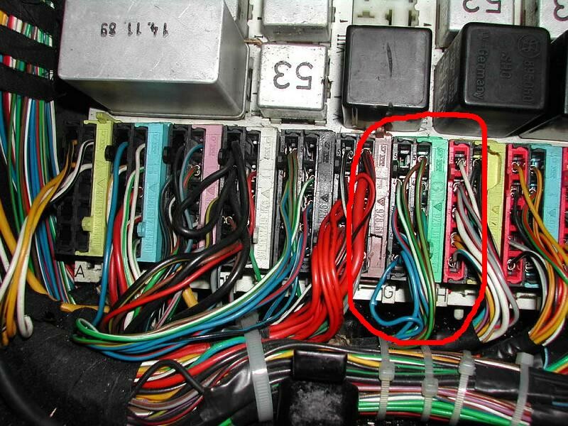

sur la S4, j'ai vérifié tous les fusibles, il en a qui n'étaient pas "jojo" mais aucun grillé
j'ai vérifié les connecteurs et oh! surprise le connecteur G se balade au niveau du tableau
faut que je regarde à quoi ça correspond car le connecteur (sans doute dessoudé) + la prise sont libres :pdb:
voir la photo
