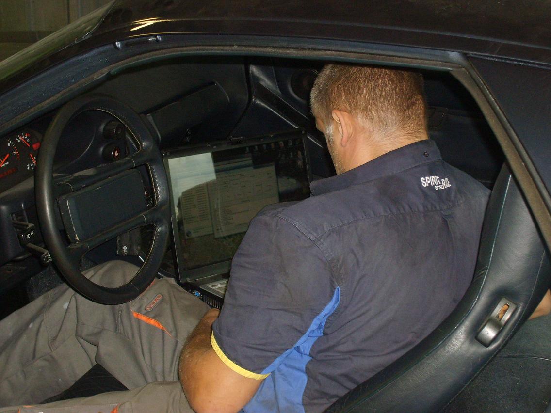

Re: logiciel pour KTS
Message par lionelr » lun. 6 avr. 2009 13:04
pas de prise diag sur une 87 ! :pdb: :mrgreen: à partir de 88 ;)

Message par lilian85 » lun. 6 avr. 2009 19:11
Si si Lionel il y a la prise diag en 87. Elle est sur le châssis du boîtier LH, prise rectangulaire de 12 (ou 14) pôles.
Et si vraiment le LH n'a pas la fonction diag, il faut juste acheter l'eprom pour 25€ et la monter en place de celle d'origine.

Message par lionelr » lun. 6 avr. 2009 19:44
tity68 a écrit :C'est l'outil de diagnostic qui se branche sur la prise ronde qui est sous le cache à coté du siège passager .
Il te dit ce qui va pas sur ta 928 :roll:
je me suis mal exprimé lillian , je parlait de celle qui est sous le cache à coté du siège passager ! ;) bonne remarque tout de même :bravo:

Message par lilian85 » lun. 6 avr. 2009 20:52
en effet, elle a ensuite migré à côté du siège passager et est devenue ronde au passage ;)
