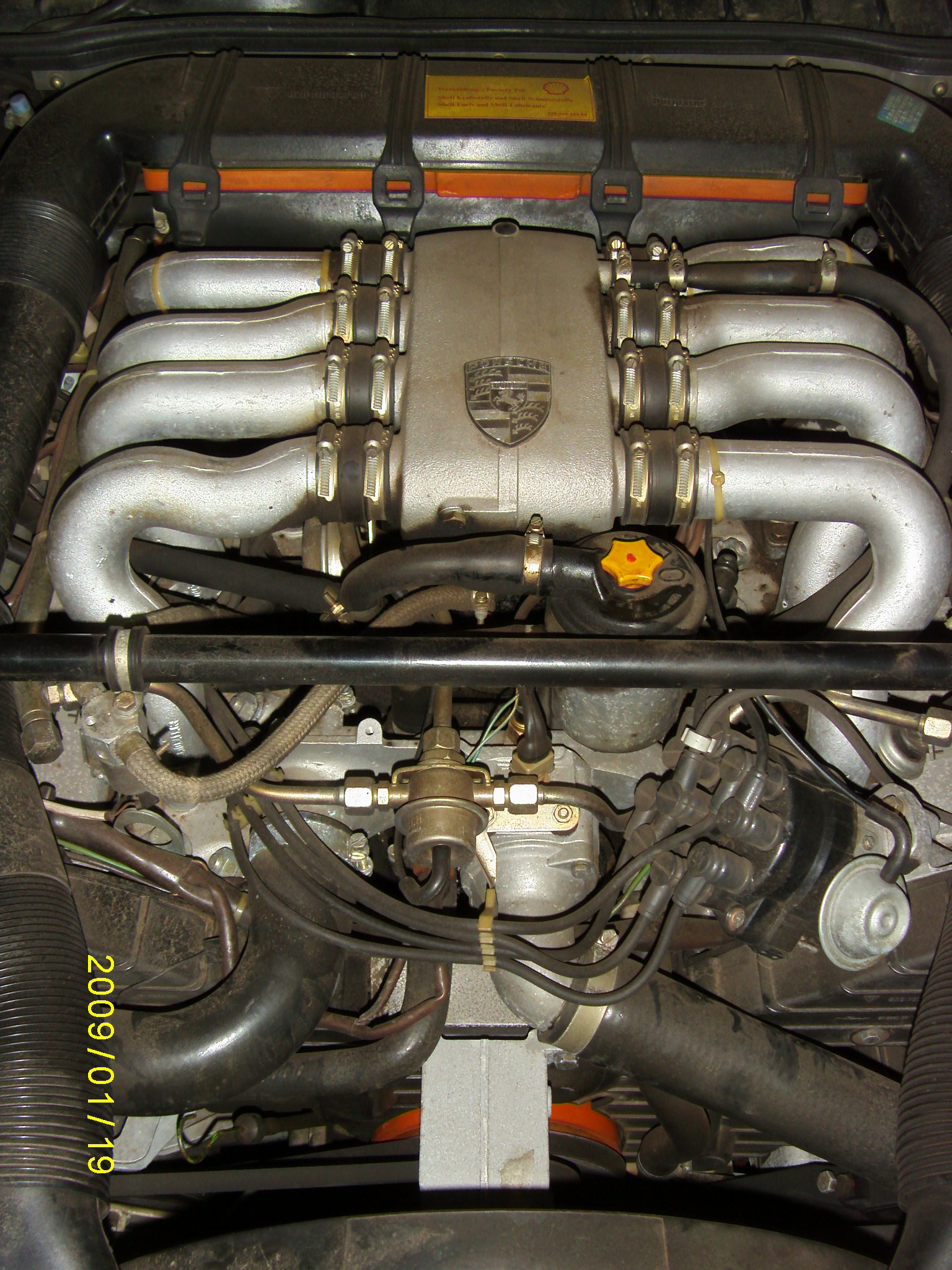

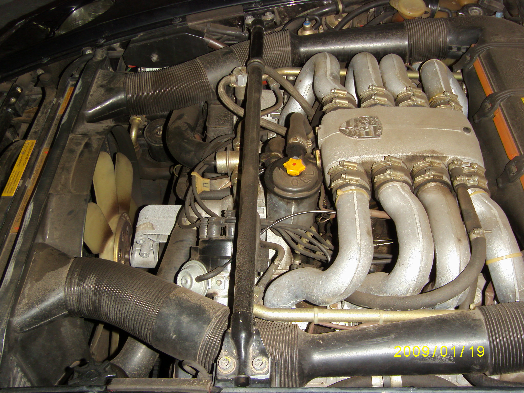

phudux
Messages : 6
Enregistré le : sam. 4 avr. 2009 04:03
Re: Conseils pour le choix d'une 928
Message par phudux » sam. 4 avr. 2009 23:06
Non, malheureusement, je n'ai pas énormément d'infos.
Tout ce que je sais, c'est que ce serait un moteur d'une 928 de 1984 et américaine.
Je me demandais si elle avait l'injection électronique et si le fait qu'elle provienne d'amérique apporte des modifications moteur.
Messages : 15699
Message par chax » dim. 5 avr. 2009 07:19
A priori, pas de différence majeure pour le moteur. En revanche, les 928 US sont catalysées, ce qui induit fatalement une diminution de puissance.
