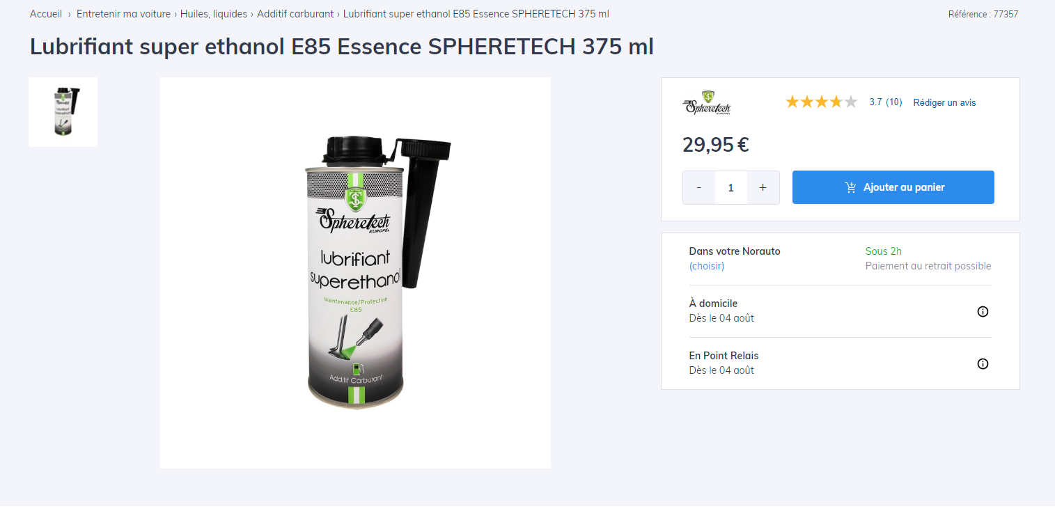

Sinon il y a ce produit pro recommandé tous les 10 pleins pour les véhicules roulant à l'éthanol. Il a entre autre la propriété d'assouplir les joints, en d'autres termes d'éviter leur destruction
Pour les 928 catalysées je pense que ça doit le faire (sous certaines conditions), en revanche pour celles non équipées de sonde lambda c'est autre chose. Malheureusement pour moi, la mienne étant non catalysée je reste au sp98.
