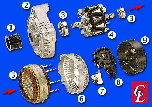

juste pour t aider fabrice voici une vue éclatée d un alternateur!
7) redresseur(vérifier charbons)
8)pont de diode(a tester)
4) tout au bout a droite les deux bagues en bronze(a vérifier si elles sont bien plane)
sinon au cas ou sur oscaro il ont le rotor(pièce 4)pour environ 100/200 euros selon modèle.
