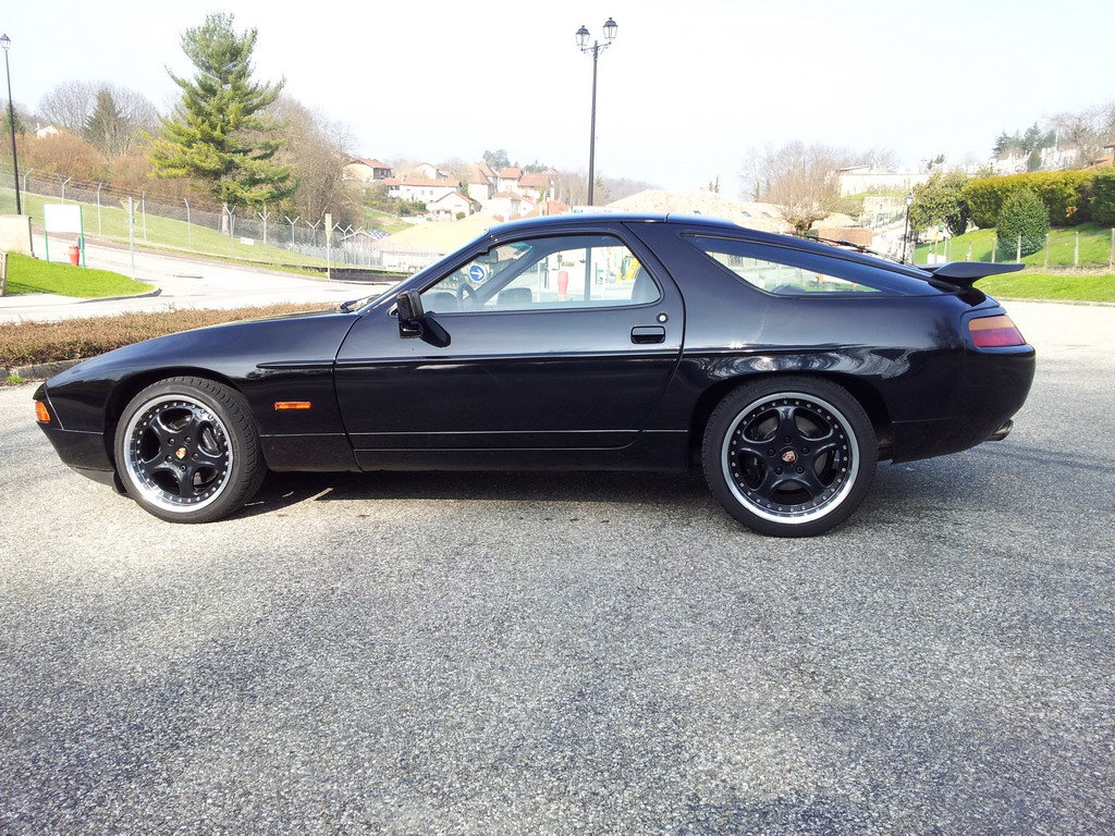

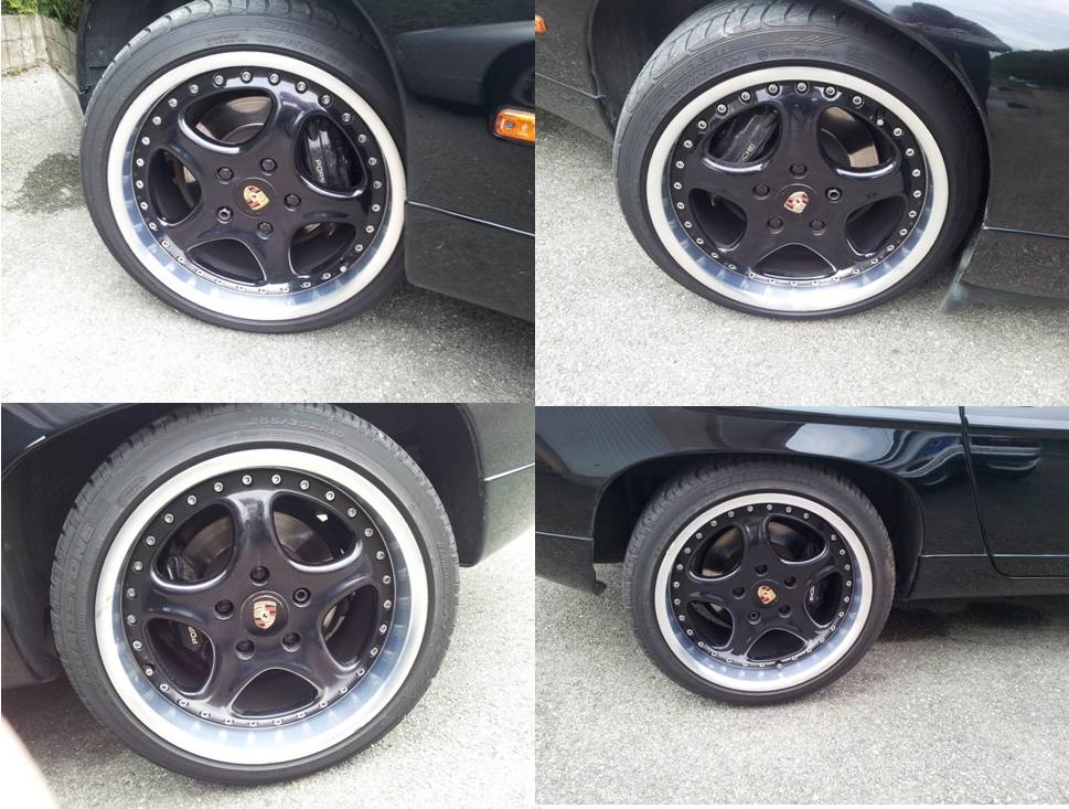

Salut tout le monde,
j'ai l'opportunité d'échanger mes cup 17 sur ma gt par des jantes de 911 3,6 TURBO(964) en 18 pouces....
J'adore le look de ces roues et je pense que ca peut faire jolie sur ma 28...
Par contre les pneus sont en 225/35/18 pour l'avant et 265/30/18 à l'arrière.
Ca me parait vraiment bas comme taille de pneus :sarcastic:
merci pour vos avis

Message par FranckyGT » dim. 14 avr. 2013 18:57
salut :hello:
oui c'est un peu juste
j'avais de jantes de 18" avec du
225 40 ZR 18 à l'avant
265 35 ZR 18 à l'arrière
mais ça c'était avant ....

Re: question jantes
Message par seb » dim. 14 avr. 2013 19:14
c'elles que je convoitent sont gris alu, de marque KERSTRIN je crois.......
l'histoire de la hauteur est chiant, je vais perdre en confort mais est ce que ca va me poser un problème au ct?? pas trop envie de changer 4 boudins....

Re: question jantes
Message par seb » jeu. 18 avr. 2013 20:50
Bo j'avance dans mon changement de roulettes....
On est en train d'opter pour le changement des pneus et je veut connaître la dimension idéal pour la 28 en 18 pouces..
Actuellement je pense 225/40/ZR18 et 265/35/ZR18 sauf que 265 me paraît super large pour l'arrière...
Pour info les roues sont en 8,5 par 18 et 9,5 par 18
Bref je veut bien des conseils sur les dimensions et marque de pneus, je suis partie pour Falken ou Toyo T1S
merki ;)
