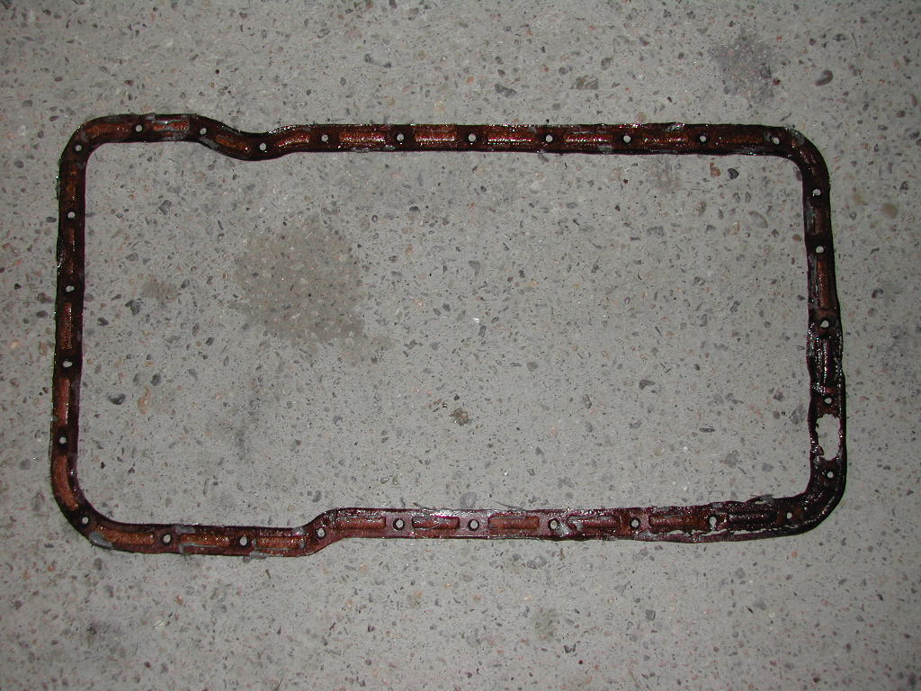

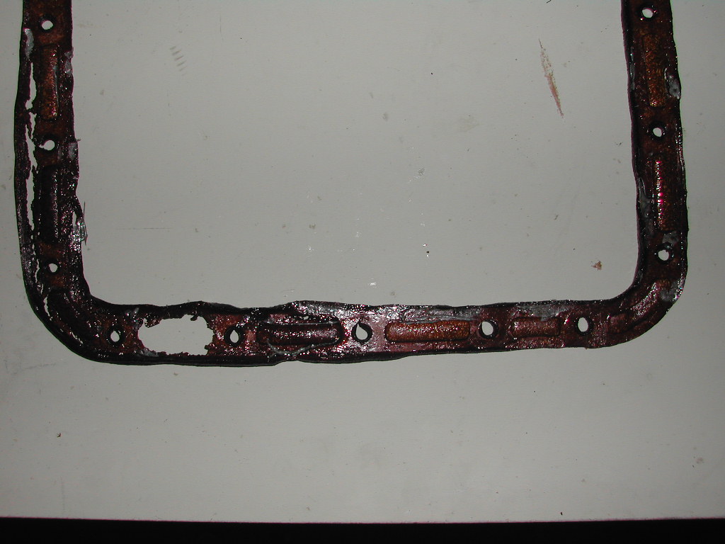

je vous présente mon ancien joint de carter en liège siliconé :ouch:

:oops: comment dire? Ce type de joint est encore moins fiable que le joint liège donc!!

ya pas à dire, ça tient mieux que le liège :lol: :lol: :out:

Et en respectant les couples de serrage, ça donnerait quoi? :mrgreen:

Francky, peux tu nous en dire un peu plus:
c'est un vrai joint de carter SILICONE comme ceux vendus aux US que tu as toi même monté?
Depuis quand?
ou bien c'est un joint de carter liège badigeonné de silicone?
Serré un peu fort?
Merci de ton retour sur cela, sinon cela risque effectivement de freiner les achats de joints de carter silicone en remplacement du liège d'origine.
Re: Joint de Carter Siliconé
Message par FranckyGT » mar. 31 mars 2009 15:12
en fait c'est un joint en liège qui a été siliconé,

Sans rire, j'étais à ce moment là sur rennlist, j'ai directement posé la question.....résultat ce n'est pas un joint silicone! :) :sweat:

genre de la récup à deux balles pour économiser 3 francs 6 sous ? :gne: :ouch:

maintenant il y a un beau joint tout neuf en liège naturel, couple de serrage 1,3 kg
