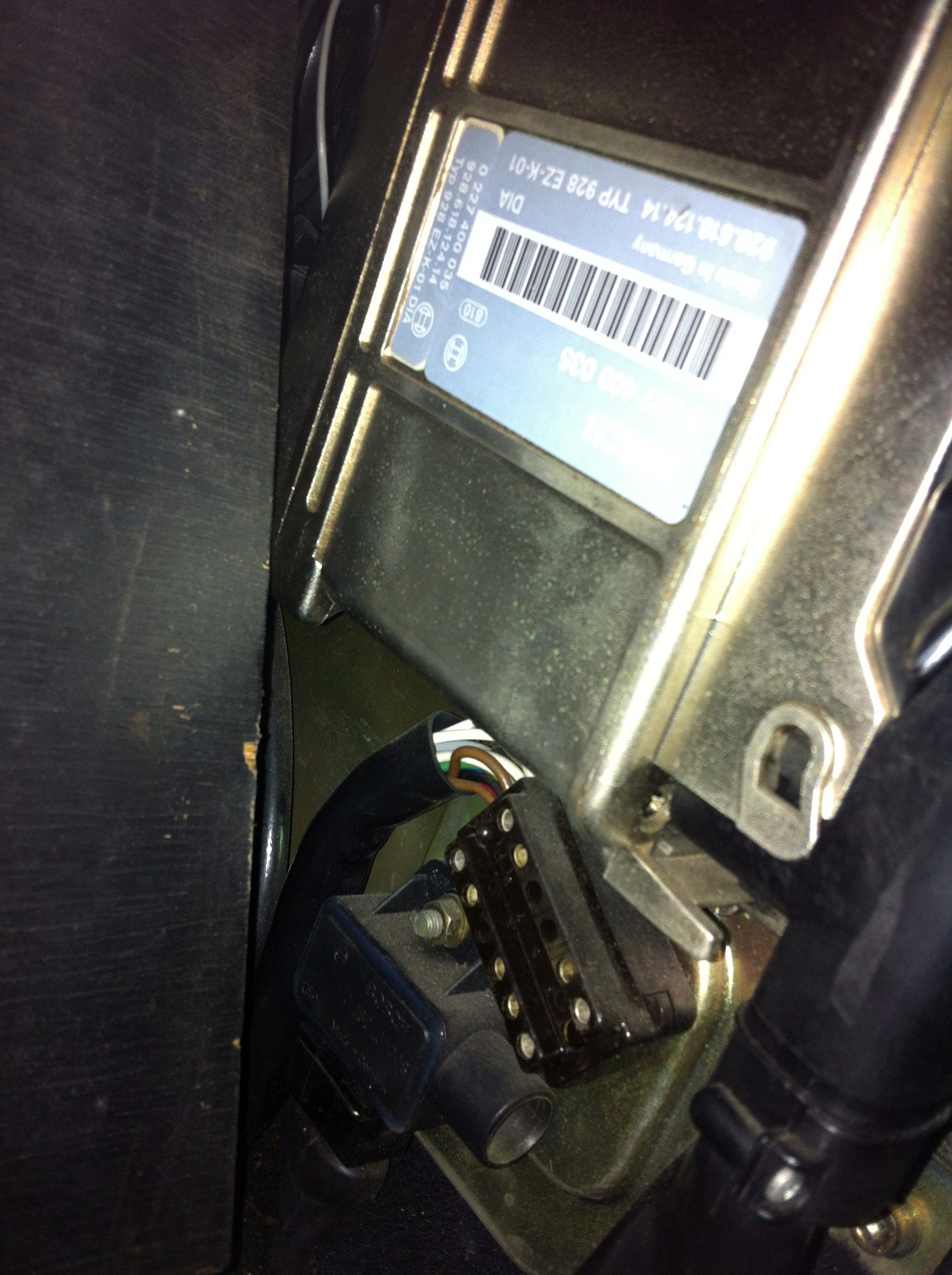

87 et 88 la prise diag est sur la platine où sont vissés les boitiers LH et EZK, à droite des pieds du passager, prise rectangulaire à 12 pôles.
Vérifie sur l'étiquette qu'il y a la mention DIA, faute de quoi ils ne sont pas prévus pour le diag ;) mais 2 solutions à cela :
- prendre des boîtiers DIA d'une autre 928, même si c'est des versions 90 ou autres, pas grave.
- commander l'eprom chez les Hollandais ECU Repair pour remplacer celle d'origine. Opération très simple.

Je n'avais pas compris que pour les 88 c'était comme pour les 87. J'ai trouvé la prise et j'ai bien l'inscription DIA sur l'EZK. Je joints une photo.
Reste maintenant à pouvoir se connecter sur un KTS ou un OBD compatible Porsche...
Je ne sais pas si quelqu'un a déjà regarder le brochage du connecteur 12 contact par rapport au 19 contact? J'ai essayé de voir avec les plans mais mes plans des modèles 89 ne sont pas très lisibles. Du coup j'ai du mal à suivre les fils.
