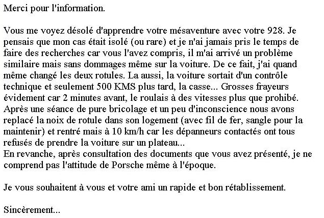

mon cas n'est pas unique en France.

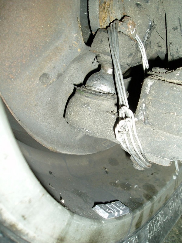

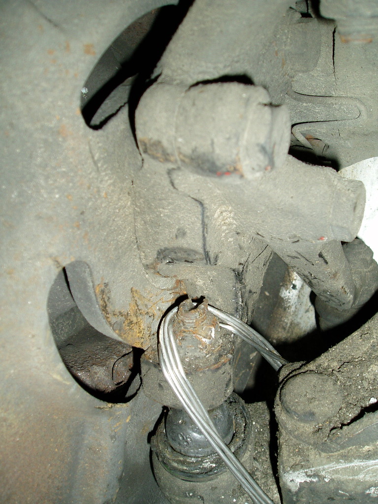

Message par pougnat06 » ven. 8 févr. 2013 20:29
http://mustautop.e-monsite.com" onclick="window.open(this.href);return false;

je ne pense pas qu'un contrefaçon, pour ma part soit vendu avec l'étiquette rose Porsche...
bref, il s'agit d'un membre du club (je crois) qui m'a envoyé ce mail anecdotique après m'avoir acheter le neimann, pour sa 928 qui roule encore, proche de la capitale. je ne le cite pas pour éviter toute discorde.
je pense, mais rien n'est sure, que ces rotules n'aiment pas les virages, ici, dans le 06, c'est la folie, j'allais faire mes visites de stage (ville et arrière pays), au travail tous les jours avec.
Je me rend compte que les routes sont très ou trop parsemées de virages. Avant, j'habitais à Mâcon (71) et rien à voir.
pour le porschiste ci-dessus, c'est peut être aussi le cas, trajet avec beaucoup de virages.
