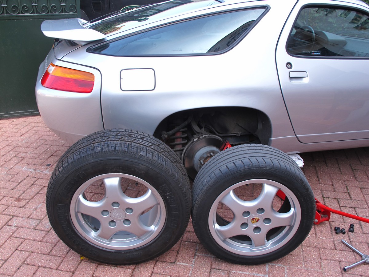

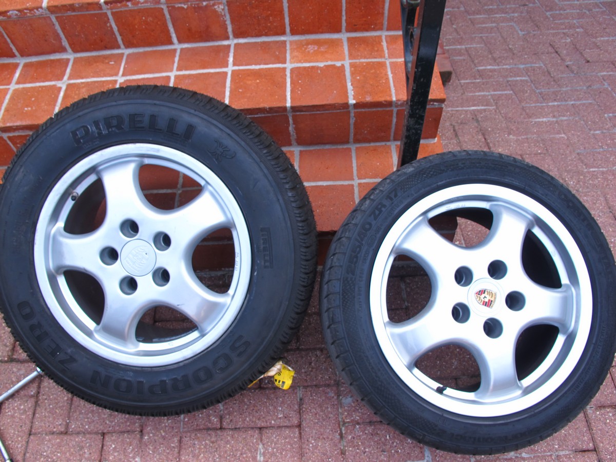

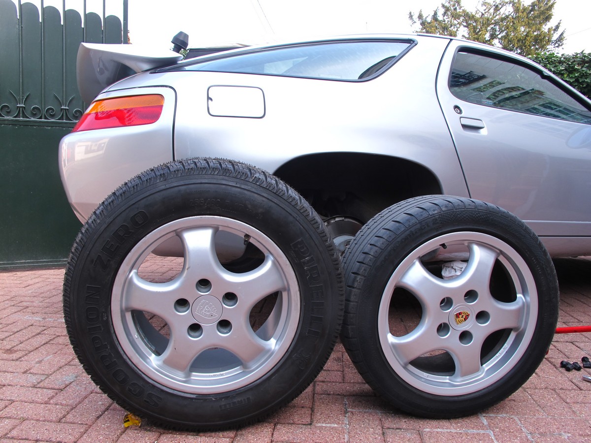

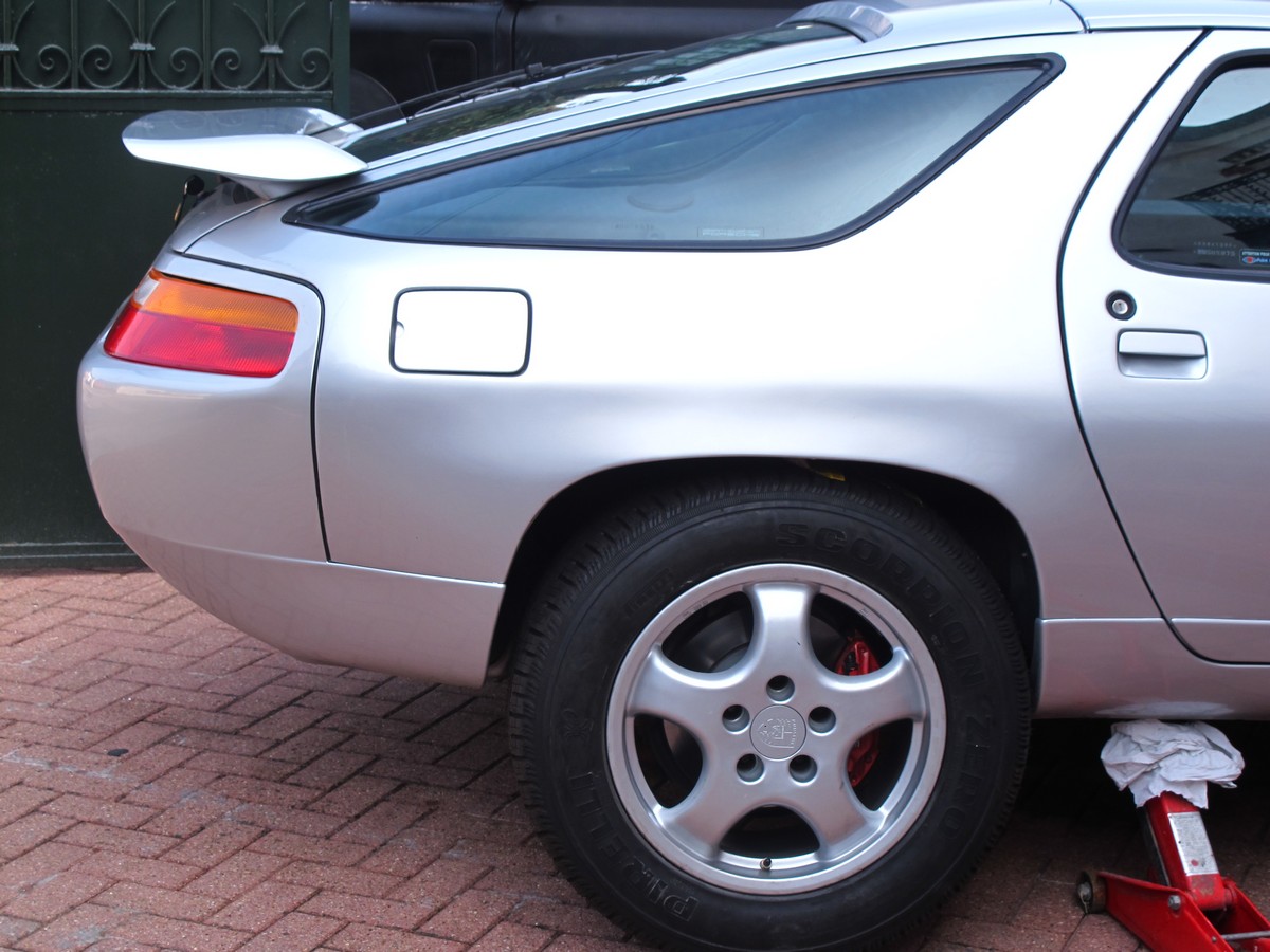

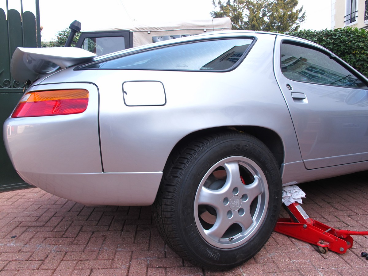

Avons testé les pneus à monter sur une des roues de secours
Avons sélectionné pour l'arrière des 255 60 R17 avec des M+S / Pirelli Scorpion
C'est un peu grand !! en fait ça ne passe pas dans l'aile et c'est vraiment énorme
Je pense que l'on va opter pour des 255 45 R17 car n'existe quasiment pas en 50

Ca va pas frotter?Philippe D a écrit :Bonjour,

Si si ça frotte, on ne peut pas monter cette dimension,
On cherche la bonne taille, ça devrait être pour l'arrière des 255 45 R 17

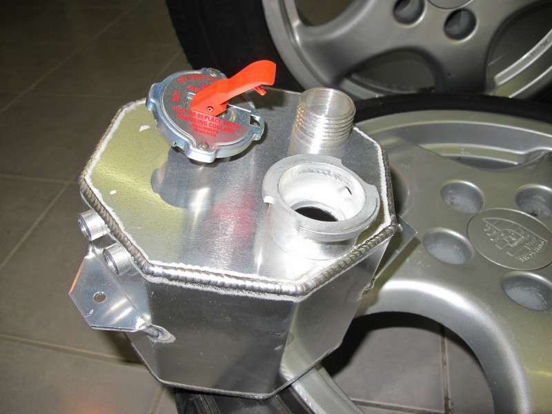

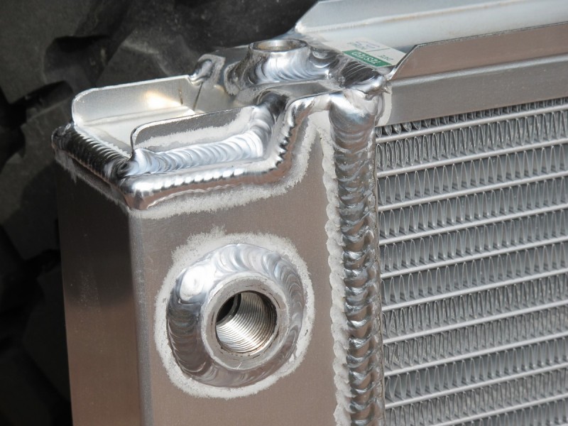

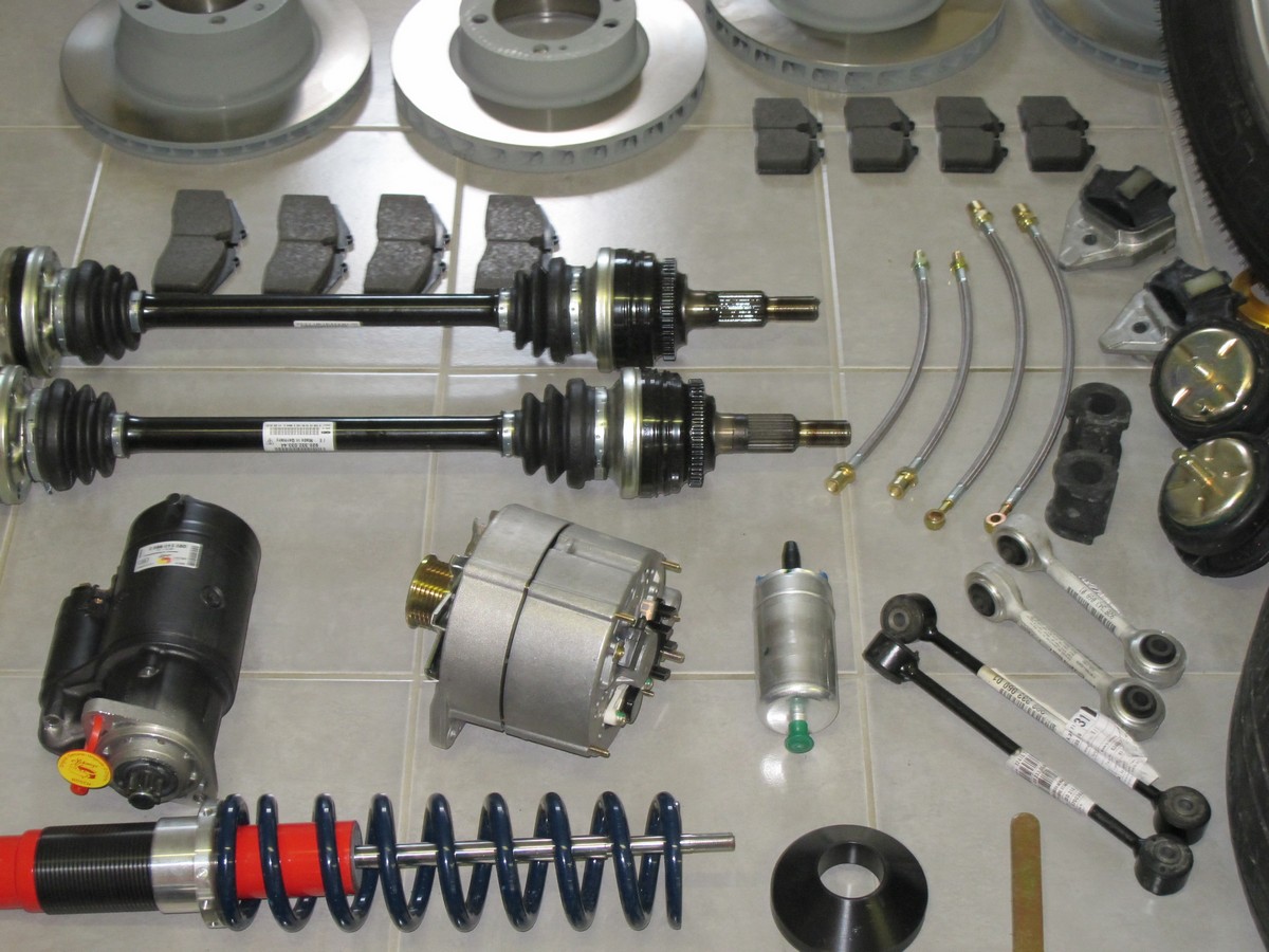

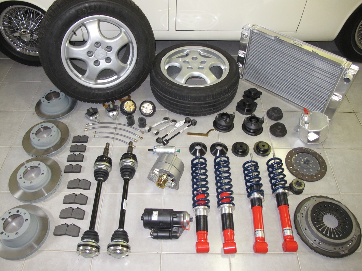

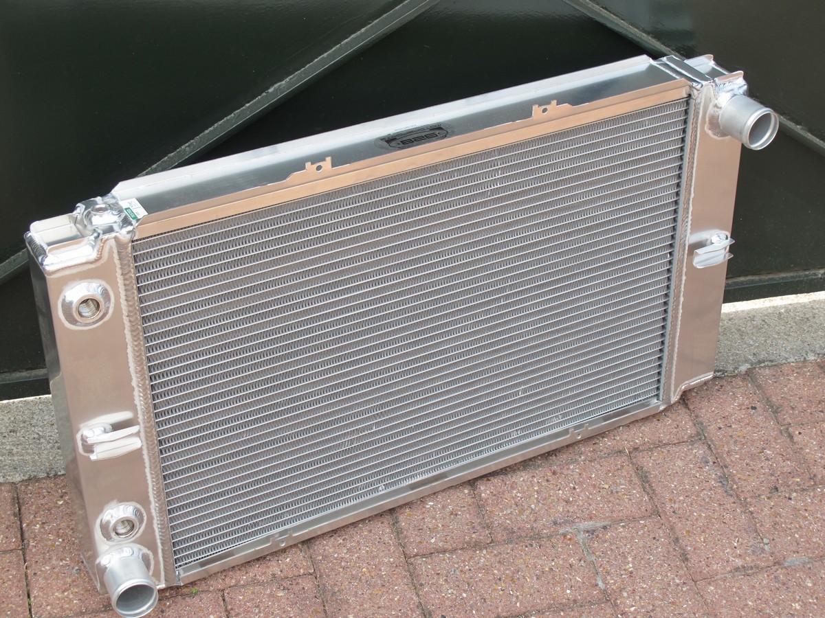

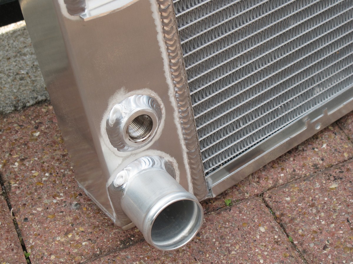

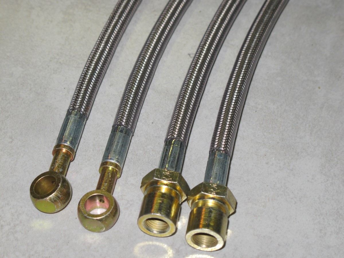

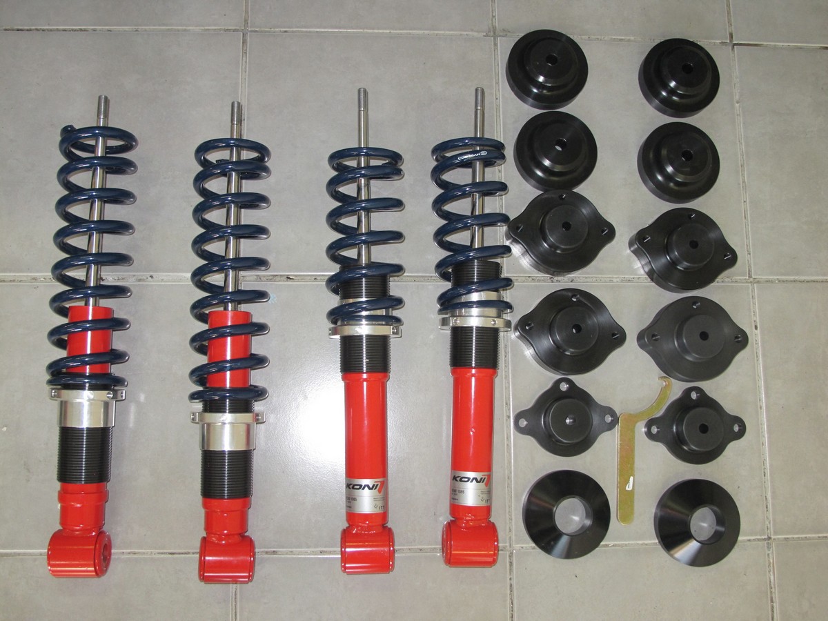

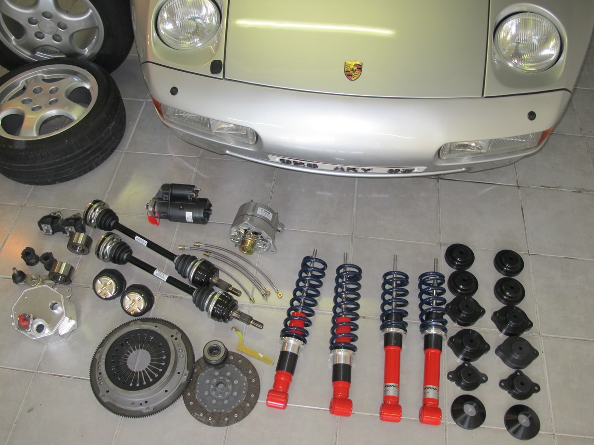

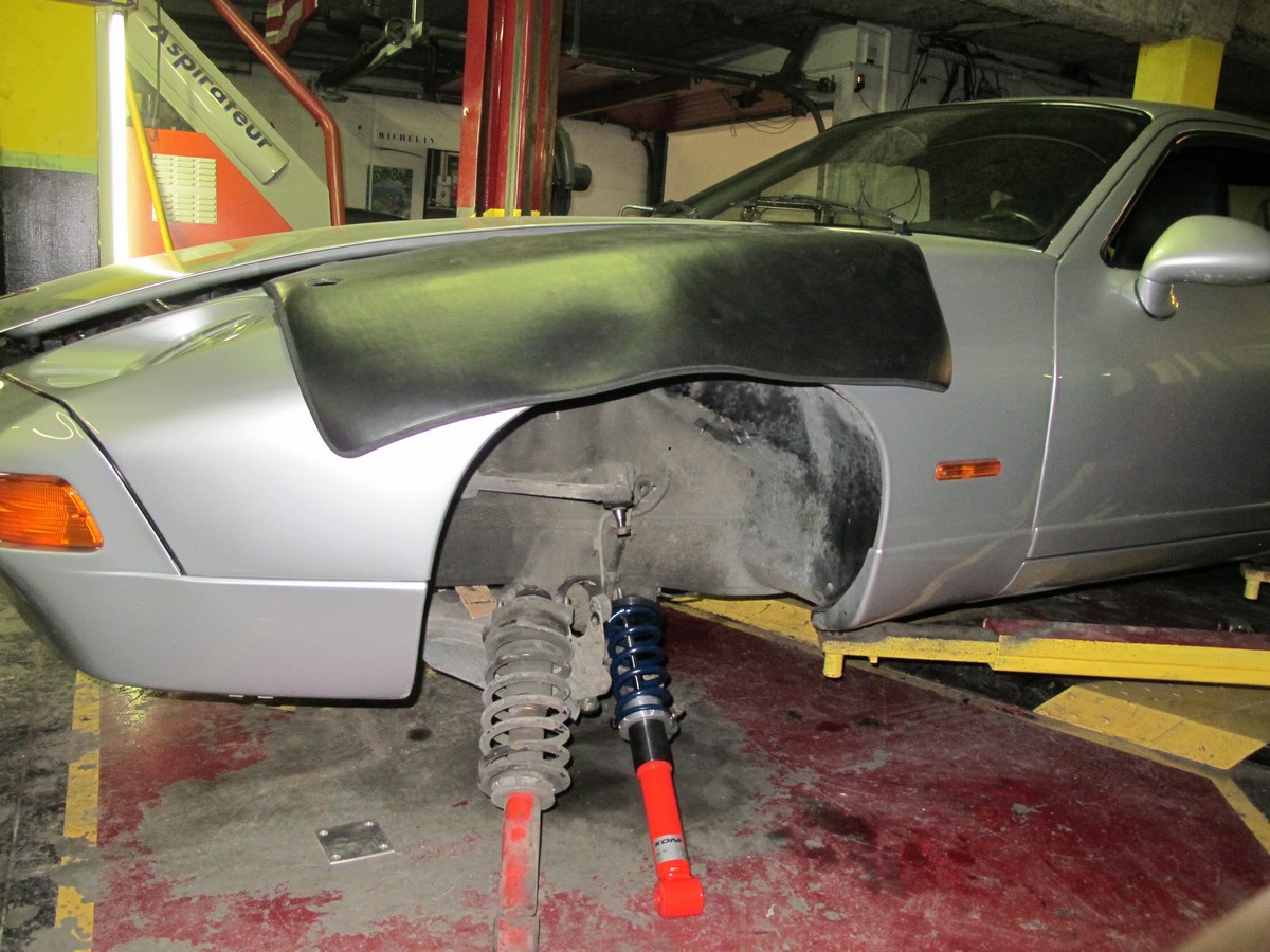

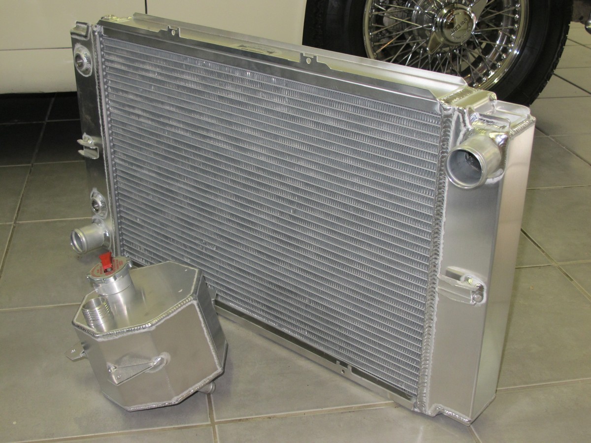

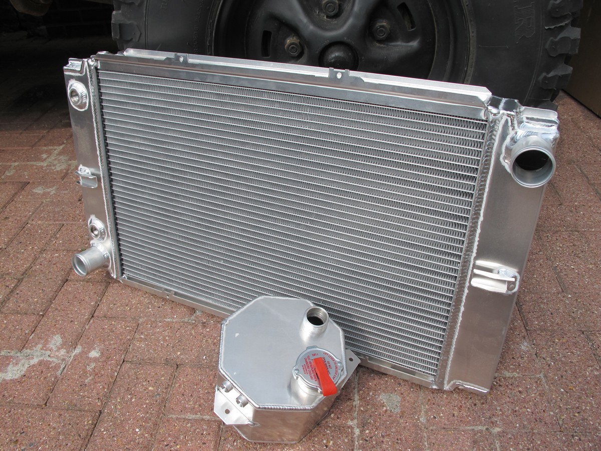

Notre projet est bien lancé, après la phase commande de pièces détachées un peu partout, il a fallu un certain temps pour les recevoir, plis particulièrement celles d'origine Usa avec douane, cella concernait le radiateur + vase d'expansion full alu.
Les travaux sont en cours, tout d'abord les trains av / arr, montage des roulements, suspensions, silent blocs, arbres de transmission, en fait tout ce qui est sous l'auto.
Après cela on passera aux aménagements spécifiques tels que pose de la roue sur le toit, grilles de phare, blindage..
Pour ce qui est des visas, nous aurons les nouveaux passeports dans 10 jours, après cela il va falloir caler les demandes des 9 visas. On doit le faire par ordre de durée de validité, en premier ceux valables 6 mois ( Inde et Népal ), puis ceux dont on peut préciser la date prévue d'entrée dans le pays.
Le problème est que la validité d'un visa est généralement 1 mois à utiliser 3 mois après son obtention. En pratique il faudrait tous les prendre peu de temps avant de partir, mais c'est impossible d'avoir 9 visas en 2 semaines !
Je vais certainement passer par une boite spécialisée (action visa), ils ont l'avantage d'obtenir des invitations dans des pays où je n'ai pas de contacts ( Kazakstan, Ouzbekistan, Turkmenistan)
Ci joint des photos des diverses pièces dont le radiateur et vase d'expansion tout aluminum
A bientôt Philippe

Le radiateur est magnifique
- Messages : 1117
- Enregistré le : jeu. 22 juil. 2010 15:50
Re: Raid en 928
Je trouve aussi, j'espère qu'il sera à la hauteur du refroidissement !
