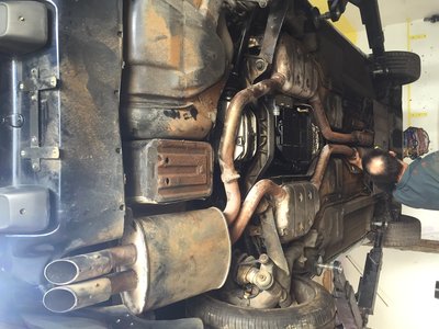

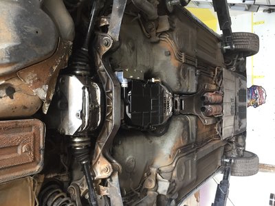

Essai routier très concluant
Retour de la 928 à la maison
Mes remarques et impressions:
- A froid, en position D elle semble patiner jusqu'à 4000 tours/min pour monter les rapports (à priori entre 2 et 3). Après 10 minutes de chauffe, plus aucun problème de passage de vitesse. A priori, un demi tour sur la tête du modulateur de dépression devrait suffire à corriger cela. Je vais essayer.
- Je trouve que le passage des vitesses en descente ou montée est plus brutal.
- Le kickdown se déclenche mieux. Avant je devais m'y prendre à deux fois sur l'accélérateur.

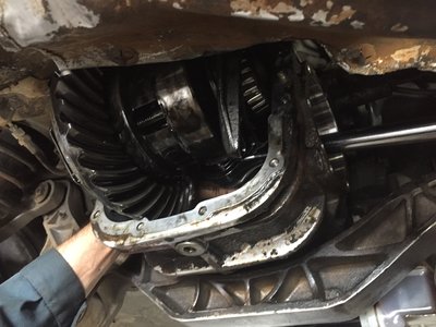

Pour la petite histoire, lors du remontage de la boite on avait oublié de serrer au couple de 380 Nm l'écrou sur le pignon de sortie de boite. Du coup, samedi, on a du ouvrir le différentiel pour y accéder. Ouf !!!

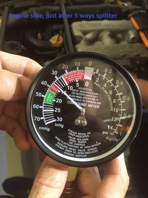

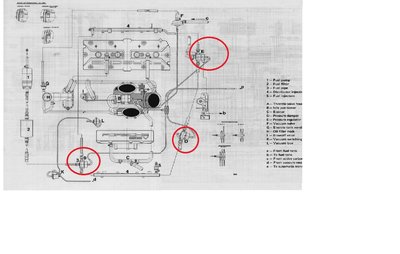

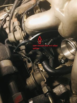

En fait on a diagnostiqué une coupure de la ligne de dépression entre le moteur et la boîte. C’est coupé au moins en deux endroits.
On a déjà rectifié le tube entre le moteur, sous l’admission, et le répartiteur à 5 voies. Il avait sauté. Il nous reste à rectifier entre le répartiteur à 5 voies (côte moteur) et la soupape de dépression (côte boîte). Pas de dépression à l'arrivée sur la boite. On s’y met ce week-end.
On a pris la pression de modulation, elle est bonne à 4,4 bars.
Donc déjà remonter la dépression, qui devrait corriger le passage dur entre 2 et 3. Ensuite voir si ça patine encore en 2. J’ai commandé une nouvelle soupape de modulation pour partir sur de bonnes bases.
A ce jour on écarte le piston B2, pour le moment.
En effet, déjà vu

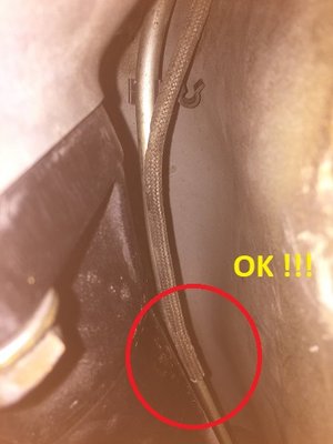

Bingo !!! La ligne de dépression était coupée en sortie du tube acier.
A présent les vitesses passent toute en douceur. Un vrai bonheur
Il me reste un léger patinage en 2ème sur entre 2400 et 2500 tours/min. J'espère le corriger dès réception d'une nouvelle soupape de dépression réglée à 4,4 bars (pression de modulation). Je veux repartir sur un base neuve.
Après 8 mois, j'ai enfin retrouvé mes sensations
