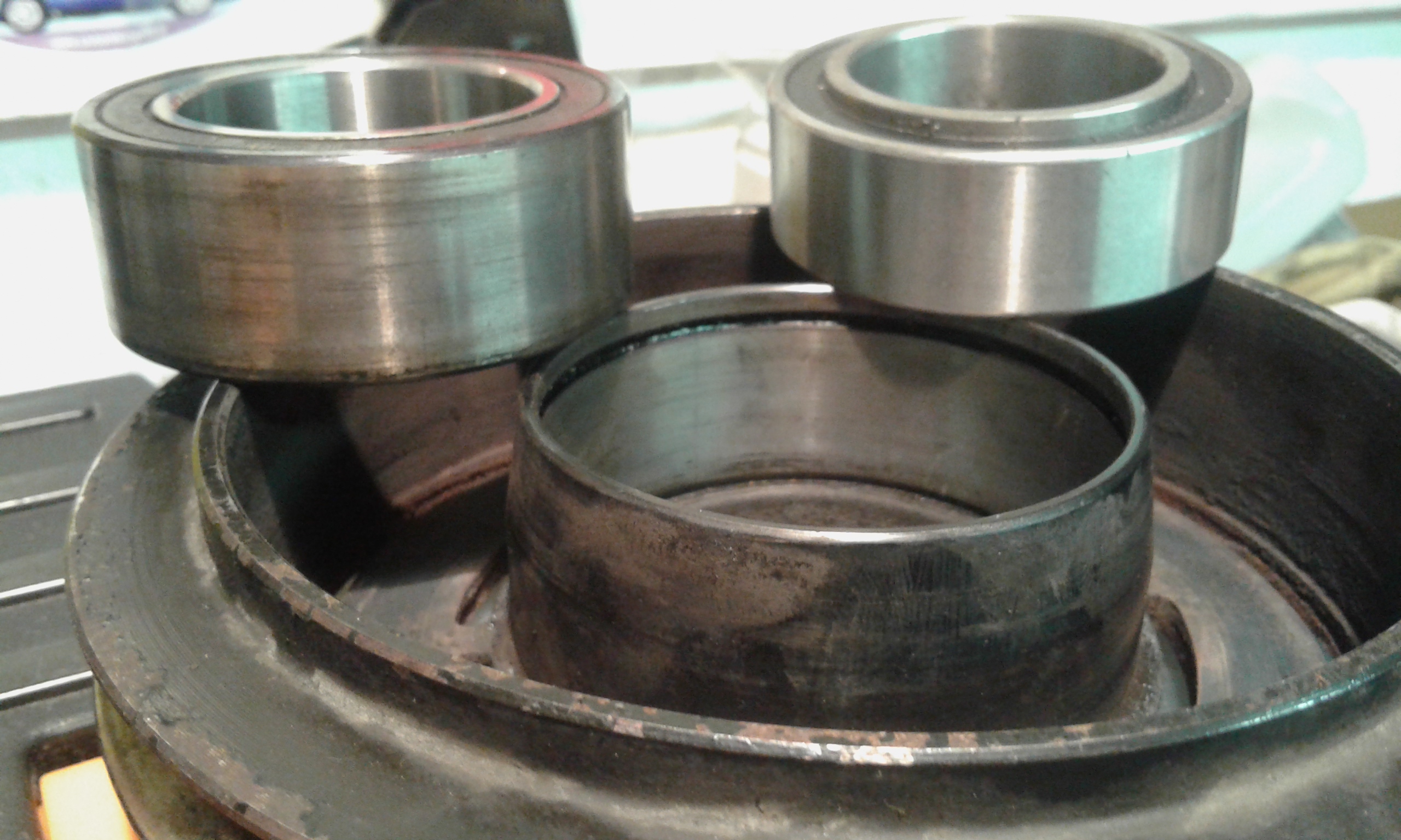

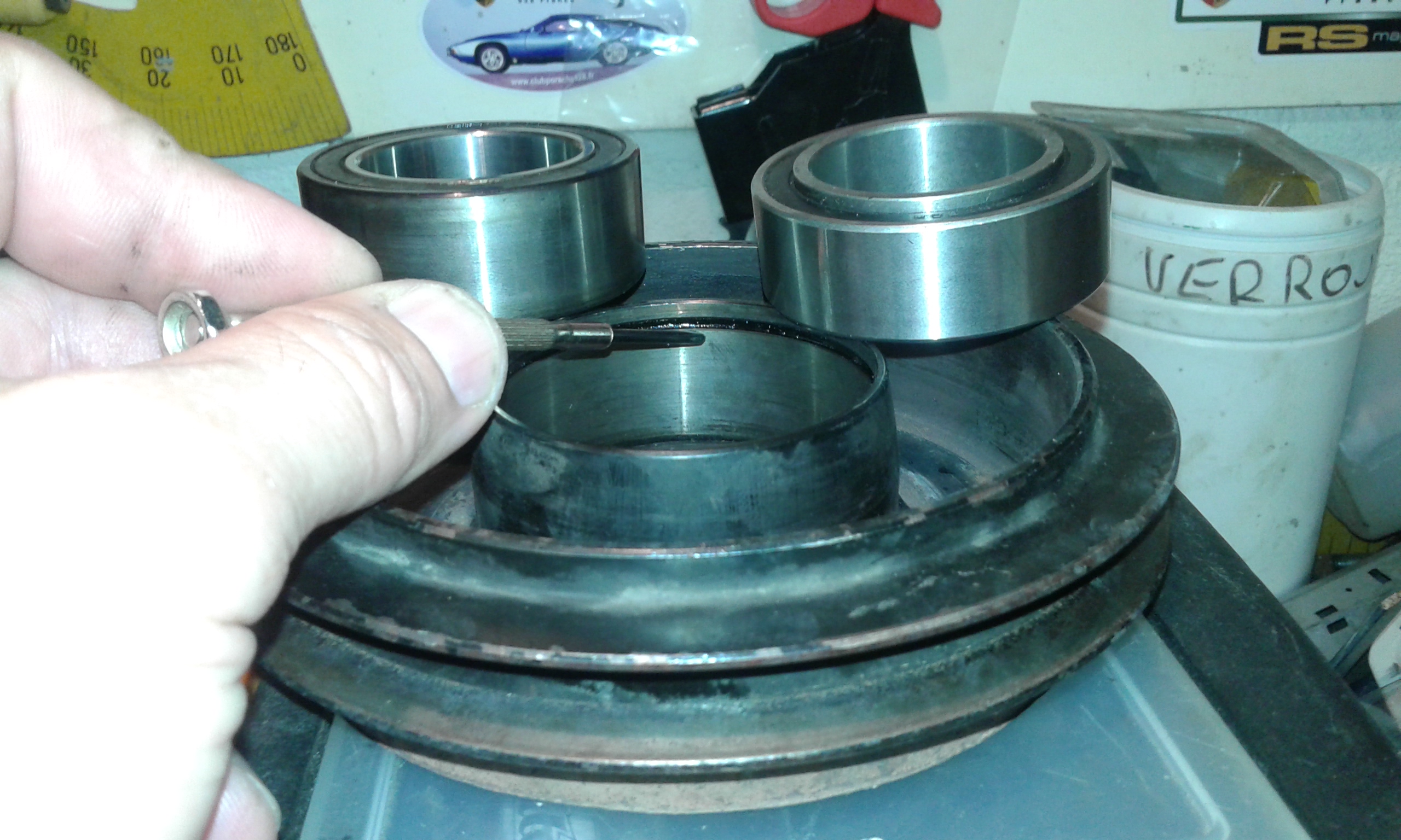

Aujourd'hui j'ai entrepris le remplacement du roulement de compresseur de climatisation.
Surprise au démontage le roulement livré de chez radiateur automobile a la bague extérieure plus étroite que la bague intérieure (20.4 au lieu de 24 mm).
Donc une fois dans son logement le roulement est à plus de 3 mm en dessous de la cavité du circlip.
J'ai fait un mail au service commercial et attends de leurs nouvelles.
