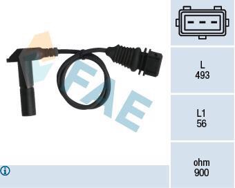

En fait j'en trouve deux sous oscaro avec la même référence :
http://www.oscaro.com/palpeur-de-regime ... 148-3896-p
http://www.oscaro.com/generateur-d-impu ... 5733-833-p
C'est lequel?
Désolé ceux sont les mêmes mais de deux fournisseurs différents, Bosch et Fae.

La référence est la même dans les deux cas:
944 606 115 00

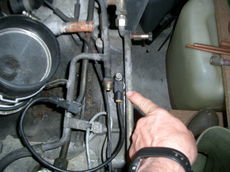

Pas sûr que ce soit celle la quand je vois cette photo du capteur monte (vieux poste de Christian) :

C'est celle-ci ;) mais habituellement la partie inférieure est grise et non entièrement noire :sceptic:

Sur le site de Rose Passion, en rapport avec le PMH il y a deux pièces :
- générateur d'impulsions, réf 944 606 115 00
- transmetteur PMH, réf 911 606 108 00 (plus livrable)
Messages : 5851
Re: J-2...le retour et les photos et le premier soucis !!!
Message par hajumar928 » lun. 20 juil. 2015 13:28
(Ref Porsche 944 606 115 00, Ref Bosch: 0 261 210 003)

hajumar928 a écrit :(Ref Porsche 944 606 115 00, Ref Bosch: 0 261 210 003)
Bizarre ... en tapant la reference Bosch sous Google, on tombe sur une autre piece a bout gris sur Osacro et Mister Auto :
http://www.mister-auto.com/capteur-pmh- ... 0!003.html
A croire que suivant la couleur, on a un prix du simple au double.
