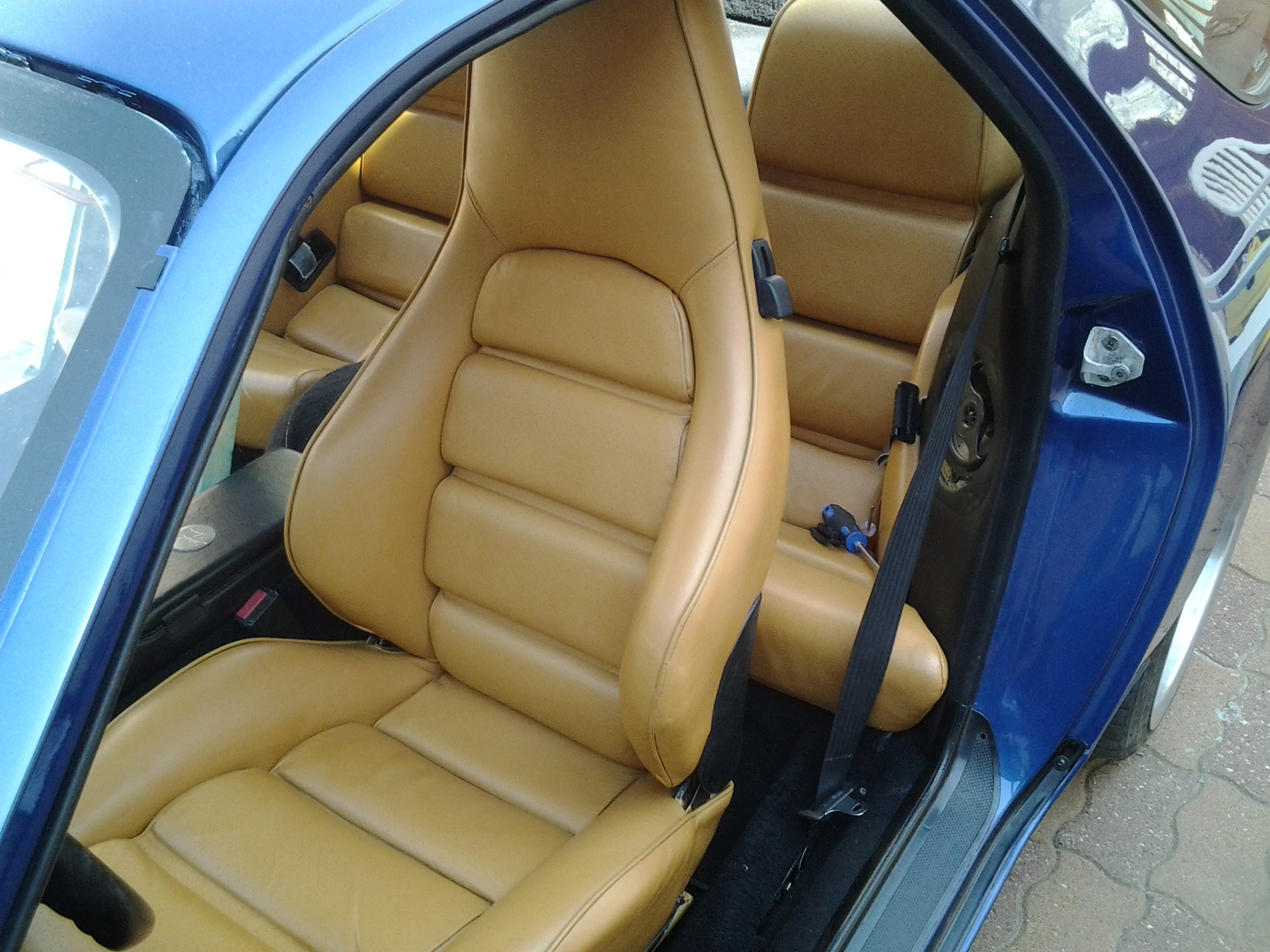

Message par canali » mer. 17 août 2016 17:46
Nouvelle couleur
Nouvelle couleur

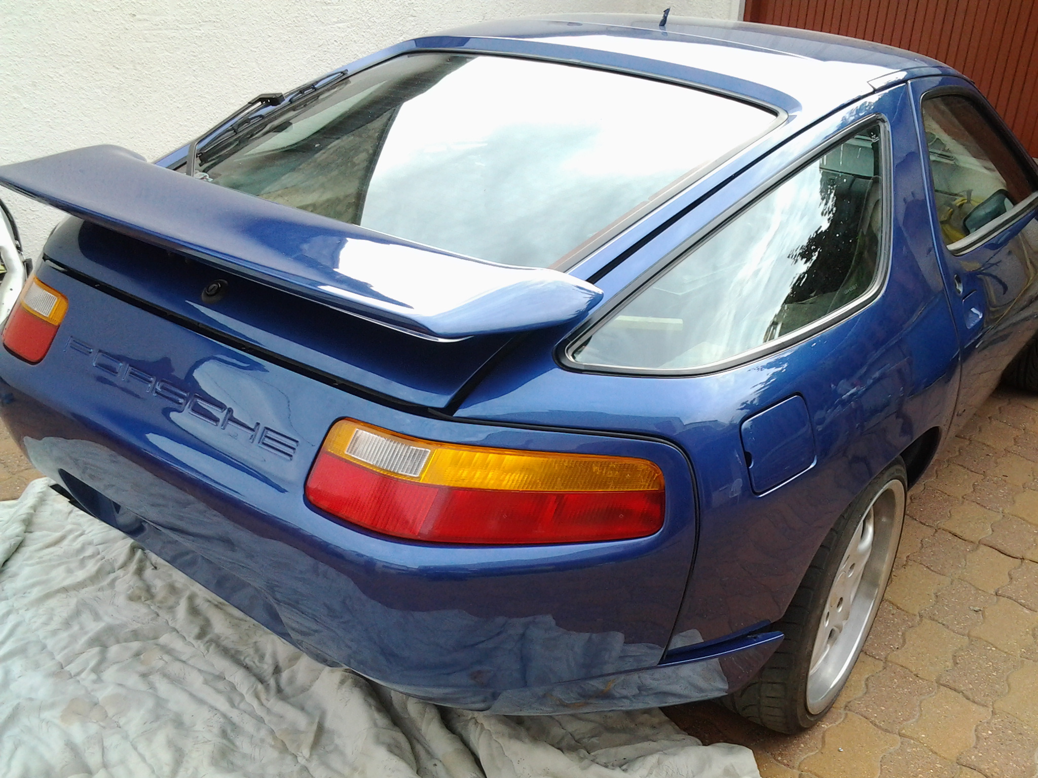

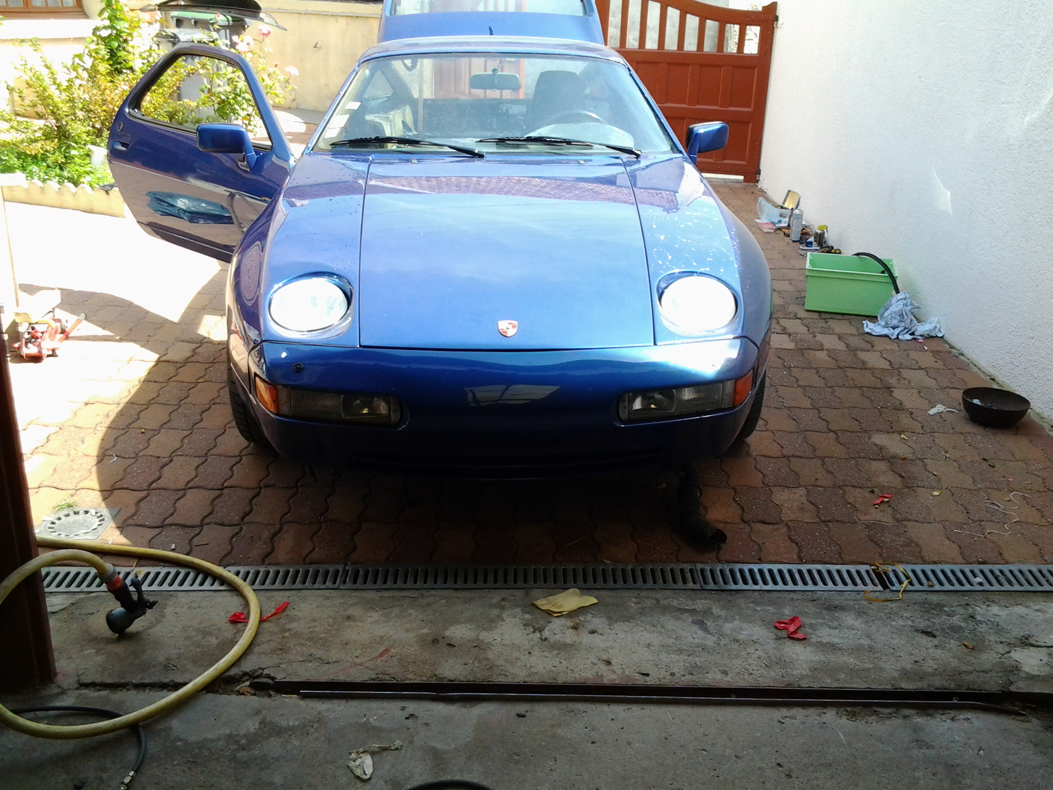

Message par canali » mer. 17 août 2016 17:50
Suite :hot:
Suite

Message par Boubouch » mer. 17 août 2016 18:21
Bonjour.
Elle est magnifique, j'adore la couleur de la carrosserie et la couleur des cuirs, je trouve que ça va bien ensemble :love:
Heuuu par contre il manque pas le joint du haut du part brise ???.
J'aime bien la petite "touche" que rajoute le tournevis sur le fauteuil :mrgreen:

Message par canali » mer. 17 août 2016 19:42
Et bin si par encore fini tous le remontage , mais sa avancd tous doucement.

Message par lilian85 » mer. 17 août 2016 21:52
Je sais que tu n'as pas tout remonté mais il y a 2 petits détails à corriger ;) Il manque le joint aspect feutrine qui est entre le ciel de toit + pied de pare-brise et la tôle. Ton joint de seuil de porte sur sa partie haute n'est pas fixé avec la bonne pièce : tu dois avoir une espèce d'entretoise en laiton sans laquelle passe une vis auto taraudeuse à tête fraisée. Tu as quasiment la même entretoise (5 de mémoire) sous le joint pour fixer le bas de caisse à son équerre.
Le combo bleu intérieur crème est splendide :up:

Message par canali » mer. 17 août 2016 23:58
Merci pour vos remarque mais elle est pas encore finie.la couleur ext/ vous plaît, a moi aussi même si j'ai eut des doutes sur la couleur exterieur :best:
