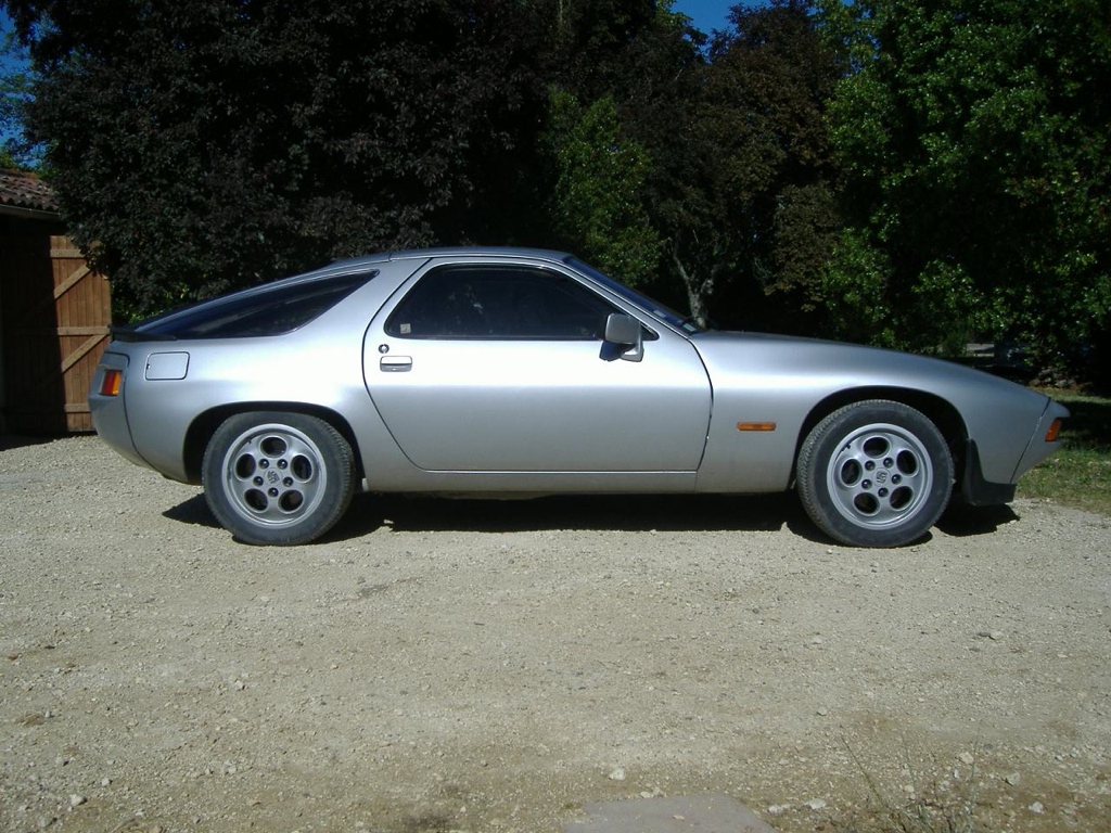

réponse officielle sous peu , je vais recevoir copie de sa CG.Arnaud , le vendeur, confirme la caisse S4 et le faisceau S2 pour compatibilté avec le moteur de S2.
si on regarde l annonce du bon coin on voit en effet des portes de S4 avec les grilles de HP apparentes .

le N° de la caisse est WPOZZZ92ZJS840814
en case D2 de la CG il est bien précisé 928S4M
la date de 1 er mise en circulation est 03/12/87 pour la caisse.
c est donc bien un hybride S2 / S4 est ce aussi votre conclusion ?
si tel est le cas , je pense plus serieux de s'abstenir , non ?
benoit

La recherche par VIN sur le PET confirme qu'il correspond à une S4 AM88 boîte manuelle.

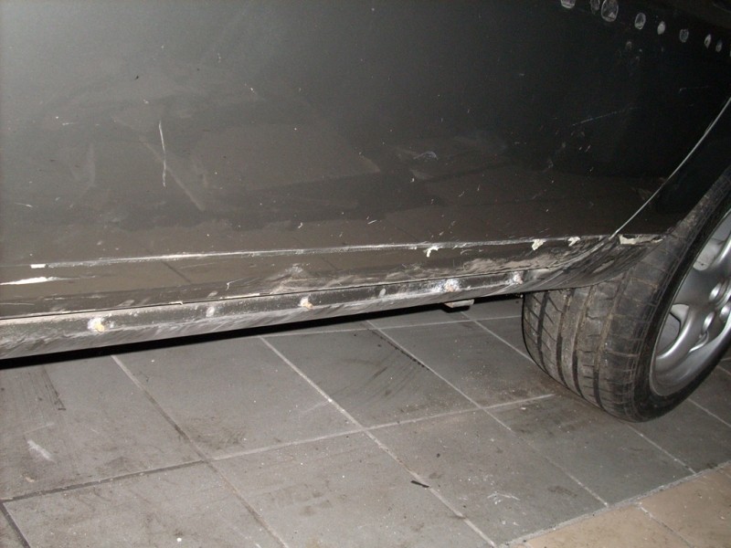

Pourtant j'ai de très gros doutes que ce soit une caisse de S4 pour deux raisons : comme déjà dit précédemment les caisses de S4 ont des bas de caisse fixés sur une équerre, elle même fixée à la caisse par 5 tiges filetées soudées à la caisse. Et même si on meule ces tiges pour ne pas mettre de bas de caisse, l'aspect de la caisse n'est pas le même que sur les versions précédentes.
2ème raison : il aurait fallu retirer les ailes arrière pour monter des ailes de S/S2 pour y fixer le pare choc puisque la découpe n'est pas la même.
Ca sent vraiment pas bon cette voiture puisque le VIN JS correspond à un modèle 88. Ce n'est pas GS plutôt que JS pour le n° de série :sceptic:

Pour moi, il s'agit bien d'une S2 mais avec un numéro de série de S4 refrappé et la carte grise qui va avec. Sur les dernières S2, l'option 10 hp était déjà disponible.
A fuir, sans regrets.

je suis du même avis que Christian, le N° a été refrappé.

suis bien d' accord avec vous elle a qq chose de pas clair et cela necorrespond pas definitevement pas a mes attentes ni d' ailleurs aux judicieux precepes que j ai trouve sur le forum, donc merci mais sans façon !
La recherche continue!
