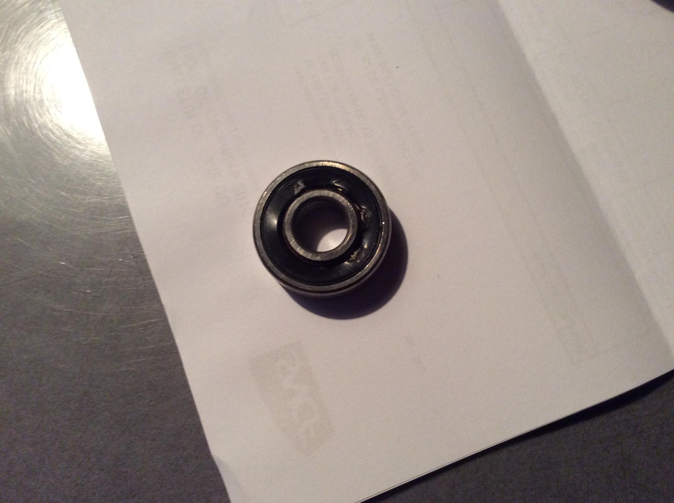

En effet il est dans le cerclage métallique.vv748 a écrit :J'ai "6201RS" en ref sur ce roulement
Le soucis est que sur le site donné pour les roulements, je ne trouve pas identique.
Le dit roulement serait-il monté dans un cerclage en acier?, ça voudrait dire que je dois l'en sortir?
Si oui, comment (il faut une presse dans ce cas?)
Il me resterai donc le roulement et l'anneau exterieur . Et donc réinsérer le nouveau roulement dans cet anneau en le plaçant bien au milieu, est ce comme ça que vous avez procédés (ceux qui l'ont fait?)
Faut-il impérativement le remplacer, sachant qu'il accroche par endroit, mais légèrement?

Un roulement qui accroche doit être remplacé.
Le roulement est effectivement monté dans un cerclage dont il faut l'extraire à la presse, à l'extracteur ou au maillet. Mais cette dernière méthode impose de la minutie. La repose sera facilitée si tu chauffe le cerclage pour le dilater.

Fait attention, il y a un sens pour le sortir, d'un coté il y a marque de poinçonnage, donc à sortir à l'opposé.vv748 a écrit :Merci les gars

Oulala, bonne info!! Je vais regarder merciFred PAU a écrit :Fait attention, il y a un sens pour le sortir, d'un coté il y a marque de poinçonnage, donc à sortir à l'opposé.vv748 a écrit :Merci les gars

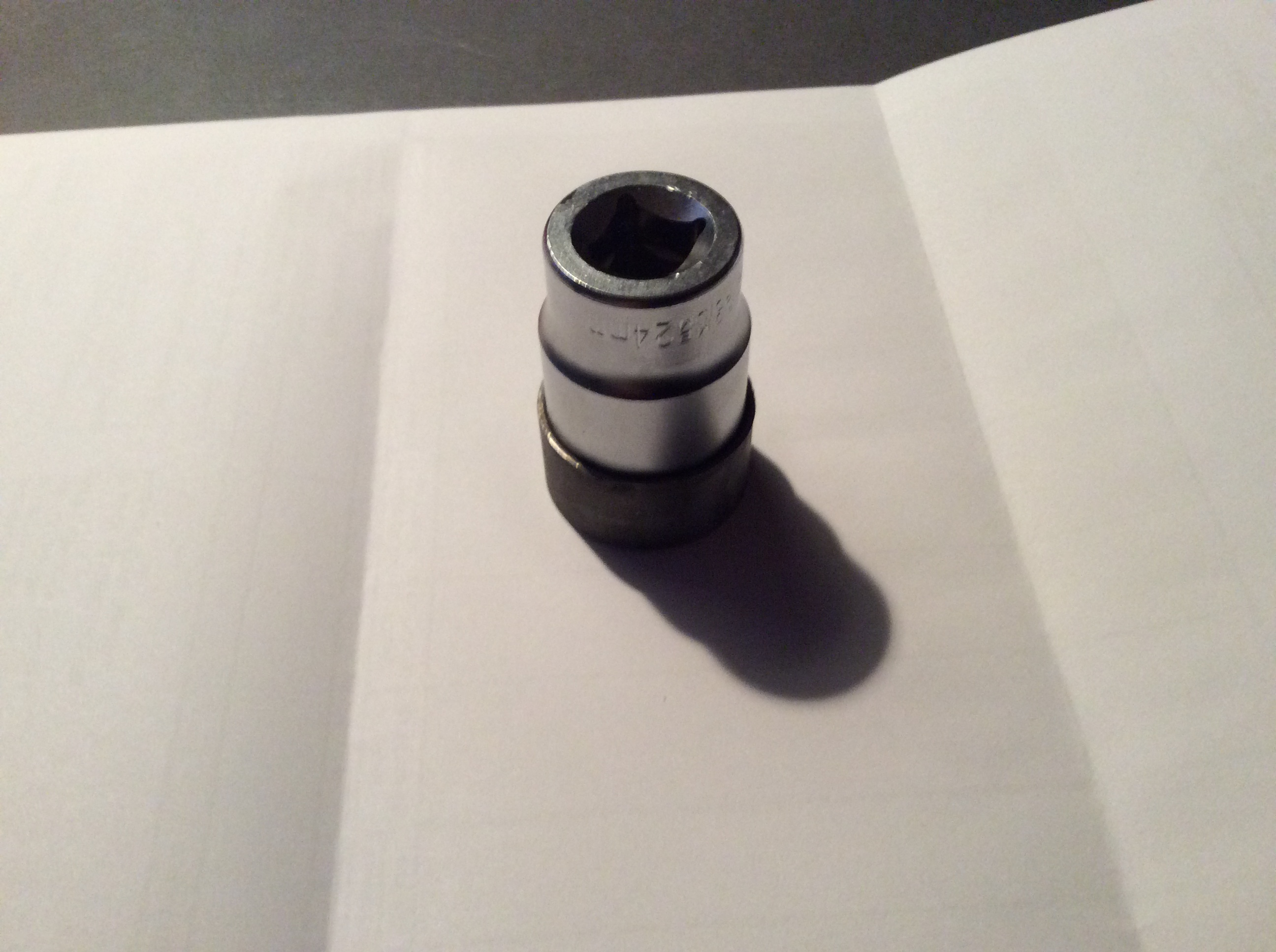

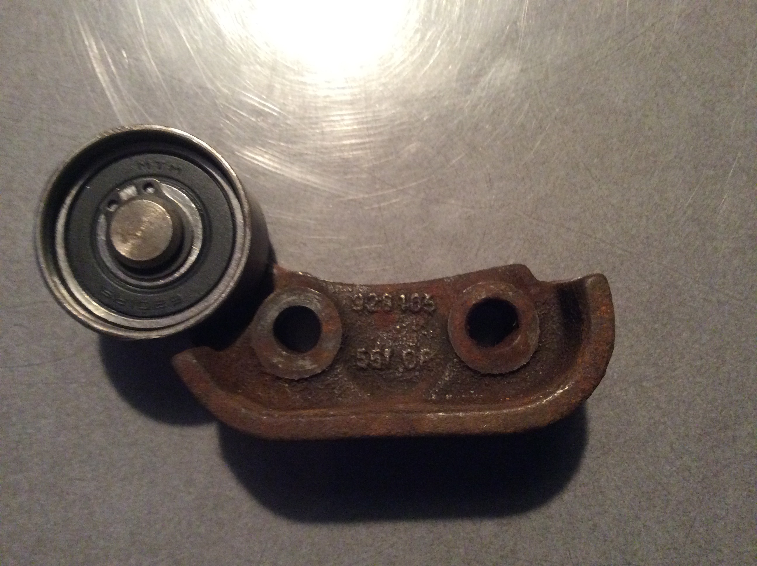

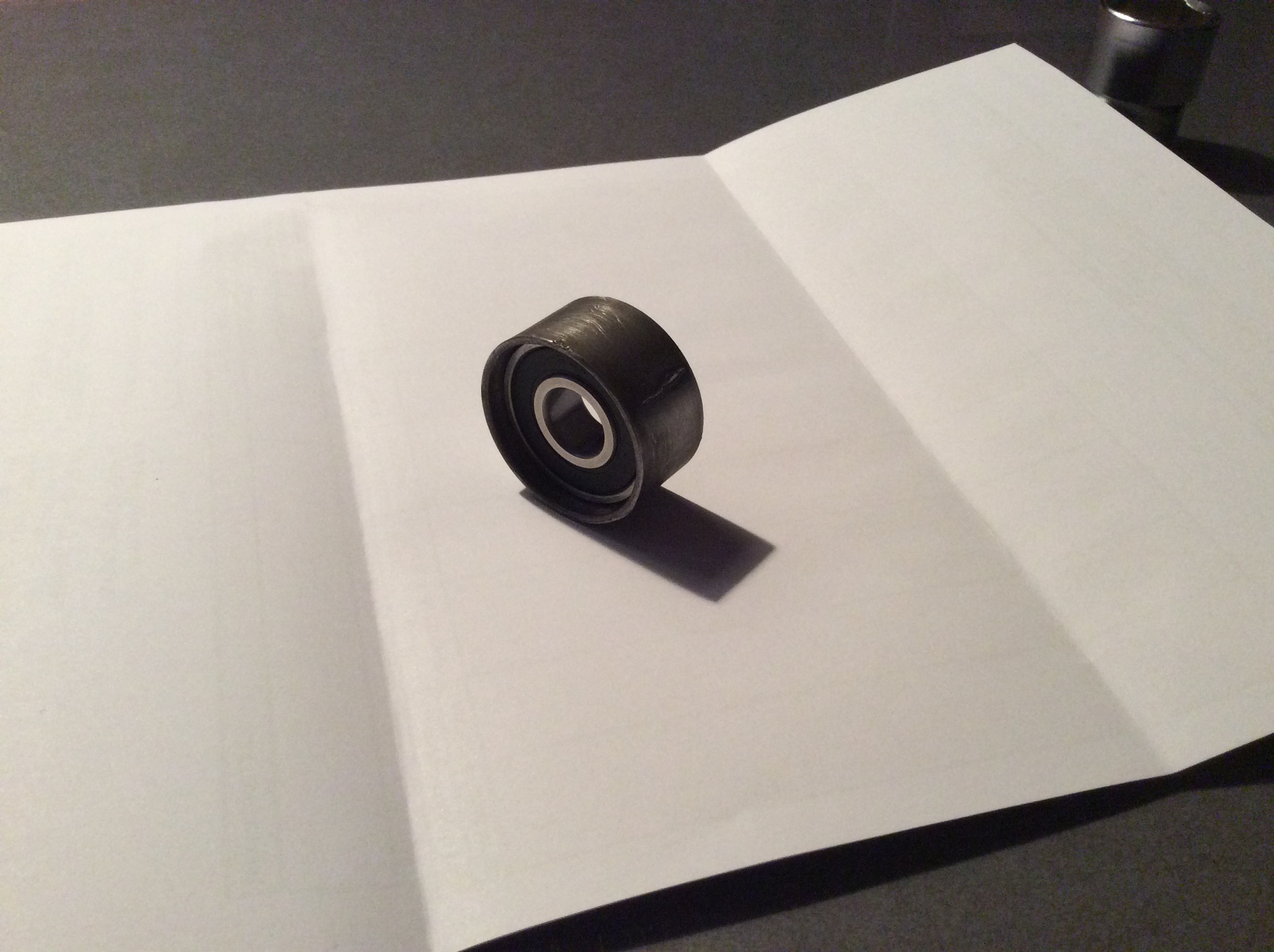

Salut à vous,
Voilà sur les conseils j'ai donc démonté, commandé un neuf, et remplacé le roulement dû petit galet qui est à gauche de la poulie de vilebrequin Chassé l'ancien avec une douille et remis le neuf en me servant de l'étau en m'assurant au mieux qu'il soit bien droit.

Merci pour les photos, je ne voyais en fait pas la bague en acier sur le tour du roulement.
