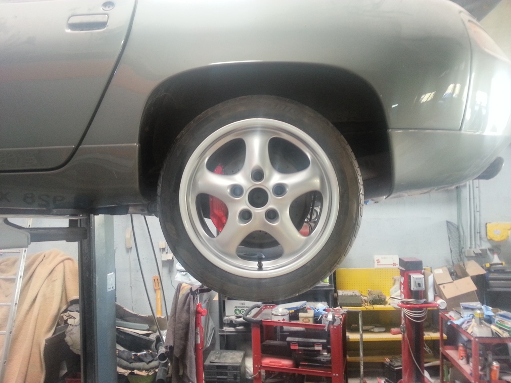

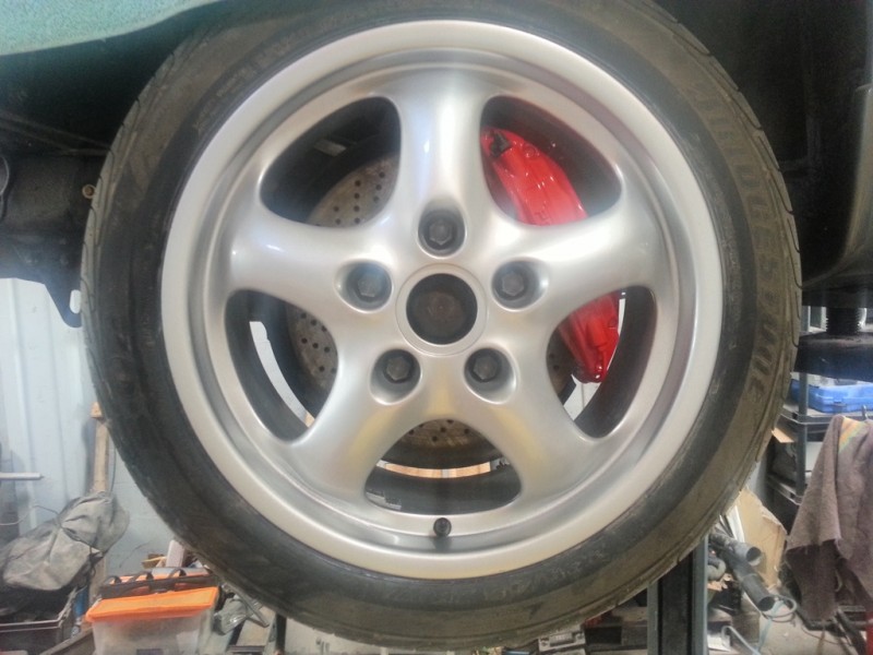

Finalement le étriers sont repassés en peinture, je n'étais pas satisfait du résultat. C'est ça la gourmandise :mrgreen: Donc une nouvelle peinture epoxy rouge. J'avais hésité mais Didier m'a décidé... A présent soit on laisse tel quel, soit on ponce juste le lettrage pour le laisser gris ou alors on peint les lettres en blanc. Je préfère la dernière solution mais n'ayant pas le coup de main nécessaire :sarcastic:

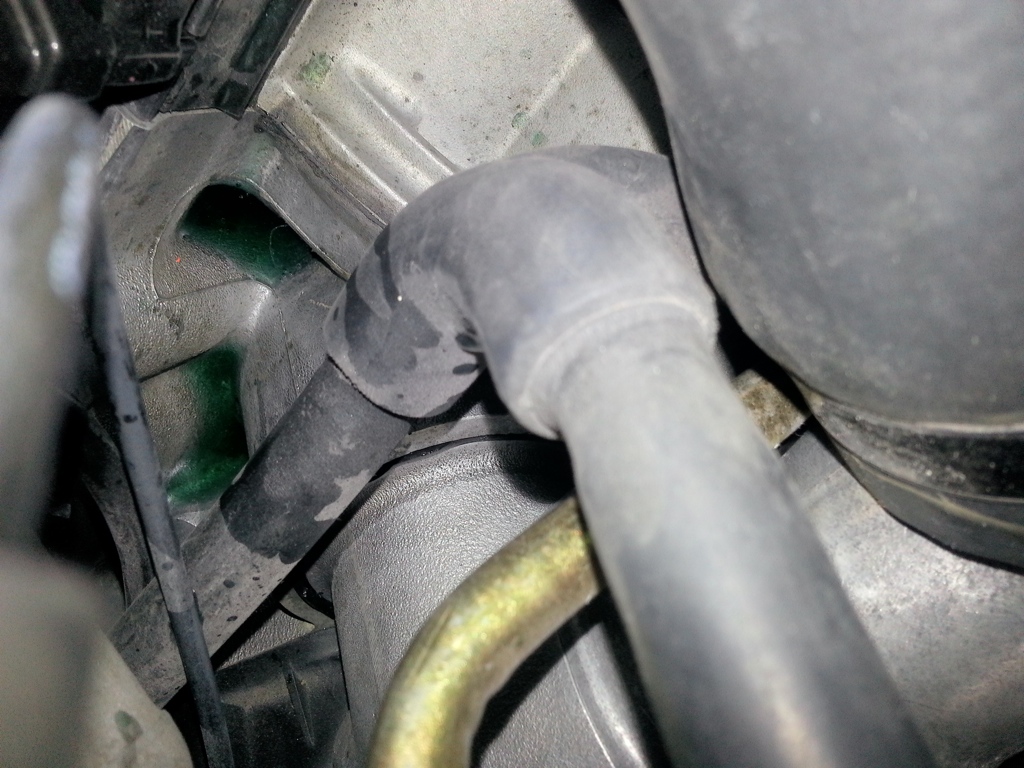

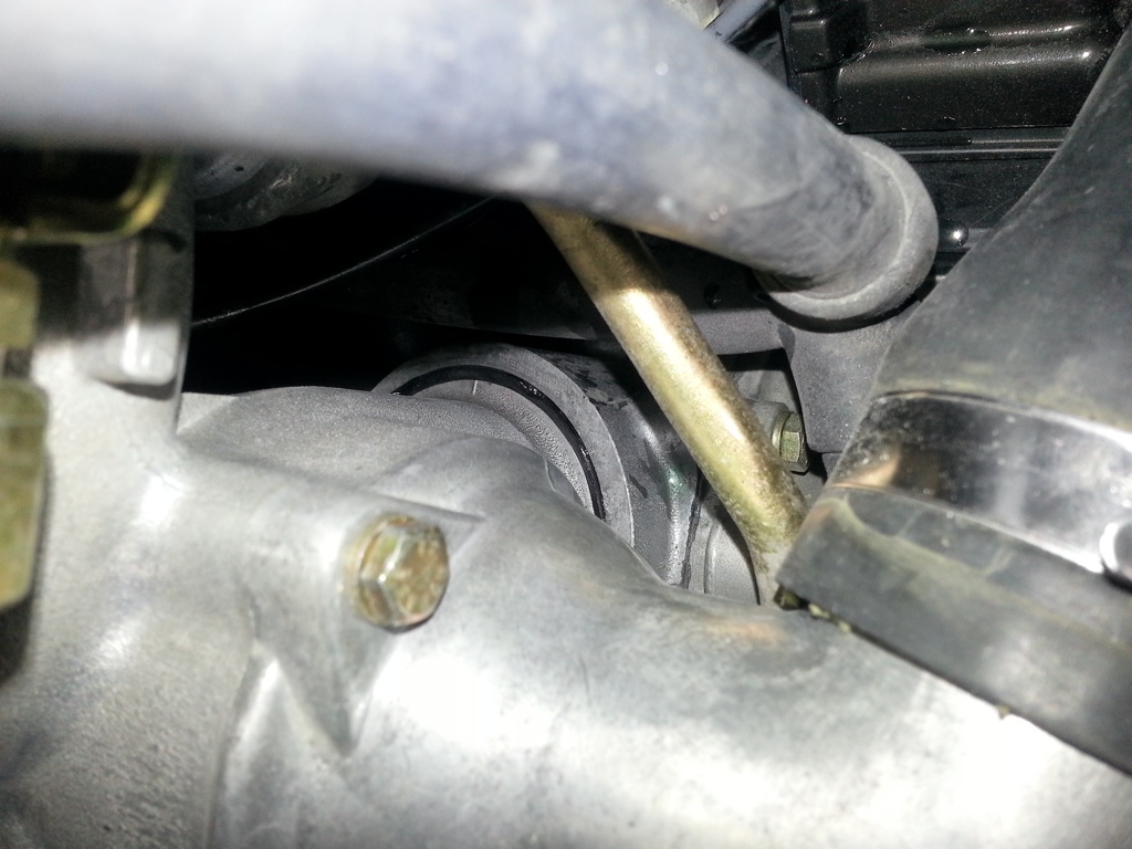

Cette fois-ci on a laissé tourner le moteur pour l'amener à température de refroidissement. Les ventilos se sont mis en route, mais on a une fuite à la base du corps du régulateur X( Le joint torique semble écrasé. Je l'avais changé, il est neuf, je ne comprends pas. Trop serré ? Bref me voilà bon pour un démontage et je suppose que je vais devoir démonter le collecteur d'admission car il n'y a pas assez d'espace au dessus du corps du régulateur à cause de la goulotte de remplissage d'huile.

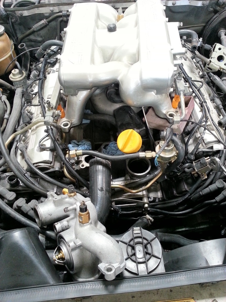

Comme je le pressentais, pas moyen de sortir le corps du régulateur sans sortir le collecteur d'admission. Après une heure de travail, victoire. Le joint est bien écrasé, il a dû se retourner lors du montage. Pour le nouveau, un peu de graisse facilitera le montage. On ne va pas faire deux fois la même erreur :mrgreen: Et encore deux heures plus tard tout est remonté.
