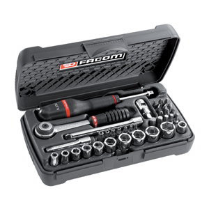

Cliqué de 10 qu'est-ce ?

un cliquet c'est ca
FACOM R2A.jpg (77.67 Kio) Vu 2018 fois
si tu as pas ce n'est pas grave , j'ai tout ce qu'il faut
