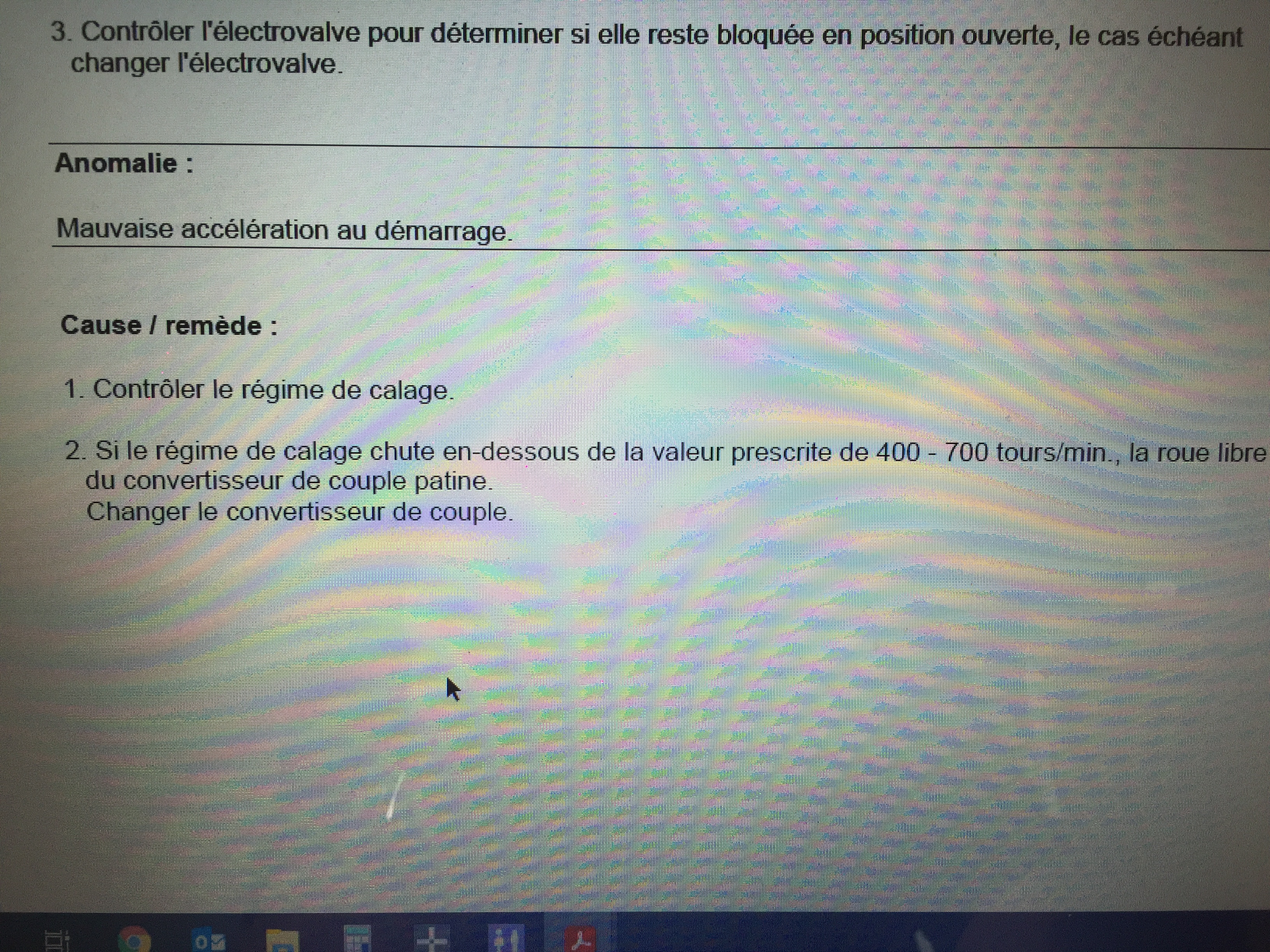

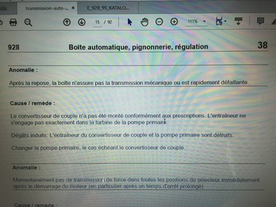

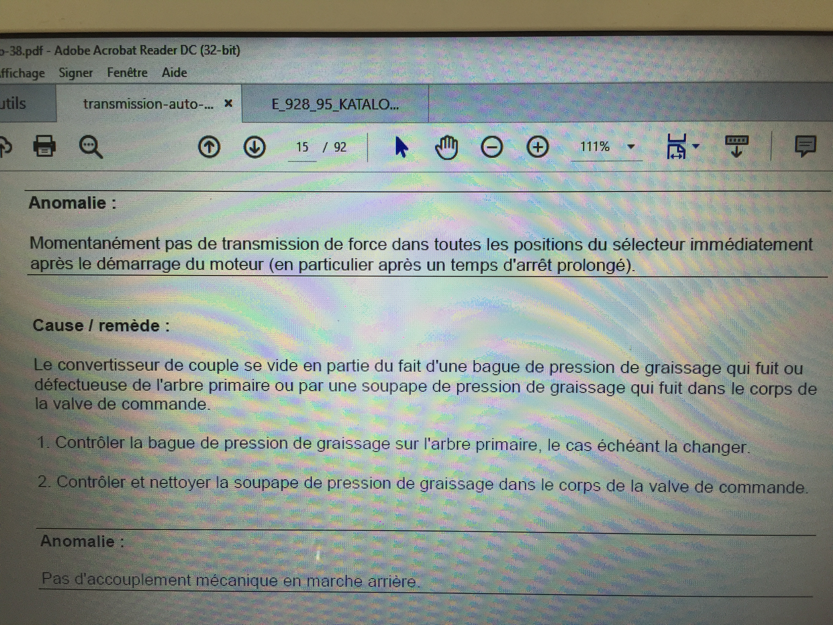

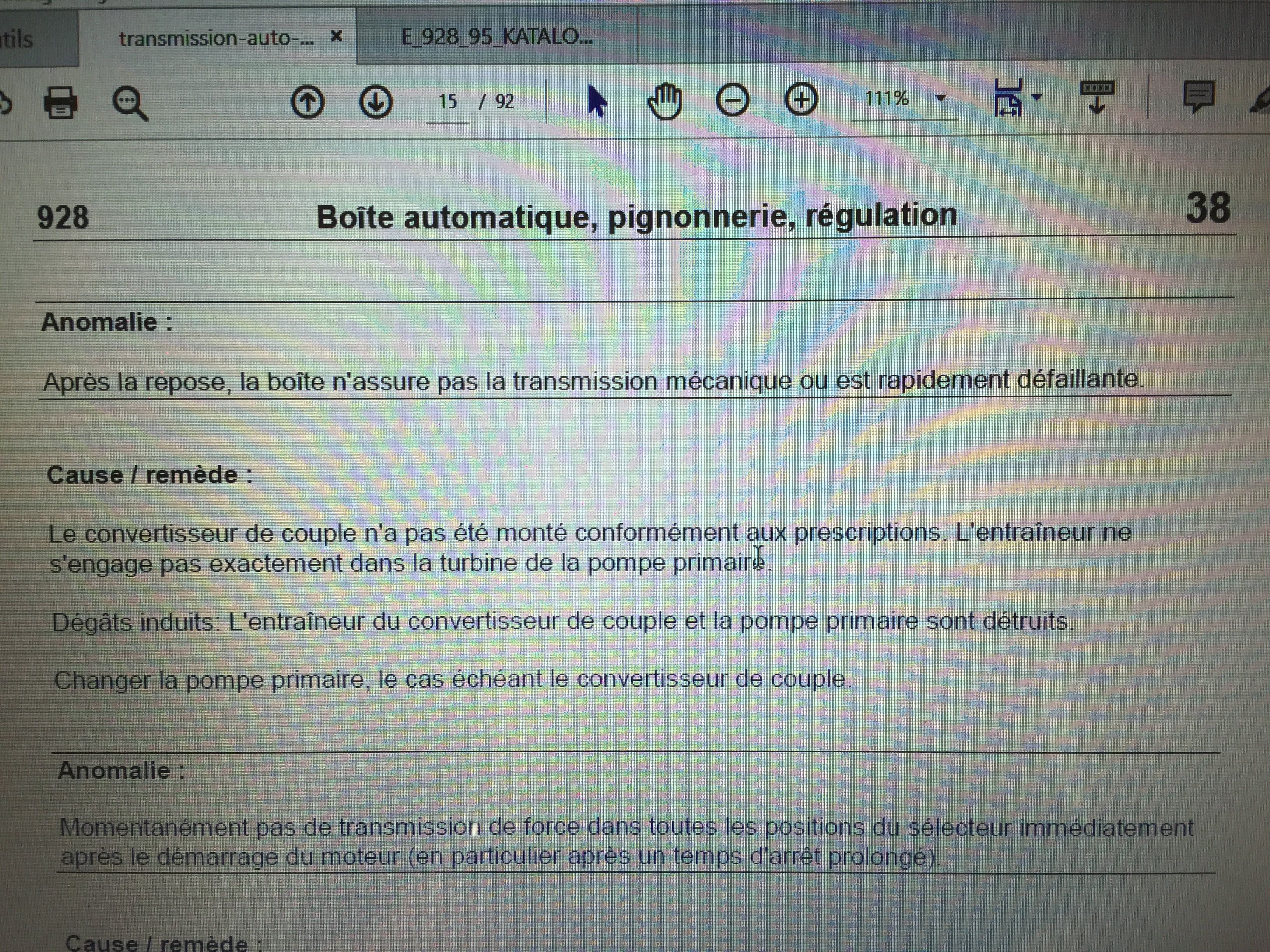

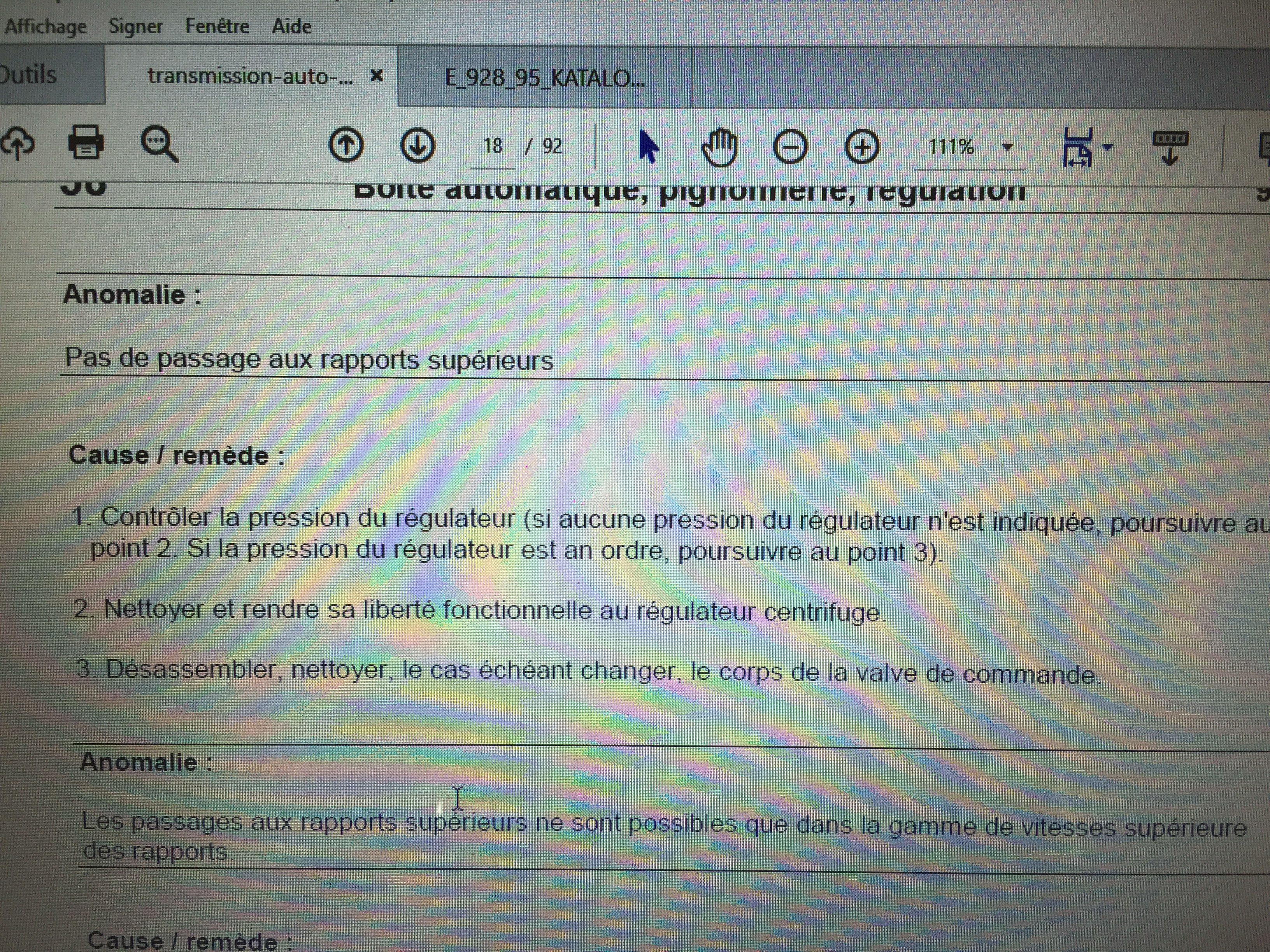

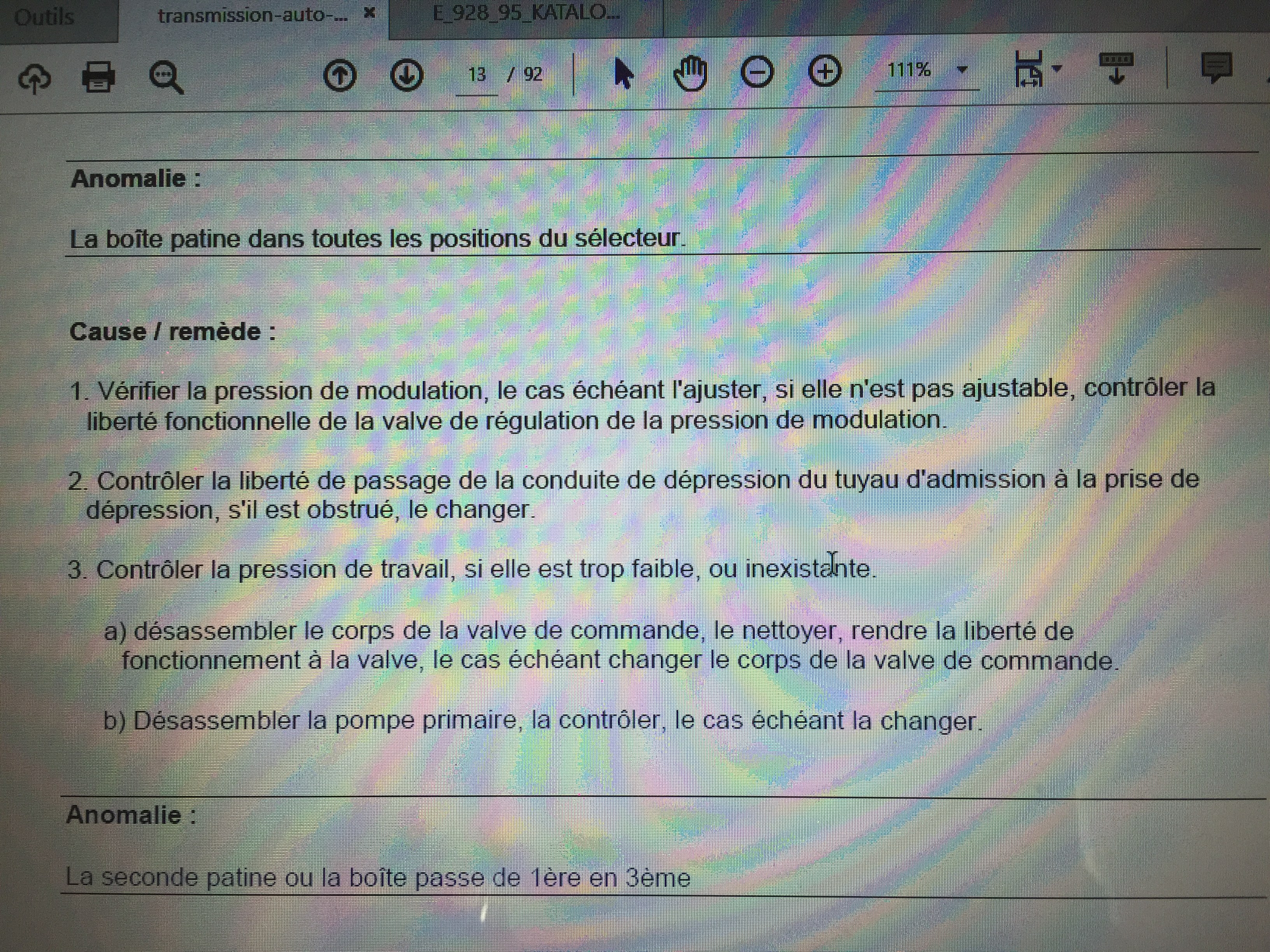

Message par fabien92 » mer. 2 juin 2021 06:08
fred_moss a écrit :
mar. 1 juin 2021 13:10
dans le doc 38 . 111-122 , il est indiqué une procédure de recherche troubleshooting diag : quel est selon toi le plus proche de ton pb ?
Je viens de passer en revue toutes les anomalies. Voici celles qui s'en rapprochent le plus, de près ou de loin.
Quoiqu'il en soit, on s'oriente plus vers un problème de pression d'huile. On va d'ailleurs reprendre la pression de travail. Avant le démontage de la boite nous avions 8 bars au lieu des 15,8 bars attendus. Donc ça pointe vers le convertisseur de couple, ou vers le boitier à tiroirs.
