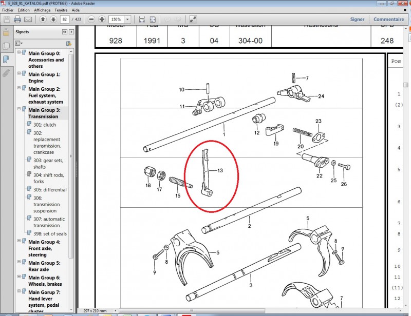

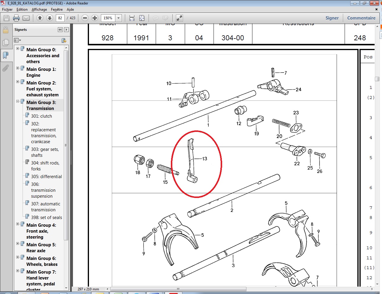

De plus j'ai un petit problème depuis ce matin, j'ai le levier de vitesse tout mou !
Je m'explique, je peux passer les vitesses mais au point mort je peux balader le pommeau dans tous les sens, il n'est plus guidé. Alors qu'avant lorsqu'on est au point mort et qu'on pousse le levier sur la droite il revient tout seul au milieu. La ce n'est plus le cas donc c'est très désagréable ^^ Pensez vous que cela vient de la rotule ?

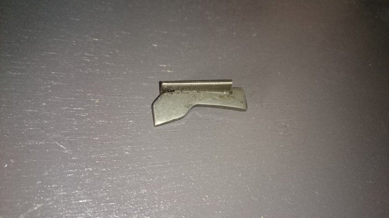

En vidangeant ma BV j'ai trouvé une petite lamelle en métal qui a sûrement cassé dans la boite, est ce une lamelle de "rappel" pour les barres de sélection ? d'où mon pommeau tout mou ?
thierry928s4

les 3 points ci-dessus sont des classiques souvent débattus ici
le jeu de la crémaillère peut aussi venir des silentblocs qui la fixent à la caisse, un classique à vérifier avant les biellettes qui peuvent cependant aussi faiblir.
la commande de boite floue> la rotule qui se désagrège, elle se change cependant avec un peu de méthode, il y a des posts aussi là dessus
la petite lamelle, laisse tomber, tu ne seras ni le premier ni le dernier à rouler sans, sans problèmes, il y a aussi des posts là dessus, de Maxime je pense.
Je te joins la probable partie cassée. Cela peut ressembler à cela ou bien à la patte d'un bouchon de stylo. C'est de l'ordre de cette largeur, je n'ai plus les photos de l'époque ou nous fûmes 3 à extraire chacun notre tour une languette qui diffère de celle de Maxime lors d'une opération vidange commune.
Courage, il n'y a que des solutions :)
piece maxime 2.jpg (107.7 Kio) Vu 1912 fois
piece maxime.jpg (67.57 Kio) Vu 1912 fois

Salut Thierry ,
Merci pour tes indications, donc j'ai commandé la rotule de levier de vitesse et je l'ai changé :
Toujours le levier de vitesse tout flou et aucune retenue :sweat:
Je m'en doutais car la rotule actuelle était bonne de visue ...
Bon du coup j'ai regardé et je n'ai pas trouvé d'où ça pouvait venir ? Y a til d'autres rotules ?
Merci de votre aide :)

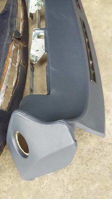

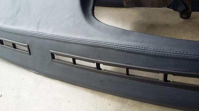

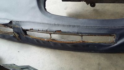

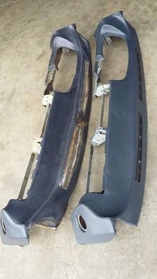

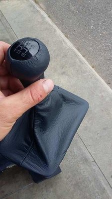

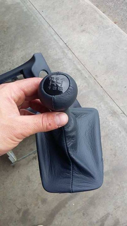

J'avance la restauration, notamment avec l'intérieur le sellier a presque fini :
Tableau de bord / console / casquette de compteur / boite à gants / accoudoirs de porte / pommeau en full cuir en gris bleuté
Rien à voir avec l'origine ^^
