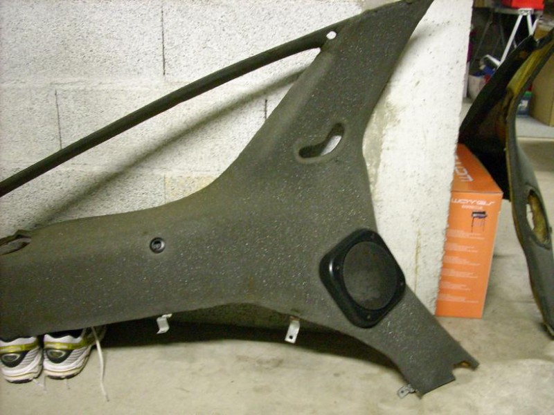

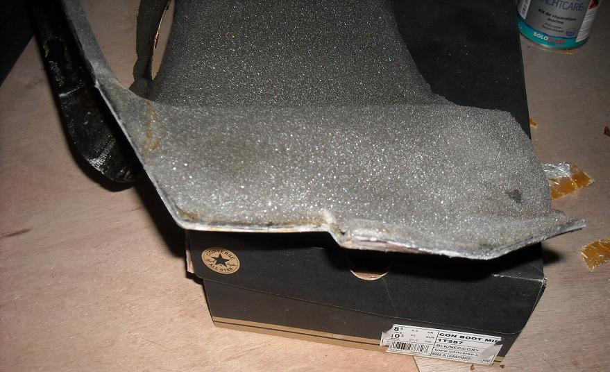

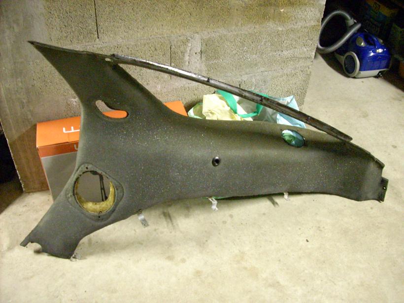

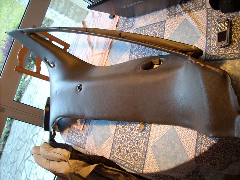

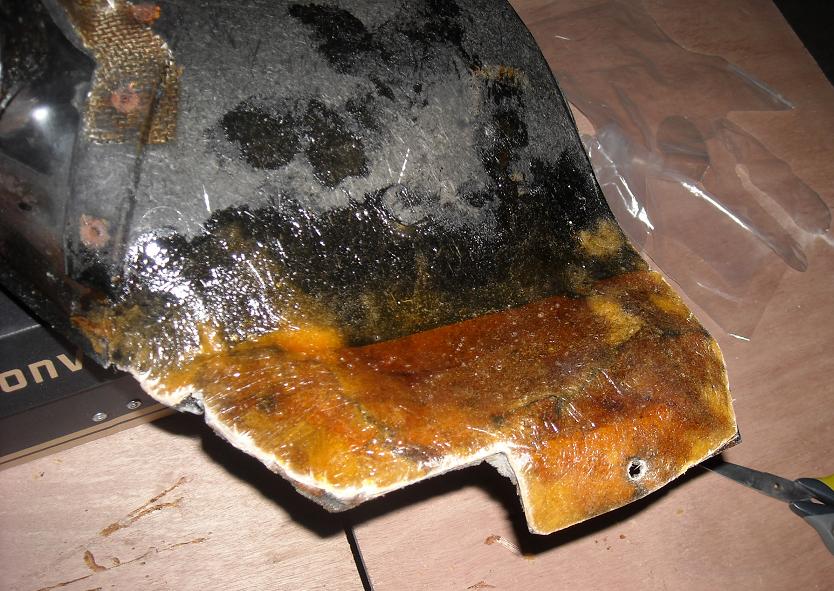

En attendant que la carrosserie se pare de sa plus belle robe, je continue à l'intérieur avec la dépose des panneaux arrière pour leur retirer leur peau en simili. Eh oui, il faut bien en finir avec ce full cuir ;)

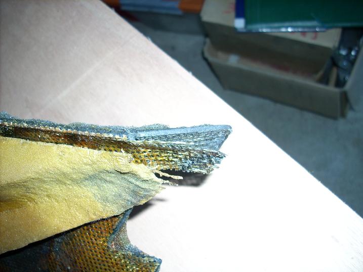

De toutes façons après plus de 20 ans les panneaux ne sont plus de première jeunesse, le revêtement a pas mal souffert et la structure aussi. Je vais essayer de la renforcer à certains endroits avec de la fibre, surtout sur la partie arrière, celle qui est au niveau de la planche des outils.

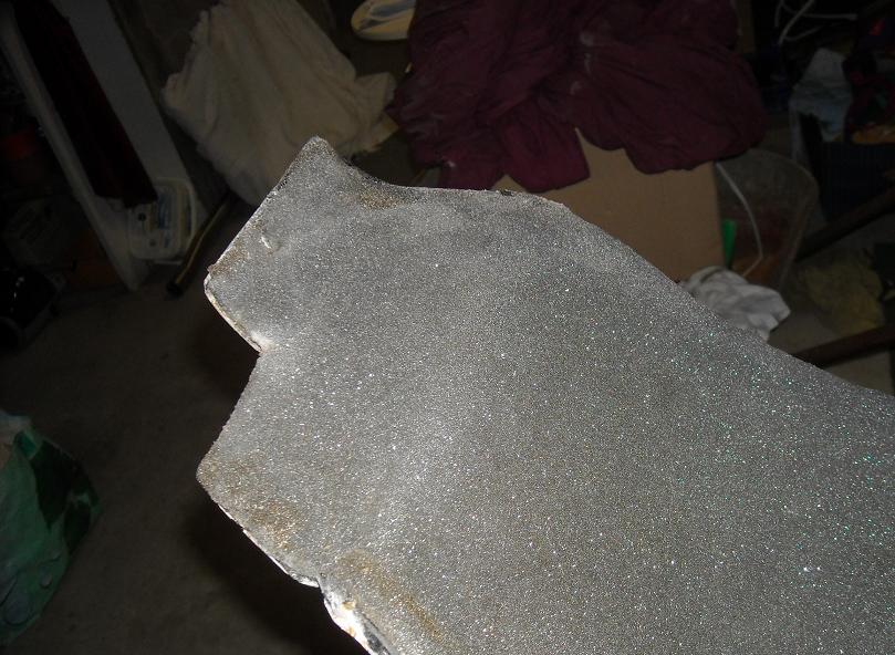

Retirer le simili est assez simple, il faut simplement faire attention à ne pas tirer comme un bourrin pour ne pas arracher la mousse qui recouvre le panneau. Donc scalpel de maquettiste et patience sont de rigueur. Mais en moins de deux heures c'est envoyé, en prenant vraiment son temps.

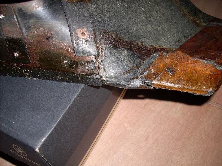

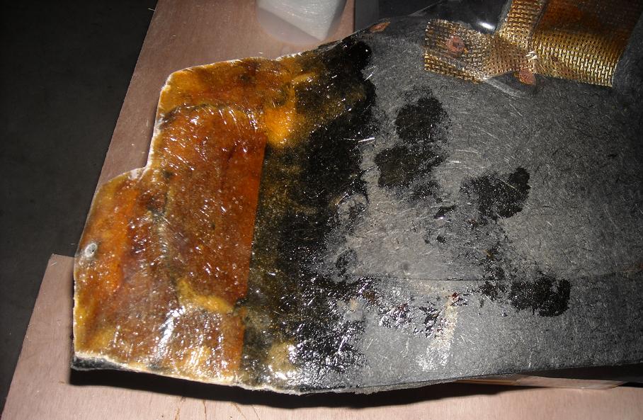

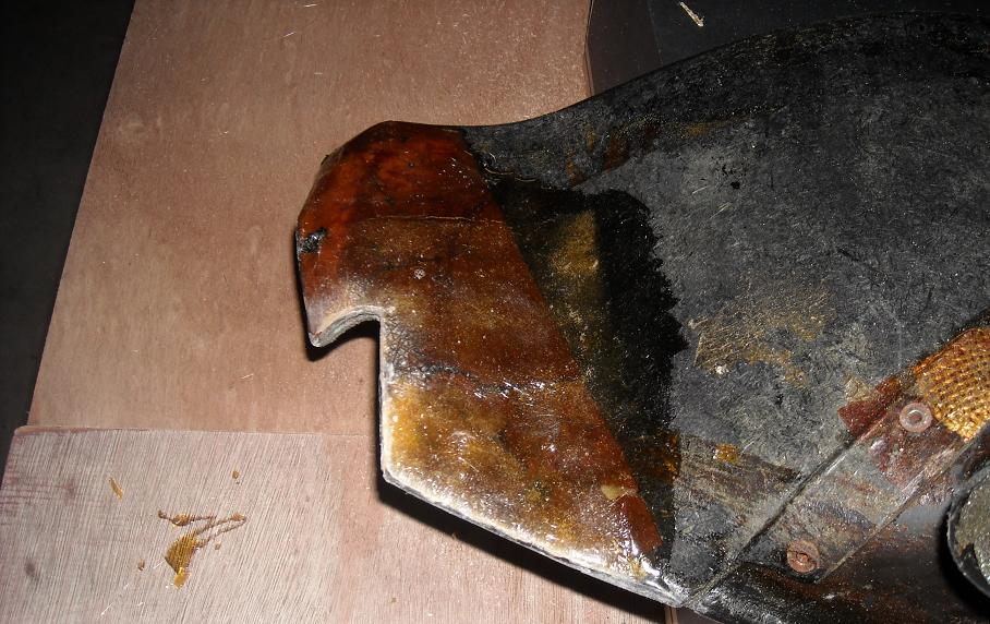

Aujourd'hui j'ai attaqué le renforcement des panneaux arrière. Je n'ai jamais travaillé avec de la résine et de la fibre de verre, c'est une découverte pour moi ce truc :gne: Les panneaux sont très fatigués sur la partie arrière et à la pointe avant (aux pieds du passager).
Le but n'est pas de remplacer la partie cassée en multiples morceaux (ce serait l'idéal, mais ça demanderait de faire un moule et donc des connaissances et une maîtrise que je n'ai pas du tout) mais simplement de la renforcer car c'est celle qui a le plus souffert des outrages du temps (ou de ses précédents propriétaires).

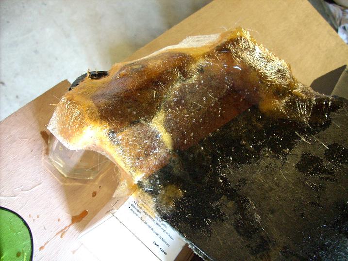

Direction Casto où il y a tout ce qu'il faut :mrgreen: pfiouuu finalement entre la résine pour carrosserie, pour bateau, la résine ceci, la résine cela, je prends quoi moi :sceptic: y a bien un vendeur qui traîne mais j'ai peur qu'il s'en aille en courant si je lui explique ce que je compte faire :bravbet:

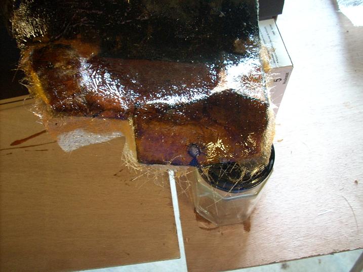

Allez hop je prends un kit pour réparer une coque de bateau, c'est ce qui doit le plus se rapprocher de la fibre du panneau. Et voilà le résultat. Bon, je sais que ce n'est pas du travail de pro, mais comme c'est une partie qui est cachée ça suffira amplement. Une fois que ce sera bien sec je taillerai les fibres qui dépassent et je passerai à l'autre panneau.

Pour les petites dimensions à retoucher, tu as aussi ça : http://www.geb.fr/fileadmin/catalog/tec ... _ARMEE.pdf
Pareil, une fois sec, tu peux poncer, percer, limer...

Dans le temps, j'avais un produit Araldite, avec un pot de pâte gris foncé, un autre de durcisseur blanc. On n'utilisait pas de la fibre de verre, mais de la toile de soie. Le dosage devait être super précis (en théorie :lol: ), mais j'ai réalisé de super réparations, comme la bulle ou les flancs de ma moto après une gamelle (ou 2 !). Là aussi c'était pour faire des petites pièces, mais ça servait aussi aux grandes. Il fallait un pinceau avec les poils coupé pour bien faire pénétrer le produit.
Dommage, c'était un produit qui venait de l'industrie, j'en ai pas trouvé dans le commerce depuis, mais en cherchant une peu...

Tes panneaux arrières sont gondolés, non? comme j'ai vu sur pas mal de 28, si oui, tu vas essayer de ramener ça ou pas ?
Messages : 13793
Re: Remontage S4 : 6ème partie
Message par lilian85 » ven. 20 févr. 2009 20:10
à priori ils ne sont pas gondolés, ils sont formés comme ça sur la partie arrière, près du panneau des outils. La partie finale est vissée à la caisse derrière le panneau à outils. Si le panneau de custode était droit sur cette partie on ne pourrait pas le visser, ça ne coïnciderait pas ;)
J'en ai terminé avec le 1er panneau, j'ai poncé du mieux que j'ai pu. Par contre la partie finale est légèrement incurvée mais ça ira comme ça. Néanmoins ça reste légèrement souple donc ça ne posera pas de souci lors du remontage. Mais je vais essayer de faire mieux sur l'autre panneau.

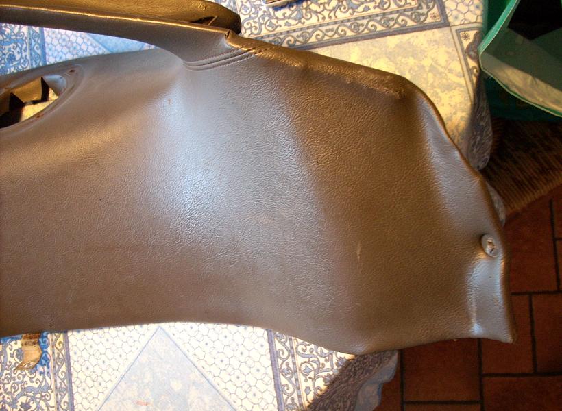

Message par lilian85 » ven. 20 févr. 2009 22:26
et voilà pour le 2ème panneau. Un peu plus propre que le premier. Et ça suffira pour ce soir.

Message par jparth » sam. 21 févr. 2009 09:29
:bravo: :up:
c'est nickel.
