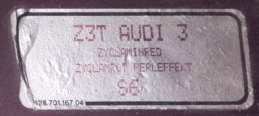

Dis moi Christian tu en penses quoi de ce code. 944 S2 Cabriolet ?
Messages : 15760
Re: code sur etiquette portiere
Message par chax » mar. 5 janv. 2021 10:07
chax a écrit :
mar. 13 janv. 2015 16:56
- Le premier groupe de chiffres correspond au code couleur (mais ça on le savait déjà) :fr4:
- Le deuxième chiffre correspond à l'usine dans laquelle le véhicule a été peint :
8 = Karmann ou autre usine sous licence
9 = usine Porsche (ce qui explique pourquoi toutes nos 928 ont ici un 9)
- Et enfin le dernier chiffre correspond au fabricant de la peinture
1 = Lesonal
2 = Glasurit
3 = Herberts
4 = Standox
Donc en ce qui concerne cette 944, on peut dire qu'elle a été peinte à l'usine Audi avec une peinture Herberts de teinte Z3T
Messages : 5864
Message par hajumar928 » mar. 5 janv. 2021 20:27
1 = Lesonal
2 = Glasurit
3 = Herberts
4 = Standox
Peinte, pas fabriquée ?
Merci
Messages : 4381
Re: Code sur etiquette portiere
Message par Pat » mar. 5 janv. 2021 20:37
Je pense que Christian veut dire "Peinte d'origine" à l'usine Audi, donc fabriquée.
Messages : 5864
Message par hajumar928 » mar. 5 janv. 2021 20:47
Les cabriolets n'étaient pas fabriqués à l'usine Porsche
Messages : 15760
Message par chax » mer. 6 janv. 2021 05:45
Ce code sur l'étiquette ne concerne que la peinture, mais la voiture peut bien avoir été assemblée au même endroit
