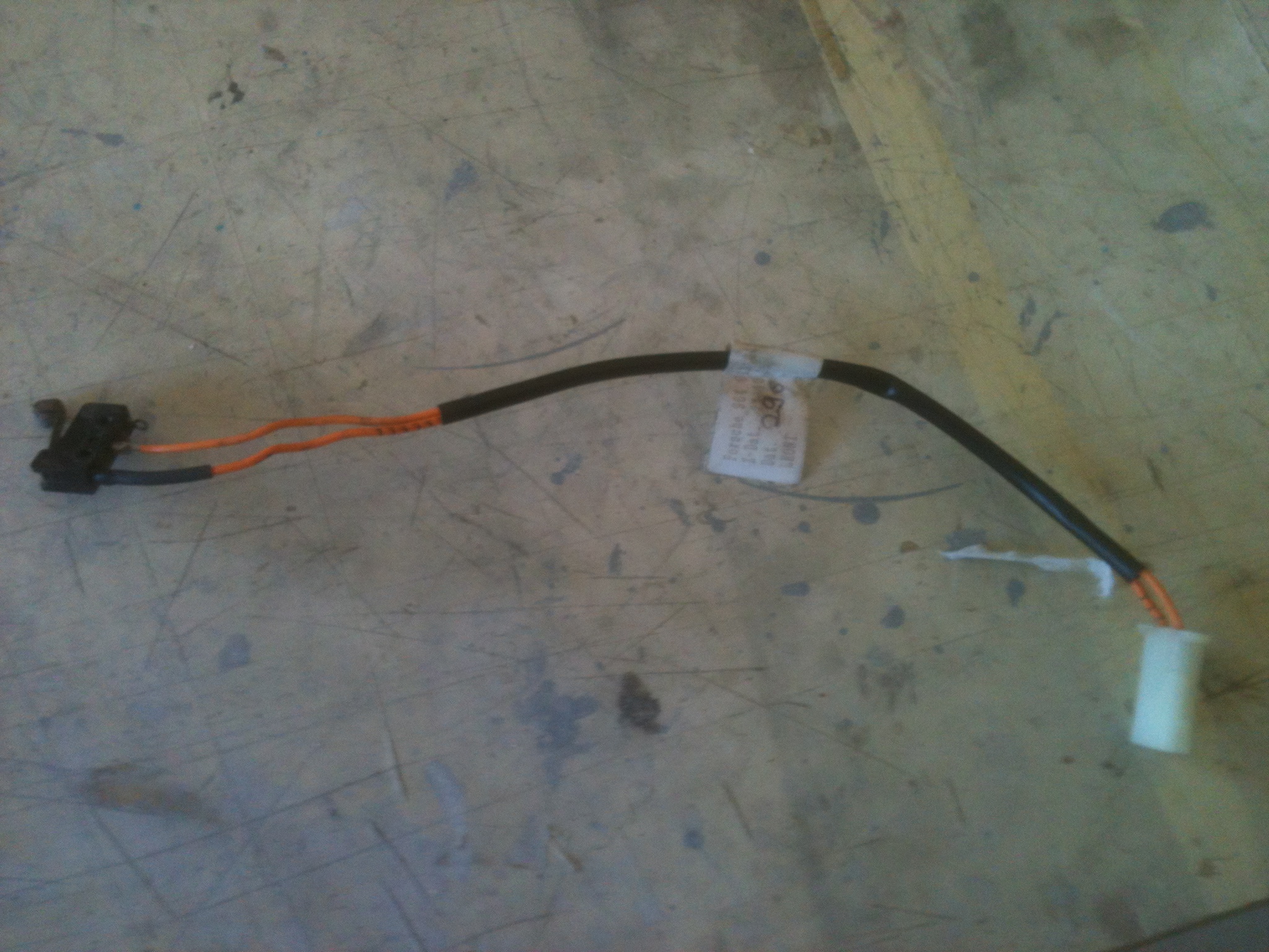

Fred PAU a écrit :Bonsoir,
je viens de remonter mes capsules à dépression de commande des pieds ainsi que le peigne dans la buse centrale.
Tout à l'air étanche puisque mise sous contact après une semaine sans démarrage j'ai de la commande de volet qui marche plusieurs fois d'affilé. :hot:
Par contre j'ai le peigne qui ne bouge pas, :sceptic: il est en permanence en position fermé alors qu'il devrait l'être qu'en position désembuage et non dans les autres positions. Je vais contrôler l'alim de l'électrovanne. :what:
J'ai un autre grimlins qui date depuis longtemps et je ne comprend pas, la clim se met en route en position recyclage :sceptic: alors qu'il serai plus logique en position désembuage.
Autre question à quoi sert le contact de fin de course sur le volet en avant du peigne ?
J'adore poser des colles en début de week-end !!! :lol:
Suite de mes investigations,

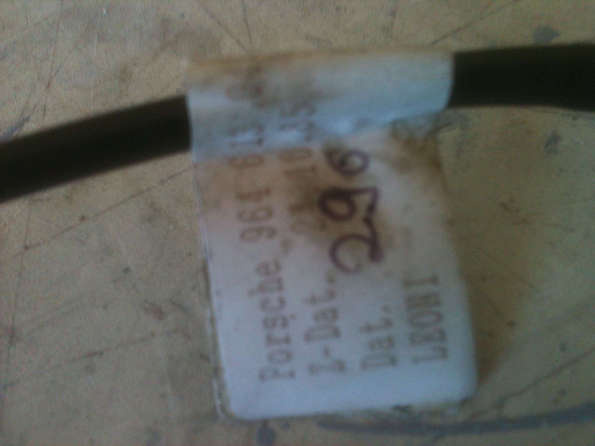

j'ai repris le postventilationde Lilian et j'ai trouvé une partie des réponses à mes questions.
En fait j'avait 2 tuyaux de dépression inversé, le jaune et le blanc. Mais le peigne ne marchait toujours pas sur la position désembuage. Après réflexion je me suis penché sur le contact fin de course sur la buse centrale en pontant les 2 fil ensemble le peigne et descendu. Donc celui-ci marche bien mais inversé. j'ai démonté le contact fin de course du volet d'air et chose étrange la ref et celle de la 964 mais daté de 1985 :sceptic: Bon peu importe je déssoude le fil du milieu et le met à l'extremité. Résultat ça marche. :best:
