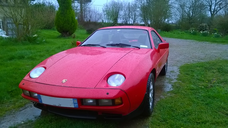

Message par citron27 » jeu. 14 avr. 2016 20:04
Sortie avec la rouge pour aller bosser et faire le plein, vu que la journée était la moins pire.
Au retour, arrêt pour prendre un rdv pour vérifier le reglage des phares (au garage reno du coin), il me l'a prise de suite...
Retour sous la flotte, ca enlevera la poussière..
WP_20160414_003 - Copie.jpg (190.42 Kio) Vu 1585 fois
