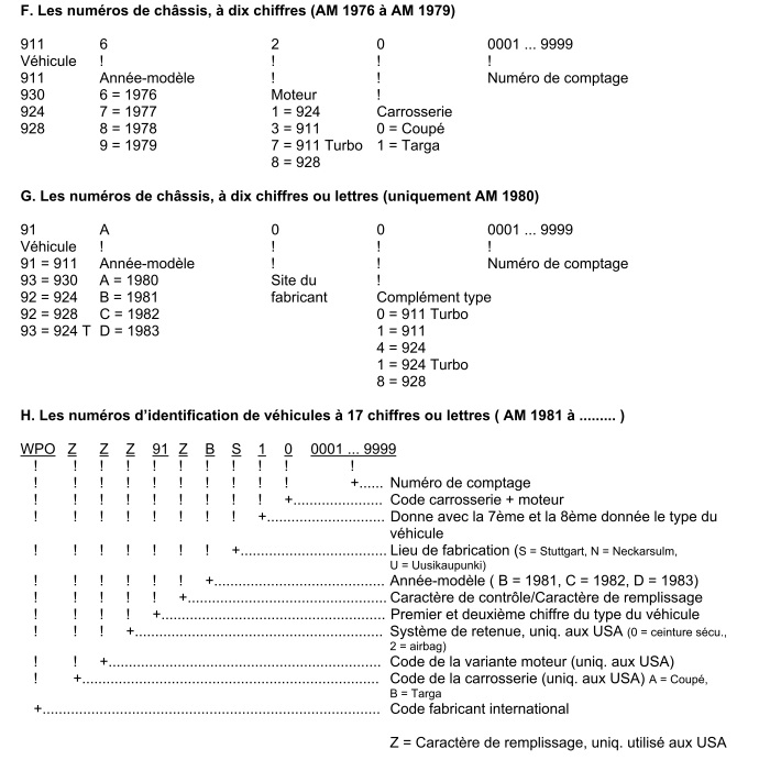

Ce que tu dis me semble logique Lilian...
Voci les fameux numéros :
Numéro de chassis carte grise : 88100711
Numéro frappé : 92881007111

Message par lilian85 » mer. 27 août 2014 16:08
le n° frappé n'est pas du type WPOZZZ92xxxxxxxxx ?

Message par chax » mer. 27 août 2014 16:13
Le deuxième numéro est conforme à une 928 de 1978. C'est bien le numéro de la carte grise qui est erroné.

Message par zebulon074 » mer. 27 août 2014 17:30
lilian85 a écrit :le n° frappé n'est pas du type WPOZZZ92xxxxxxxxx ?
non pas sur les mamies :up:

Message par Toni78 » mer. 27 août 2014 18:59
Donc c'est à la sous-pref qu'ils auraient emputé le numéro de chassis de quelques caractères?? :oops:
Du coup, c'est plutôt sain alors... :sol:

Message par zebulon074 » mer. 27 août 2014 19:04
oui ce qui est zarbi c'est qu'ils auraient oublié le "92" et le dernier 1 :sceptic:
ça fait beaucoup de conneries pour une seule personne :fr4:

Message par chax » mer. 27 août 2014 19:10
Il ne devait pas y avoir assez de cases sur le formulaire :fr4:
Pour mémoire :

Message par Toni78 » mer. 27 août 2014 19:14
Rooo les cons!! :-mdr:
