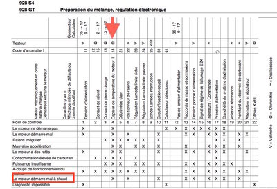

S4 1989, elle ne démarre pas bien à tiède, il faut que je donne 2 coups de démarreur pour qu'elle accepte de se lancer et appuyer un grand coup sur l'accélérateur..
A froid aucun souci, consommation normale 11 L et une fois lancée elle va trés bien.
Injecteurs vérifiés chez Bosch il y a 10 ans.
Pression d'essence et chute de pression bonne, il y a 10 ans.
Régulateur, Amortisseurs de pression neufs, il y a 10 ans.
LH neuf 2024
DébitMétre révisé il y a 8 ans.
Pompe à essence d'origine
Je viens de changer les bougies NGK, c'est pareil.
Je vais changer filtre essence, sonde de T° moteur (elle a 10 ans RP) et mettre du nettoyant injecteur.
