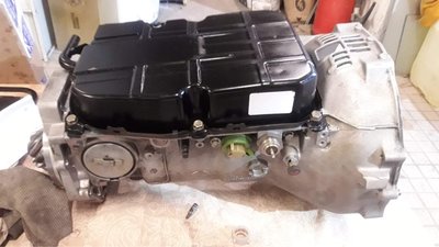

Ce week end, remontage de la boite. Malheureusement la panne est toujours là ...
Il reste le convertisseur de couple et le différentiel / PSD. :(
On ne comprend pas ...

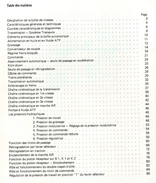

As tu ce doc ?
je suppose que oui , mais sinon, je peux te le faire parvenir en MP

Hello !
Je ne l’ai pas ... je travaille avec le work shop manuel.
Est ce le même ?

il s'agit plus d'un doc explicatif de fonctionnement qu'un work shop manuel.
mais sympa à lire .
Je le joins à ce msg .
transmission automatique A22.zip

A lire ton message, êtes vous bien sûr que la pompe d'aspiration fonctionne correctement, c'est elle qui fournit la pression "d'initialisation" du système. Par ailleurs, etes vous sûr de l'état du convertisseur, c'est lui qui fournit toute la pression au système. Enfin, l'état de la pression est régulé par un clapet de retenue à ressort, si ce ressort est usé, la pression dans le convertisseurs pourrait ne pas être assurée.
Je sais qu'une "panne" de convertisseur est assez subite et donne plus ou moins tes symptômes, c'est à dire ...aucune réaction de la boite.
