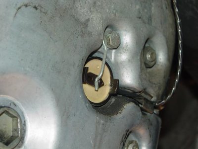

Nous pensions passer le CT cette semaine ou la suivante mais encore un petit contre temps, nous sommes empêchés par le compteur de vitesse qui ne veut rien savoir, nous allons changéer le pignon mais le compteur ne semble recevoir aucune information, nous pensons à un capteur de vitesse défectueux par contre aucune idée de l'endroit ou il peut se trouver, sur la boite, sur l'ABS? Si quelqu'un a l'information voir la réf de la pièce celà m'aiderait une nouvelle fois. Merci par avance.

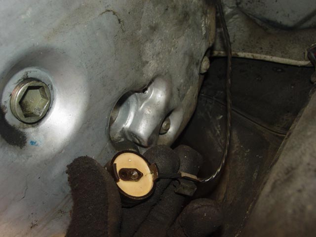

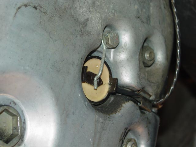

Le capteur de vitesse est sur le couvercle du différentiel.
C'est un cylindre avec un cable qui en sort.

Trouvé sur le net:
La référence: 928-606-210-01
