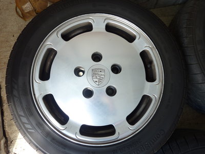

une de mon S4 d'origine modèle 89 avec RDK,

Merci
Je pense que la matité des miennes est comparable à la photo que tu as mis donc , je n'ai plus qu'à les maintenir propres

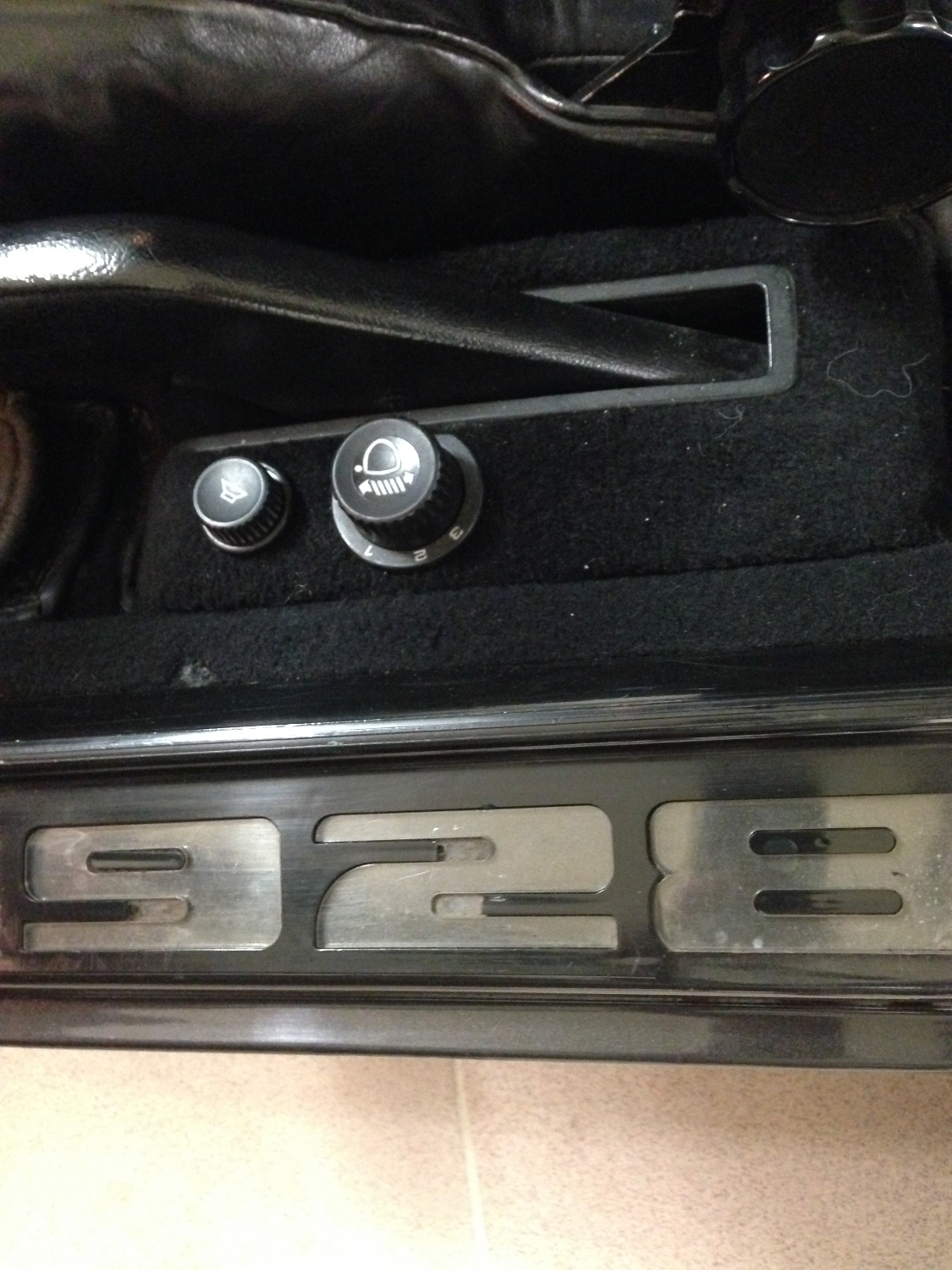

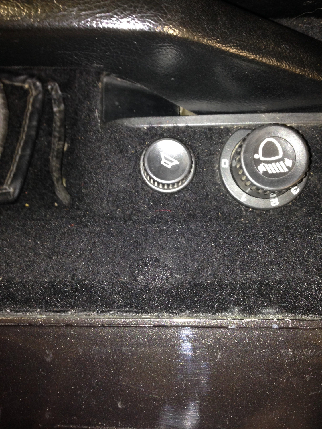

Réparation d'un trou de cigarette avant la pose de la nouvelle barre de seuil
avant réparation
après réparation

Comment t'y prends tu pour reparer un trou de cigarette

Bonsoir,
Celui ci était facile à faire car près du seuil
j'ai déposé la barre de seuil qui doit être changée , j'ai prélevé un petit bout de moquette sur la zone qui sera recouverte par la barre de seuil
j'ai décollé doucement la moquette pour ne pas la déformer.
J'ai découpé le trou.
Contre collé une toile fine sous la moquette en utilisant de la néoprène gel en tube, attention à ne pas déformer la moquette en contre collant et surtout respecter la mise en oeuvre de la Néoprène contact.
2 heures plus tard, j'ai recollé la moquette sur le plancher
Apres séchage, j'ai fait un essai à blanc de la partie que j'avais prélevée , puis encollé le dessous de la pièce de moquette et la surface de la toile précédemment contre collée;
lorsque la colle a été prête, j'ai appliqué la pièce en pressant très fort.
