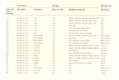

Message par chax » lun. 28 déc. 2020 09:55
Et aussi :

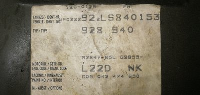

Re: Code sur etiquette portiere
Message par jybob » mar. 29 déc. 2020 19:43
Pat a écrit :
jeu. 24 déc. 2020 14:12
par Pat » jeu. 24 déc. 2020 14:12
Dommage, il n'y a pas le code NK de ma S4 de 87.
Je fais bis car j'ai exactement le même code NK sur ma GT de 1990...
Donc d'après CHAX, si j'ai tout suivi, on devrait avoir la même combinaison d'options et de couleur, vu le code identique ?
Voici les options de la mienne : C05, 042, 474, 650

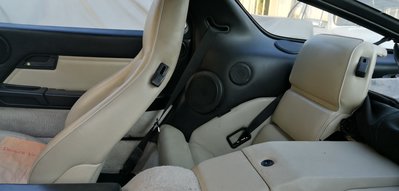

Couleur extérieur L22D (slate grey) et un intérieur moquette beige/ivoire et cuir lin (?)
dont j'aimerais bien connaitre l'exacte définition...pour commander une couleur de rénovation

Message par chax » mer. 30 déc. 2020 09:49
Non, pas tout à fait. Ce code ne concerne que les options d'équipement intérieur (matière, couleur...)
