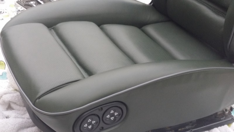

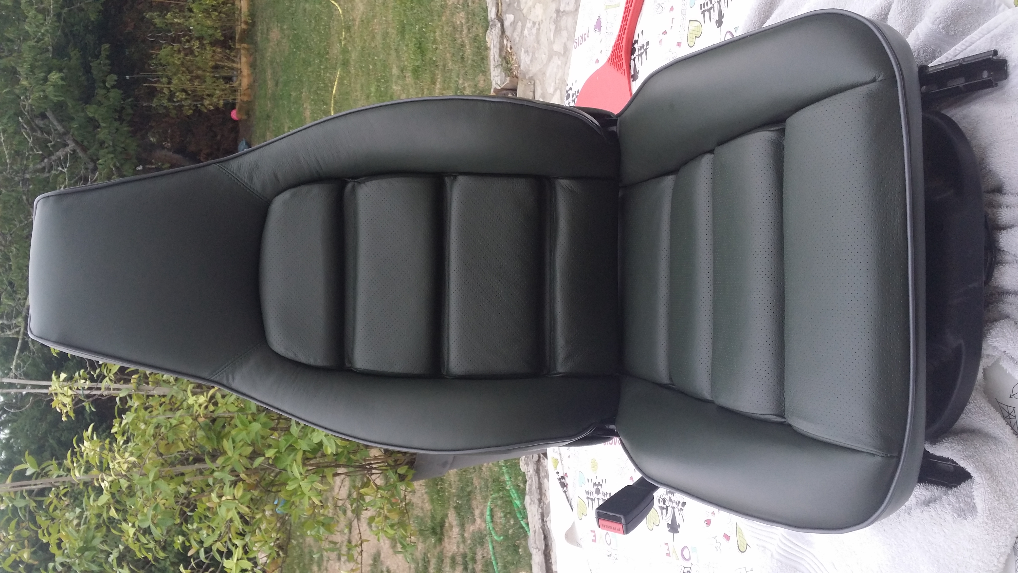

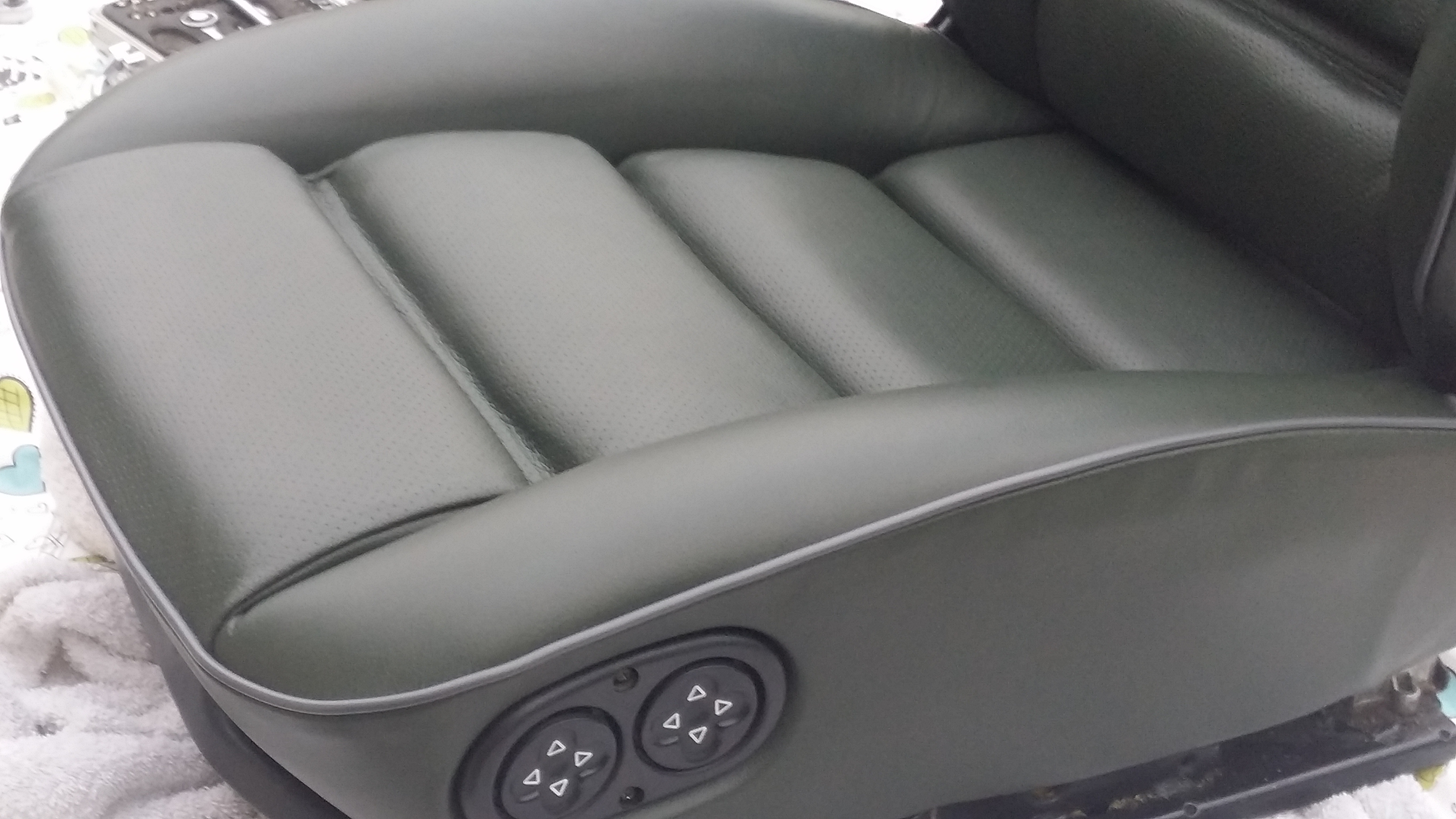

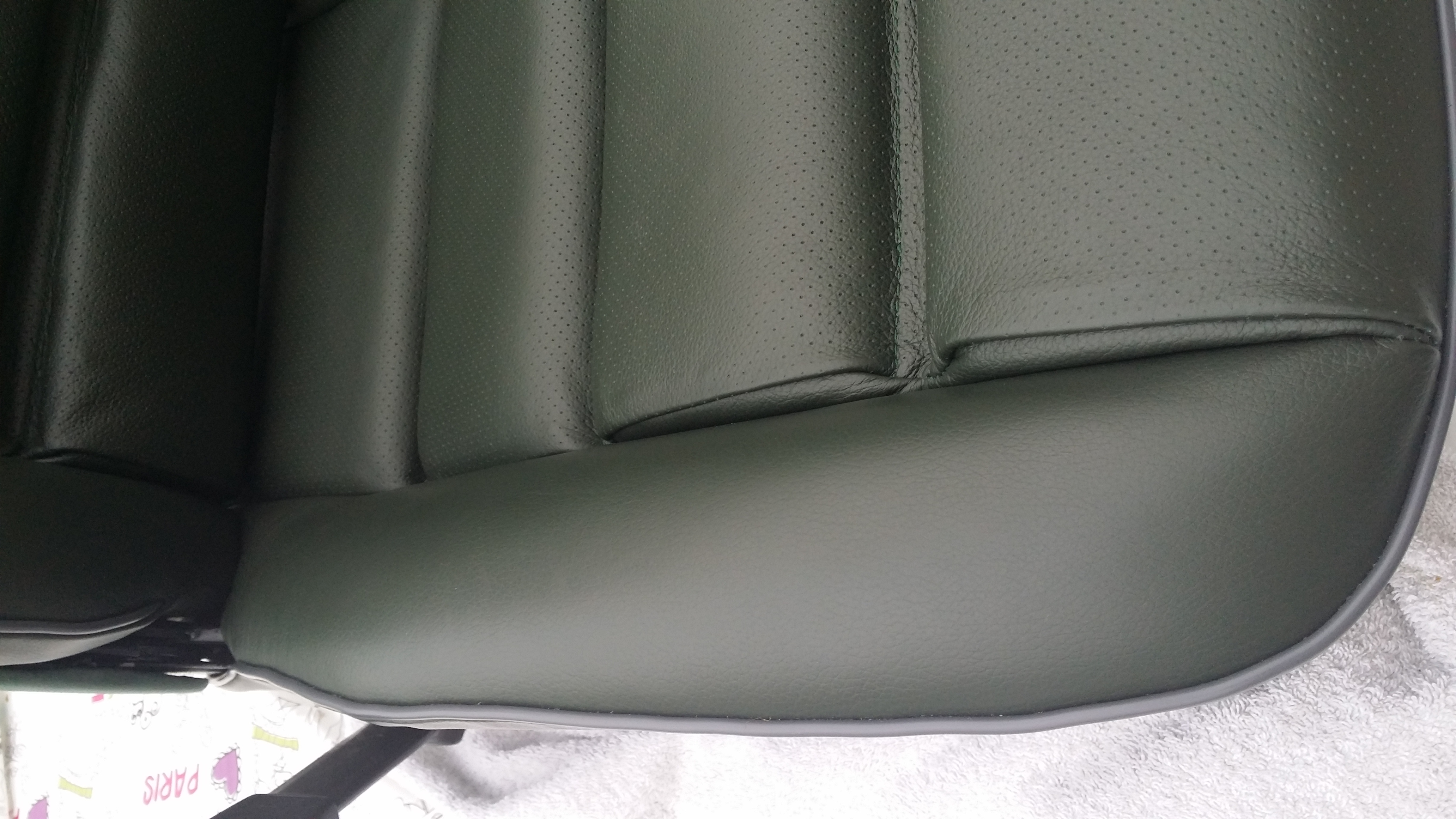

Les sièges avant sont assemblés, prêts à être posés demain. J'ai un peu pataugé pour le 1er, surtout pour le système de bascule du dossier. Ça fonctionnait bien mais une fois le cache latéral remis ça bloquait. Il n'y a pas beaucoup de place pour que le câble passe sous le cache.

Il a fait un super beau travail ton sellier :bravo:
Messages : 13730
Re: Remontage S4 : 7ème partie
Message par lilian85 » ven. 7 août 2015 23:27
Je trouve qu'il a vraiment bien respecté les caractéristiques d'origine, notamment la forme des boudins et l'espace entre eux.

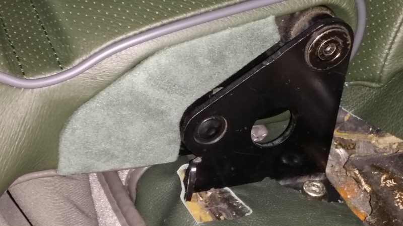

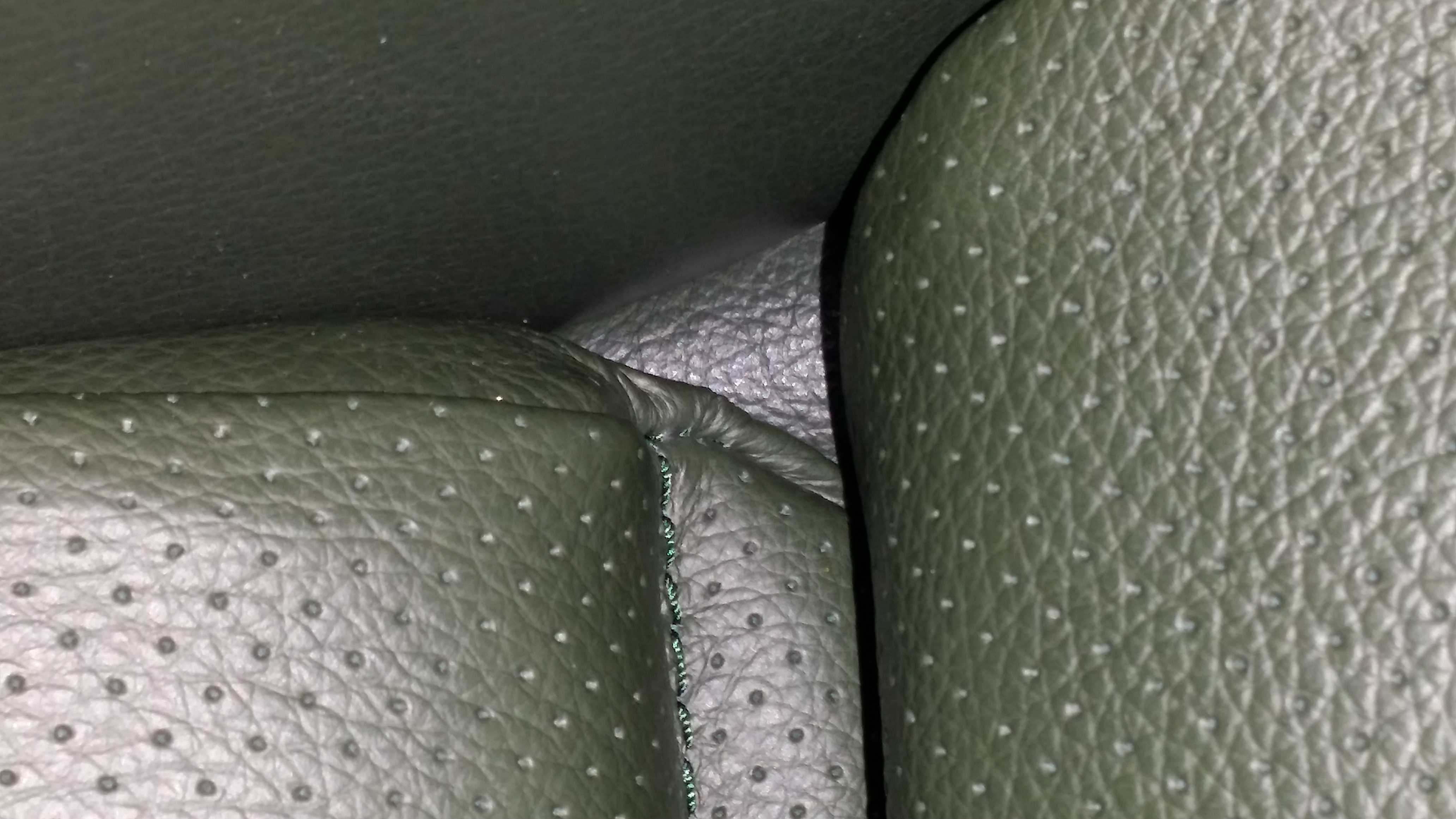

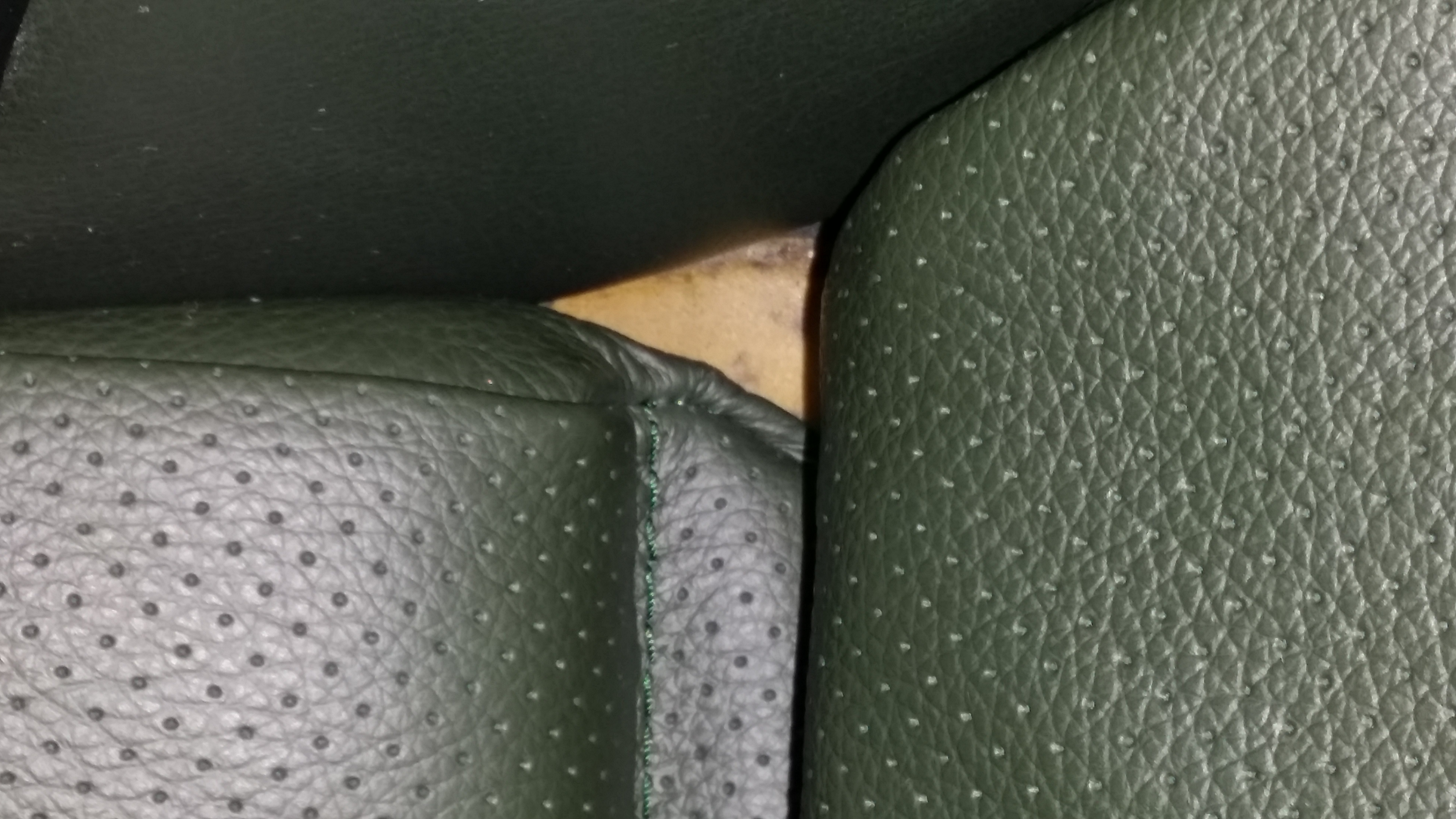

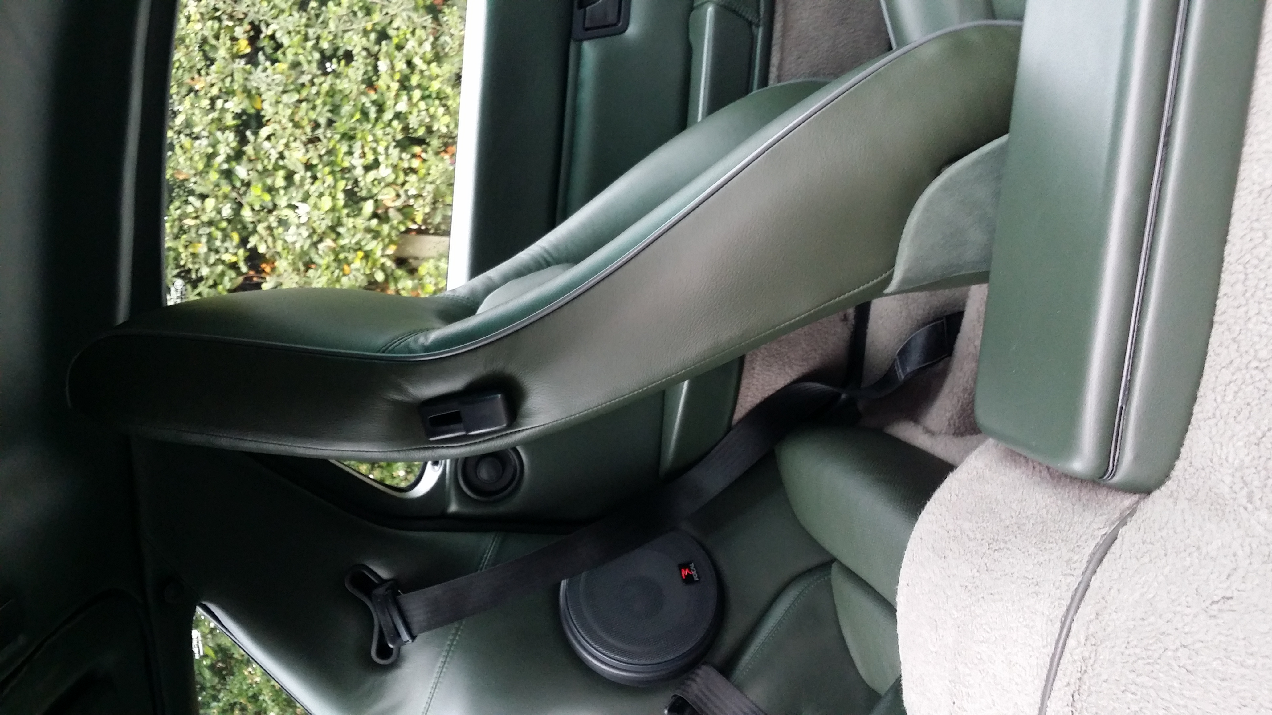

Les sièges sont remontés. Avec des vis neuves évidemment ;) les filtres audio des HP arrière sont fixés sous chaque siège avant. J'en ai profité pour graisser tout ce qui était accessible.
Les caches latéraux des 4 sièges ont été recouverts d'Alcantara vert car ils étaient marron vert et ça jurait vraiment trop. A la lumière naturelle ça rend nettement mieux qu'en photo.
Et les endroits où l'isolant phonique apparaît sont masqués avec une petite pièce de cuir.
