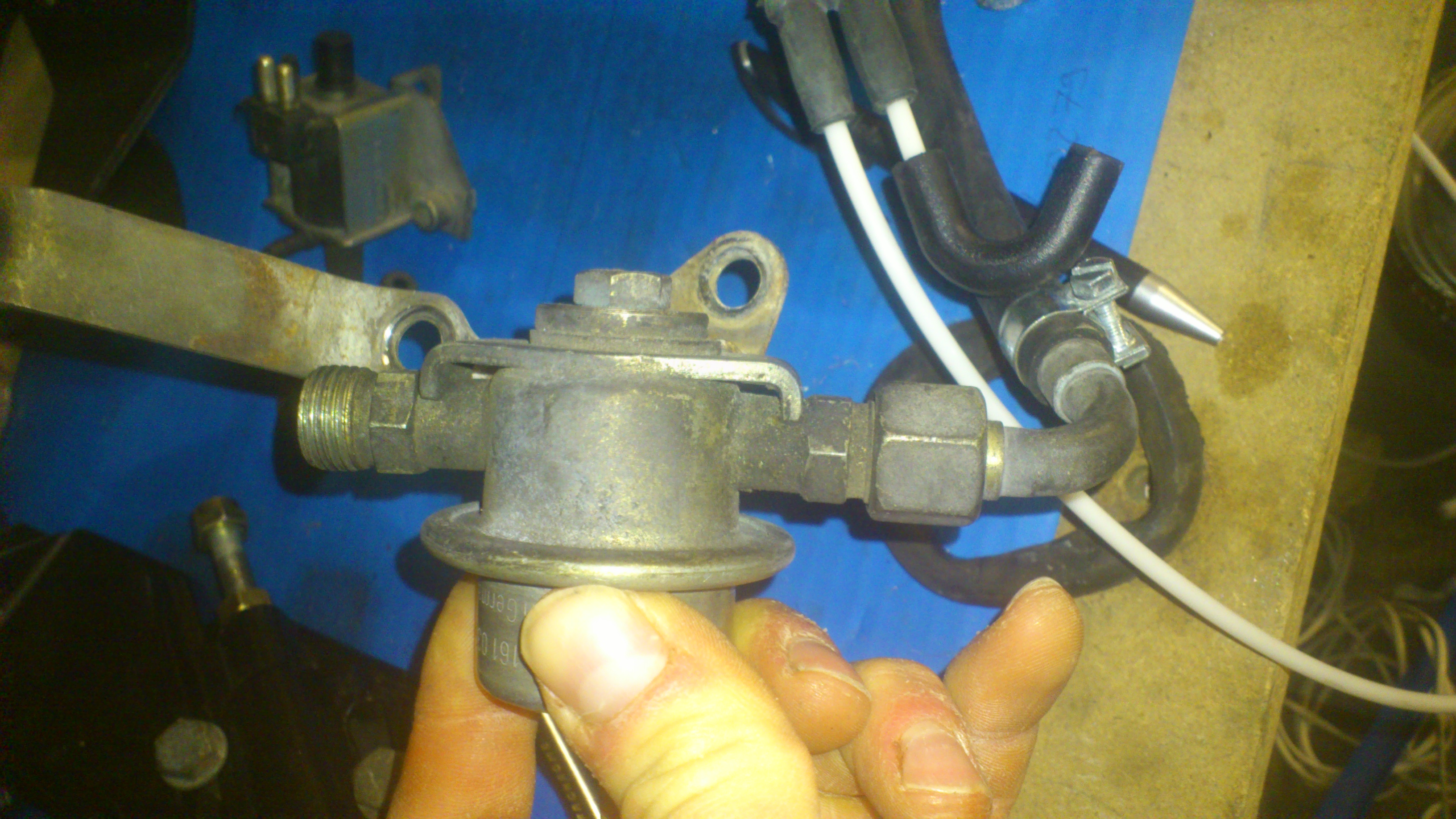

Si tu cherches un régulateur de pression pour une S4 87 j'en ai un neuf.

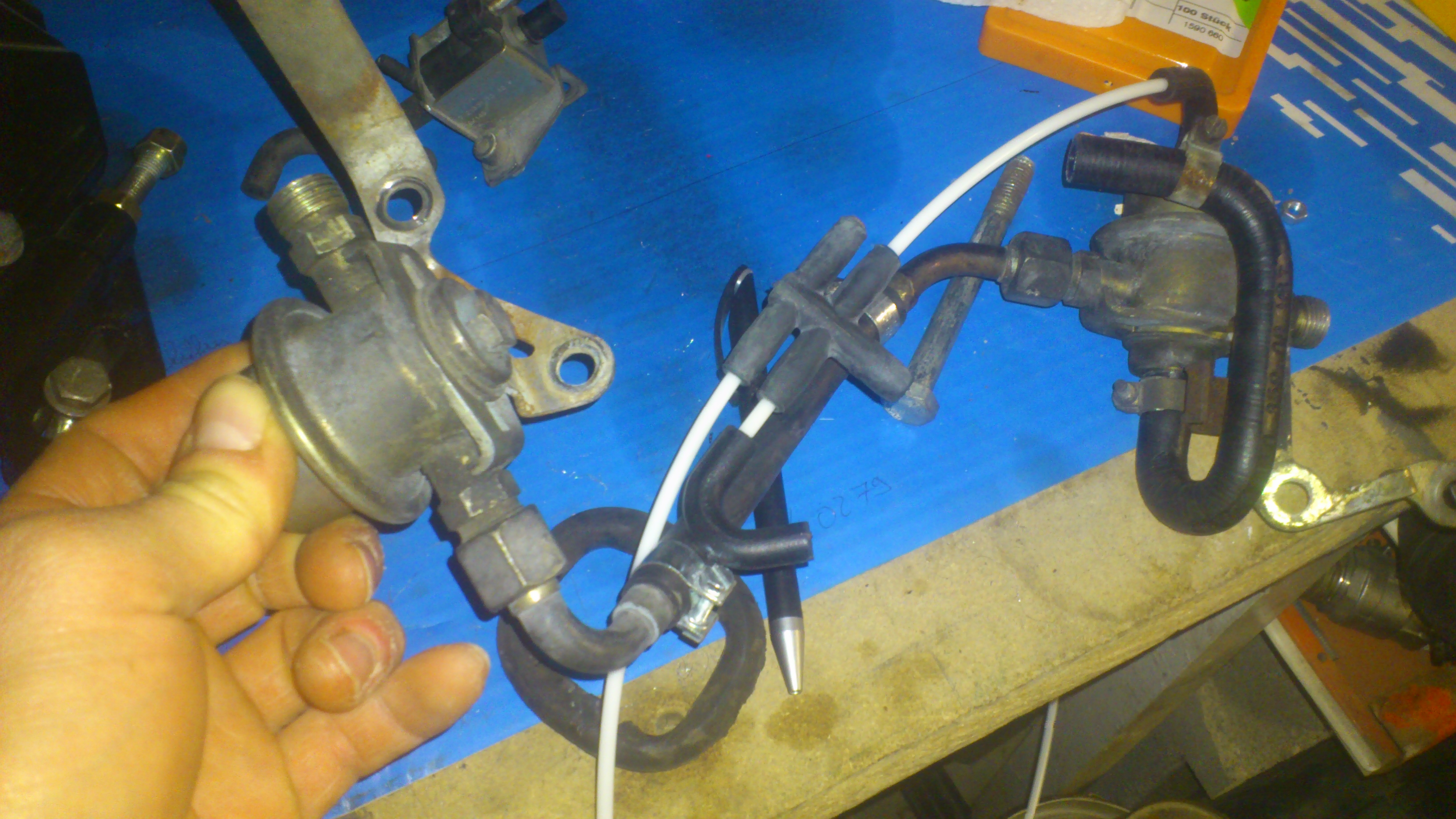

c'est un des deux derriere le plenum.....
ref0280161035

Messages : 13652
Re: de retour pour une session distribution
Message par lilian85 » mer. 17 avr. 2013 21:58
Le régulateur est côté passager. Il a un tuyau connecté au bas : tuyau de retour au réservoir.
Message par max400yzf » mer. 17 avr. 2013 22:48
ca doit etre celui ci
je vais voir

max400yzf
Messages : 1017
Alias : Max
Message par max400yzf » mer. 17 avr. 2013 22:56
c'est celui qui n'a que deux raccords, a gauche sur la photo

Messages : 13652
Message par lilian85 » mer. 17 avr. 2013 23:00
À gauche c'est un amortisseur de pression.
max400yzf
Messages : 1017
Alias : Max
Message par max400yzf » jeu. 18 avr. 2013 08:14
Ouais,c'est celui ci qui est hs......

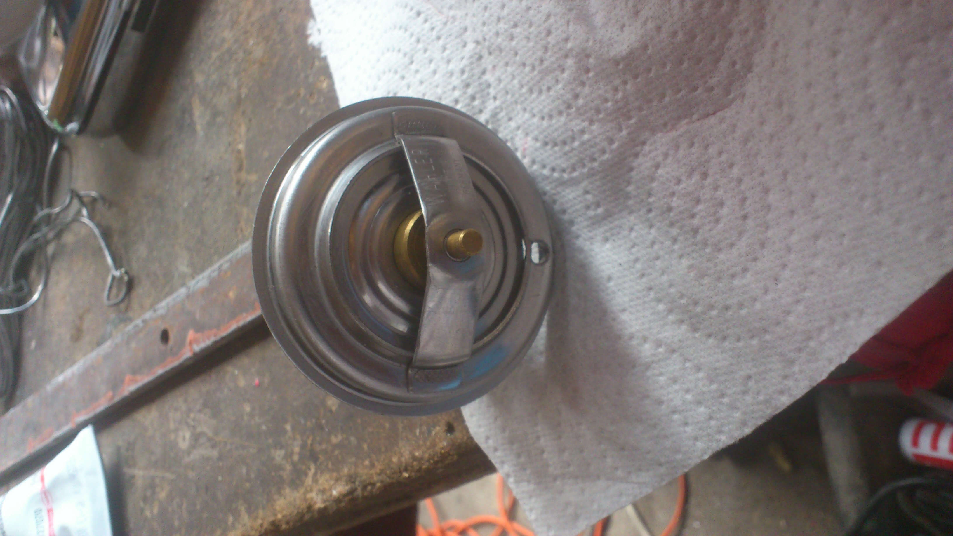

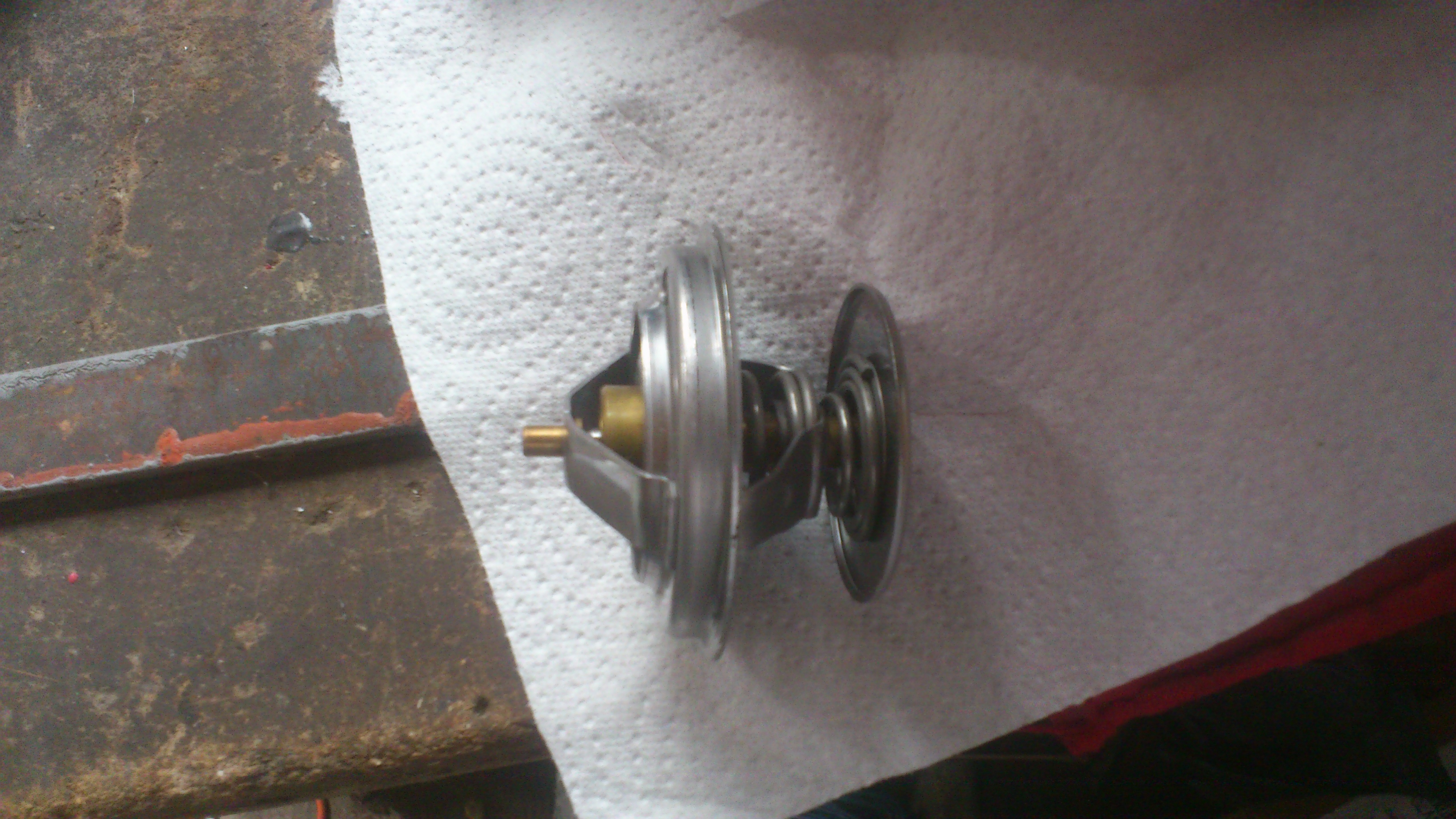

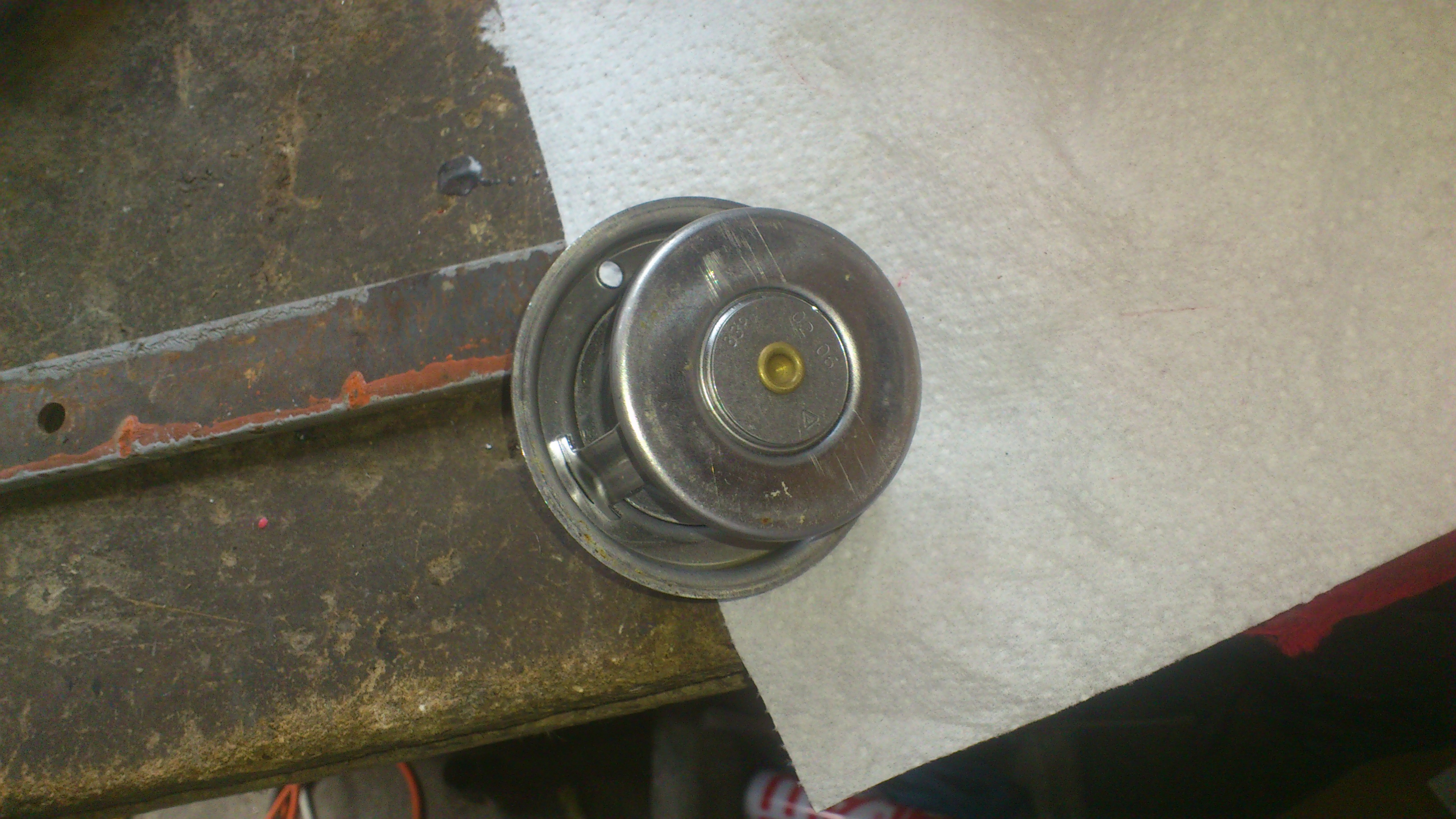

lorsque je met mon calorstat, il ne touche pas le joint du fond, est-ce normal?????
mets une photo de ton calorstat
il est dans le bon sens au moins ???

Message par max400yzf » jeu. 18 avr. 2013 11:18
Ben ouais,on peut pas se planter!!!!!
Je met une photo ce soir......

max400yzf
Messages : 1017
Alias : Max
Message par max400yzf » jeu. 18 avr. 2013 20:15
voici :best:
