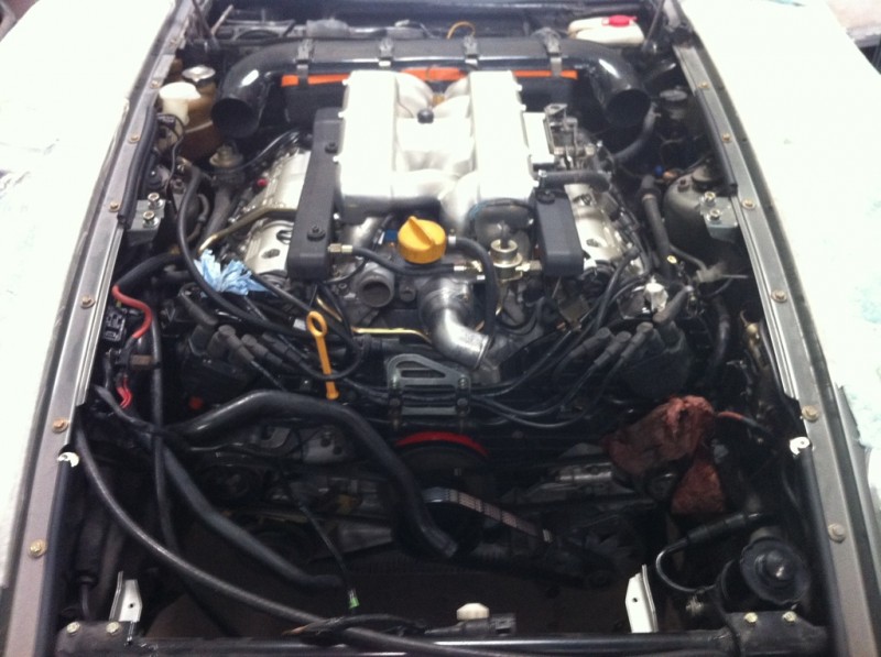

On avance petit à petit. Cloche revissée, idem pour les supports moteur. Embrayage et démarreur remontés. Ces deux pièces sont en fonte :ouch: ça pèse 2 tonnes :mrgreen:
Demain : carter d'embrayage, récepteur, passage des câbles aux petits oignons, remontage des faisceaux électriques, radiateurs, etc... Avec un peu de bol si on traîne pas trop elle redémarre :)

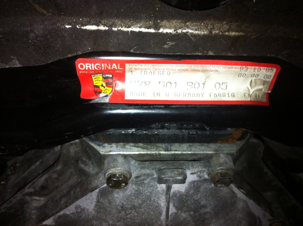

Avancées minimes aujourd'hui, je n'ai fait que faire et défaire X( Déjà pour passer le faisceau qui va du démarreur jusqu'à l'avant du moteur, j'ai dû mettre 1h pour trouver le bon cheminement entre l'échappement et la crémaillère de direction. Ensuite j'ai dû redéposer le démarreur pour passer la durite qui va au récepteur d'embrayage, j'avais oublié de le faire hier :( et déposer ce démarreur sans déposer la barre anti-roulis c'est du sport.
A présent tout est ok sous la voiture, y compris la tôle anti-chaleur, sa traverse neuve et son étiquette collector : 3 octobre 85 Made in RFA ;) Neuve mais pas si récente récente que ça cette pièce.

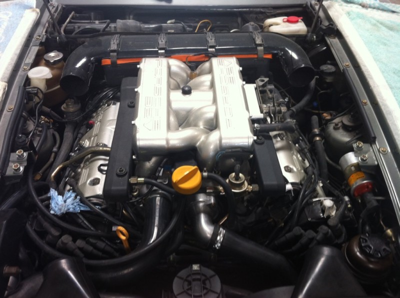

Et voilà, c'est presque prêt, tout est remonté dans le compartiment moteur. Je dois encore remonter le primaire d'échappement, connecter les prises aux boitiers LH et EZH, remettre le liquide de refroidissement et de DA, retendre la courroie de l'alternateur, et mettre un coup de clé :)
Mais avant cela je ferai tourner la pompe à essence pendant au moins 15mn histoire de vérifier qu'il n'y a pas de fuite :sarcastic:

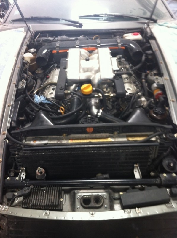

Et voilà elle a redémarré du 1er coup :) Comme j'ai bien pris le soin de laisser tourner la pompe quelques minutes pour déceler les éventuelles fuites, j'ai pu admirer un beau geyser à l'avant, je n'avais serré aucune durite entre les rampes d'injection :pdb: mais ensuite quel beau démarrage, sur ses huit cylindres. La batterie chargeait depuis 10 mois, elle était en pleine forme ;)
Sauf que j'ai perdu le shunt de la sonde lambda X( Ma voiture n'étant pas catalysée, le câble qui se connecte à celui de la sonde lambda devant le panneau de fusibles se termine par un pont et je n'arrive pas à remettre la main dessus, et impossible également de trouver sa référence dans le PET :(
