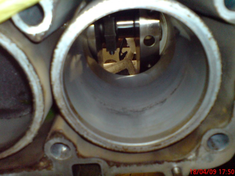

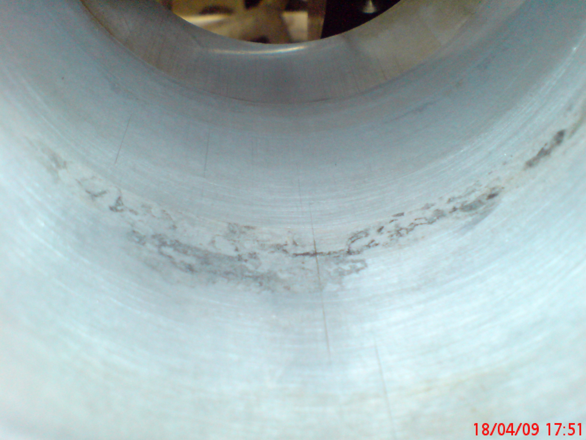

je réitère mes propos (non pas pour jouer les pessimistes mais pour éviter une dépense de centaines ou de milliers d'euros pour rien), sur la photo on voit bien que les traces sur le cylindre sont profondes- non pas que ce soit sensible au toucher mais que l'oxydation est bien visible sous le traitement de surface.
Même si par chance l'état de surface est encore relativement bon, reconditionner un bloc dans cet état est pour le moins hasardeux ; car de toute façon le revêtement est très fragilisé à l'endroit de la coloration ; et vu le nombre de fois que les segments vont passer à cet endroit , il est fort probable que le revêtement saute.....donc que le moteur casse .
Montre ton bloc à un pro (porsche ou autre) avant d'engager de l'argent.

pascalhenri a écrit :bonjour à tous,

Je viens de lire les 6 pages de tes "tribulations". Tout ce qui à été dit se défend. Mais au départ c'est la nature de la tache qui me pose débat. A mon avis (c'est une hypothèse) le défaut est consécutif à l'arrêt prolongé. Si c'est le cas, deux possibilités: soit c'est de l'oxydation, soit c'est une attaque chimique (dûe à une combinaison de dépot et un phénomène électrolytique par exemple). Dans les 2 cas l'alusil est affaibli. A ta place je tenterais le rechemisage du cylindre. Tu te mouilles pas financièrement sur un seul cylindre.

FRANCK47 a écrit :Je viens de lire les 6 pages de tes "tribulations". Tout ce qui à été dit se défend. Mais au départ c'est la nature de la tache qui me pose débat. A mon avis (c'est une hypothèse) le défaut est consécutif à l'arrêt prolongé. Si c'est le cas, deux possibilités: soit c'est de l'oxydation, soit c'est une attaque chimique (dûe à une combinaison de dépot et un phénomène électrolytique par exemple). Dans les 2 cas l'alusil est affaibli. A ta place je tenterais le rechemisage du cylindre. Tu te mouilles pas financièrement sur un seul cylindre.
Je ne suis pas exepert mais j'adhère à ton hypothèse. Pour le rechemisage du seul cylindre, j'étais partant, sauf que j'ai ouie dire qu'il fallait alors refaire les 8 :sceptic: et là, ça ne va pas le faire ... pour un je serais ok !!

Bien sûr rechemiser un seul cylindre c'est un pari.Mais au vu du travail que tu as fait sur ce moteur il serait dommage de casser si l'alusil lâche (ce qui est probable).Pour te rassurer j'ai le même problème sur un GTS et avec mon mécano on est parti pour rechemiser un cylindre....sans état d'âme, qui vivra verra. A 5000km par an maxi en faisant chauffer comme il se doit (on les respecte tout de même) c'est jouable. Bon courage..

Non plus grave piston et segments. Le rectifieur qui fait le travail est un pro "lamda". En mécanique y a pas de miracle. Si on rechemise les règles sont identiques de la de Dion Bouton à la 28. Je pense même qu'on prend moins de risque avec un moteur qui développe 65 ch/au litre qu'avec un moteur de r5 turbo. Perso je pense que ça va tenir, les rectifieurs qui ont pignon sur rue sont fréquents chez toi comme chez moi. Après, rigueur au remontage.
Pour argumenter un peu plus je fais ça pour avoir le "maching number" because en ce moment l'auto à déja un moteur dessus et on restaure le moteur d'origine. Presque de la coquetterie quoi...

J'ai fait qques manip sur la chemise "sale".
Chemise huilée, plusieurs manip pour vérif si point dur, "raclage" incomplet de la chemise, ect ... rien de parlant. Ca glisse bien, racle partout, pas de trainée.
Entre prendre le risque de rechemiser un seul cylindre et celui de laisser ça tel que, je pense que je vais laisser tel que. L'avenir ne nous dira pas si d'autres avaient raison, mais assurément si j'avais tortue....

Justement tu ne sens rien car l'état de surface est parfait. Mais tous les materiaux sont poreux.Ex on nourrit bien le chrome avec de la parafine, il s'en imprègne. Si la croute que tu as enlevée vient du bloc, ce qui est probable la tache qui reste c'est je pense le support en dessous qui est dégradé, je doute que ça tienne longtemps. Ce n'est qu'une hypothèse, mais moi je serais prudent avec un truc pareil. Cela dit tu ne t'expose qu'à un démontage si ça casse + rechemiser.
