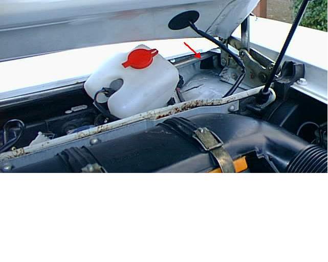

sinon tu met de la pression
genre karcher
le problème c'est qu'il faut le faire toit ouvrant ouvert :lol:
JB
ristor
Messages : 3474
Auto : 928 S4 90 BVA
Localisation : Bagneux (92)
Re: La tuture à Titi
Message par ristor » mar. 15 déc. 2009 15:16
trouvé ou ca sort
Sans titre.JPG (36.18 Kio) Vu 2091 fois

Bon, ben c'est pas bouché. J'ai injecté de l'eau dans les 2 trous du TO avec une seringue, et elle ressort bien en bas.
En revanche pour moi l'eau ne coule pas là où tu le montres sur la photo dans le compartiment moteur, mais directement par terre. La sortie se trouve un peu derrière les roues avant.
