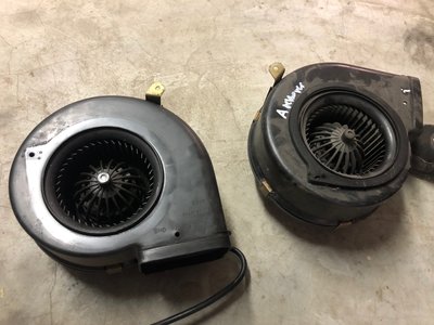

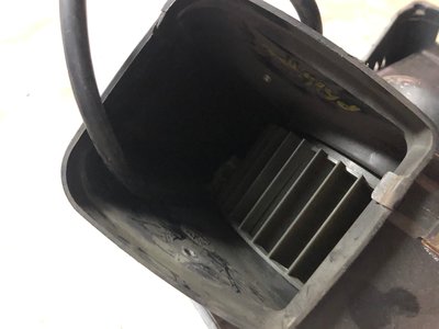

Après le remontage de l'intérieur, il me fallait trouver pourquoi ma ventilation ne marche pas.
la pièce étant très rare à trouver, grâce à Philippe de Castanet ;-) qui me prêta 2 Blocs pour en faire un seul .... Je suis toujours dessus car j’attends le démontage du moteur pour avoir plus facilement accès .

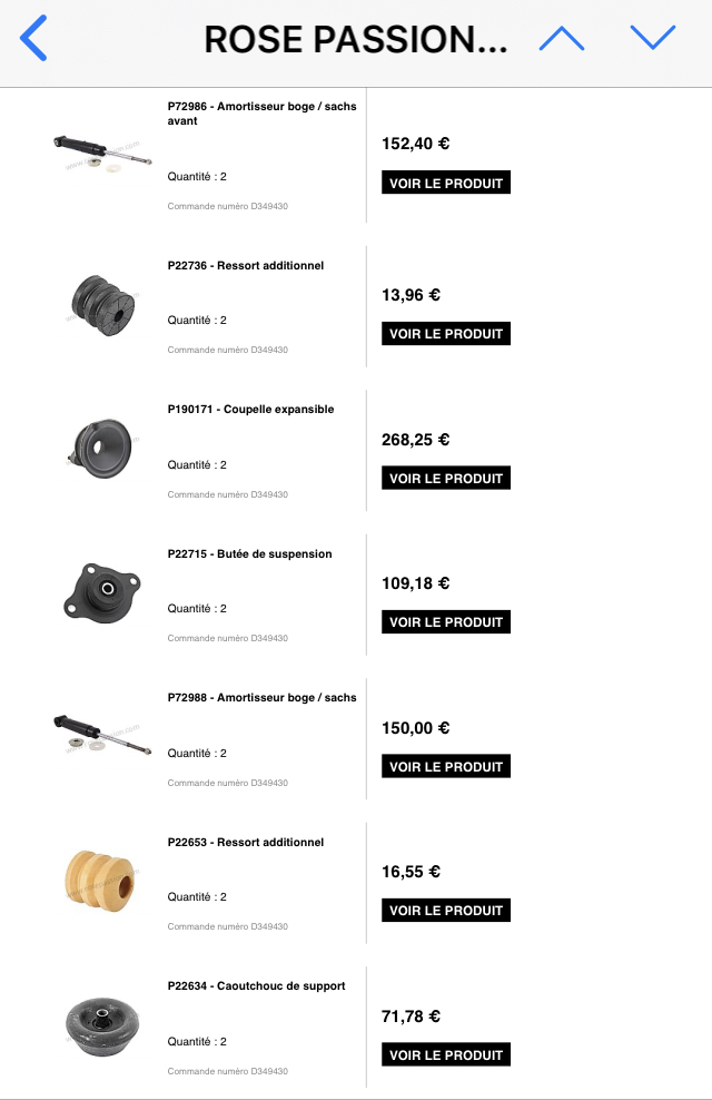

Épisode 11 :
Changement des 4 amortisseurs, après plusieurs hésitations, je suis parti sur de l'origine chez Rose Passion, avec un prix remisé grâce à la carte du club ...
Avec le remplacement de toutes les coupelles et autres pièces en caoutchouc .

pour changer ton ventilateur, ce n'est pas très compliqué : 2 à 3 vis coté ventilateur et une vis par le dessous derrière la boite à gants. le plus simple étant de démonter ou au moins desserrer l’équerre du capot pour avoir le passage. plus facile à faire à 2 à cause de ce capot. Bien marquer la position de la fixation pour ne pas trop galérer lors du réglage du capot.

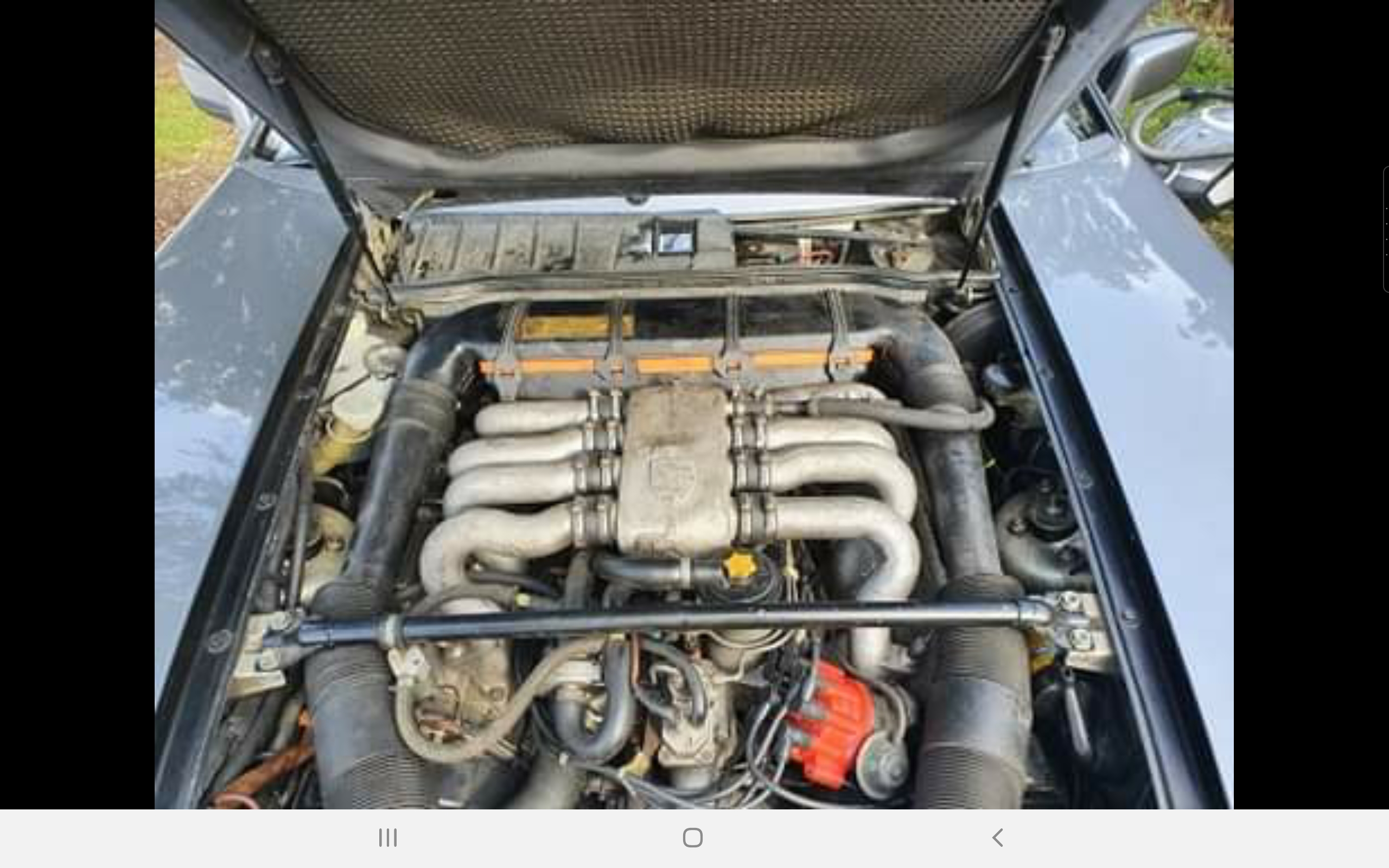

Bonsoir quand je lis ce post, je me demande si mon moteur ne serait pas celui d'une S. comment en être sûr je mets une photo de mon moteur

...OLIVIER, à la suite de mon message, CHAX a corrigé en apportant une finesse que je ne connaissais pas: les versions 4,5 et S de 1980 (Moteurs M28/09) sont identiques. La tienne étant de cette année là justement...

? je comprend pas , le moteur M28/09 est un 4.5 alors que le M28/11 est un 4.7 pour la version S . Donc pas les même.
Par contre en 1980, il y avait des version 4.5 et des 928S en 4.7 ..... il existe pas de version S avec un 4.5l d'origine quand même ? si ?
Re: Restauration 928S de 1980
Message par chax » mar. 15 déc. 2020 12:13
Oui, les M28/09 et M28/11 sont bien sûr différents mais ils sont visuellement identiques, et différents des M28/01
