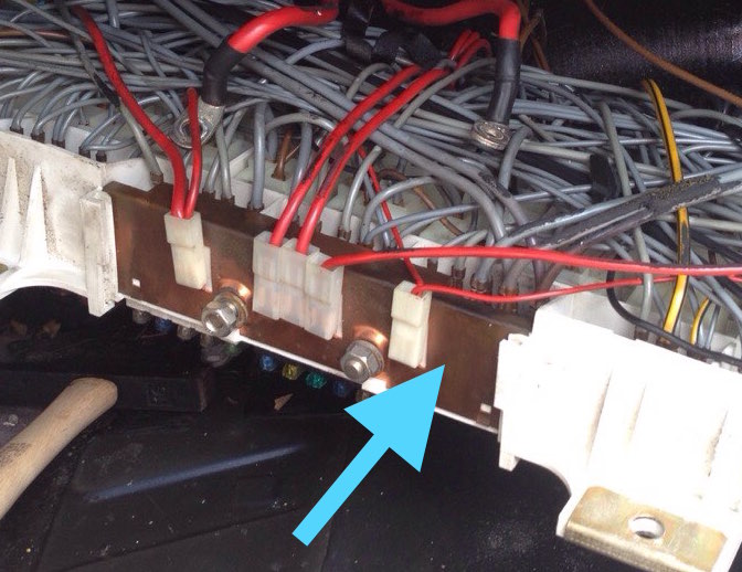

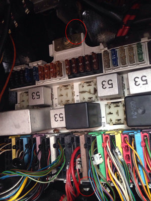

"Pour sortir le panneau électrique, hormis les vis, le + et les points des masse en haut du tableau"
j'ai bien vu les deux vis, mais les points des masse en haut du tableau ??

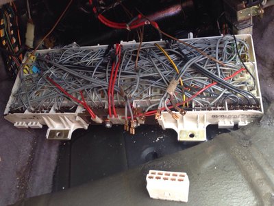

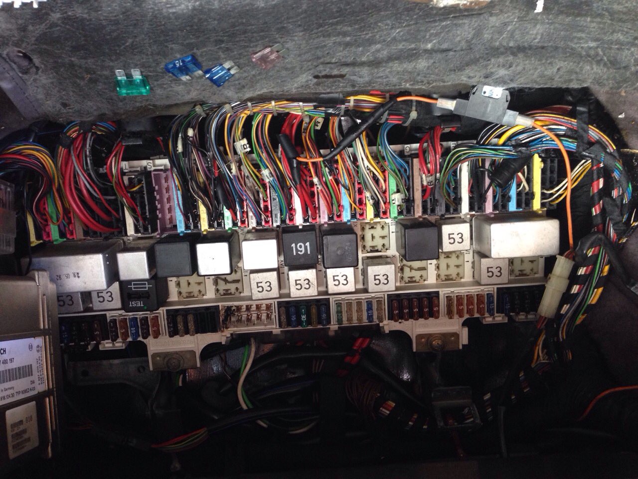

J'ai l'impression que pour sortir le tableau, hormis les deux vis, le tableau est tenu par deux "tétons" (gauche et a droite) en bas, donc pour sortir le tableau il faut soulever vers le haut pour sortir les "tétons"!!! mais je ne sais pas si c'est ça? et puis en haut il n'y a pas assez de garde pour soulever le tableau car une patte en fer bloc le mouvement vers le haut !!!
Voir les photos : le tableau entier et l'autre le côté gauche
jefpo 37
Messages : 588
Re: Pb d'accès au porte fusibles?
Message par jefpo 37 » ven. 25 août 2017 14:20

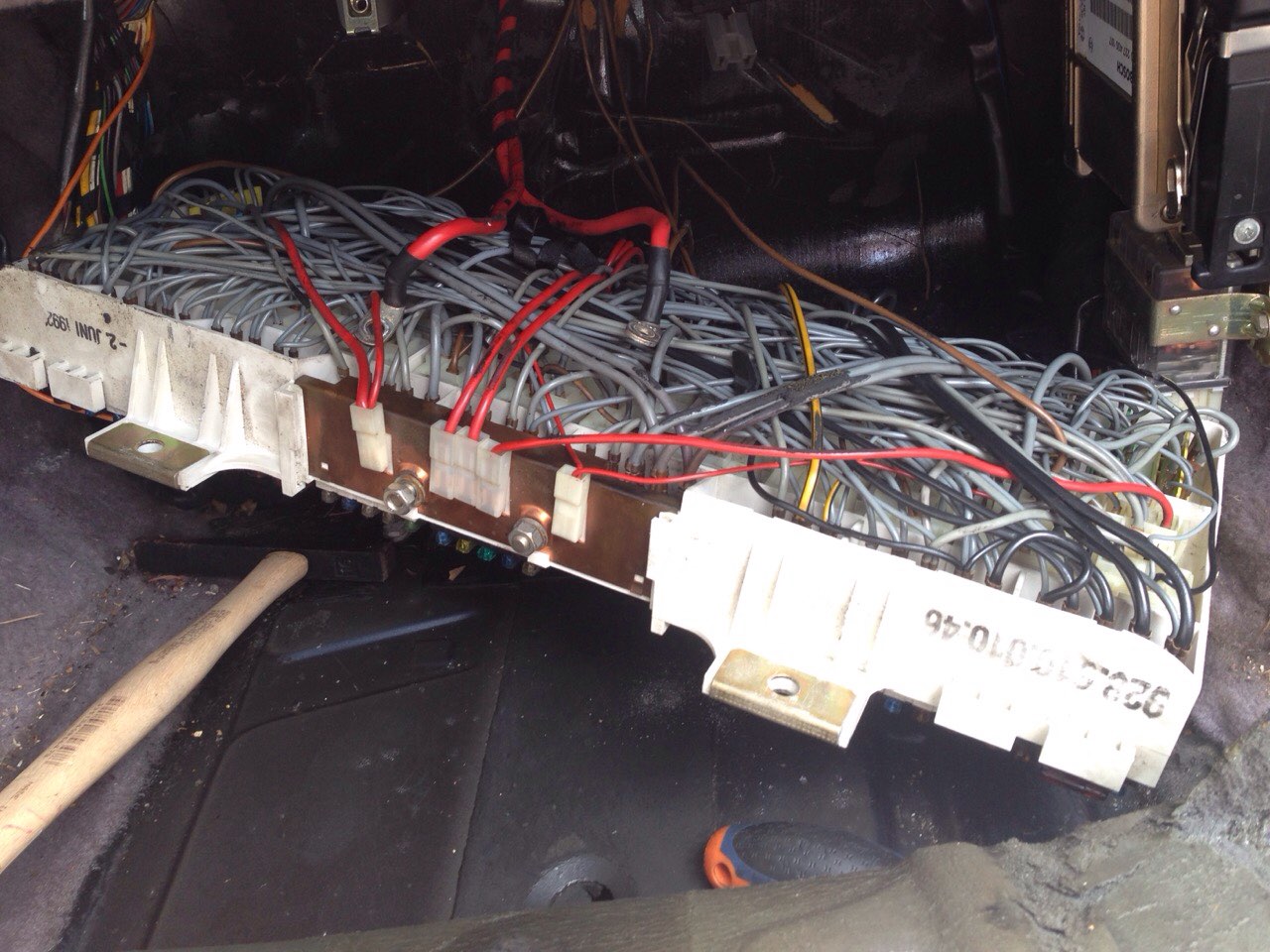

un fois que tu auras retiré les vis de
fixation gauche et droite les + sur
la platine cuivre tu pourras tirer le
plateau vers toi les fixations du bas
ne sont pas bloquatives et tu verras
mieux les points de masse à débrancher .
débloquer le système de maintien des
connecteurs .
débrancher les connecteurs .
le plus simple couleur sur couleur
pas moyen de se tromper au
remontage.
et le tableau devrais venir gentiment :hot:

Voilà tout est ok maintenant
Merci à tous pour les explications et les photos
Merci à jef pour les piéces

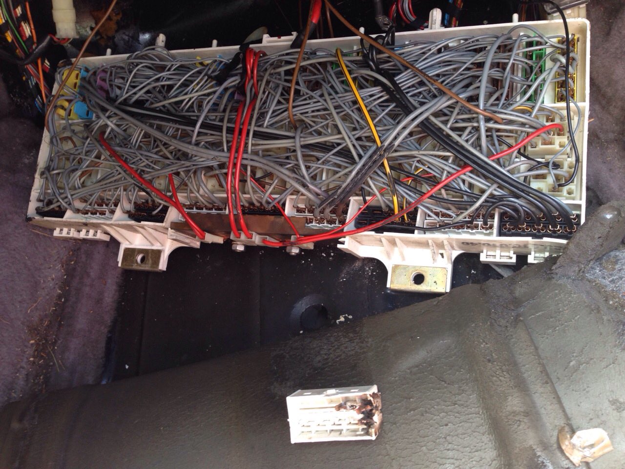

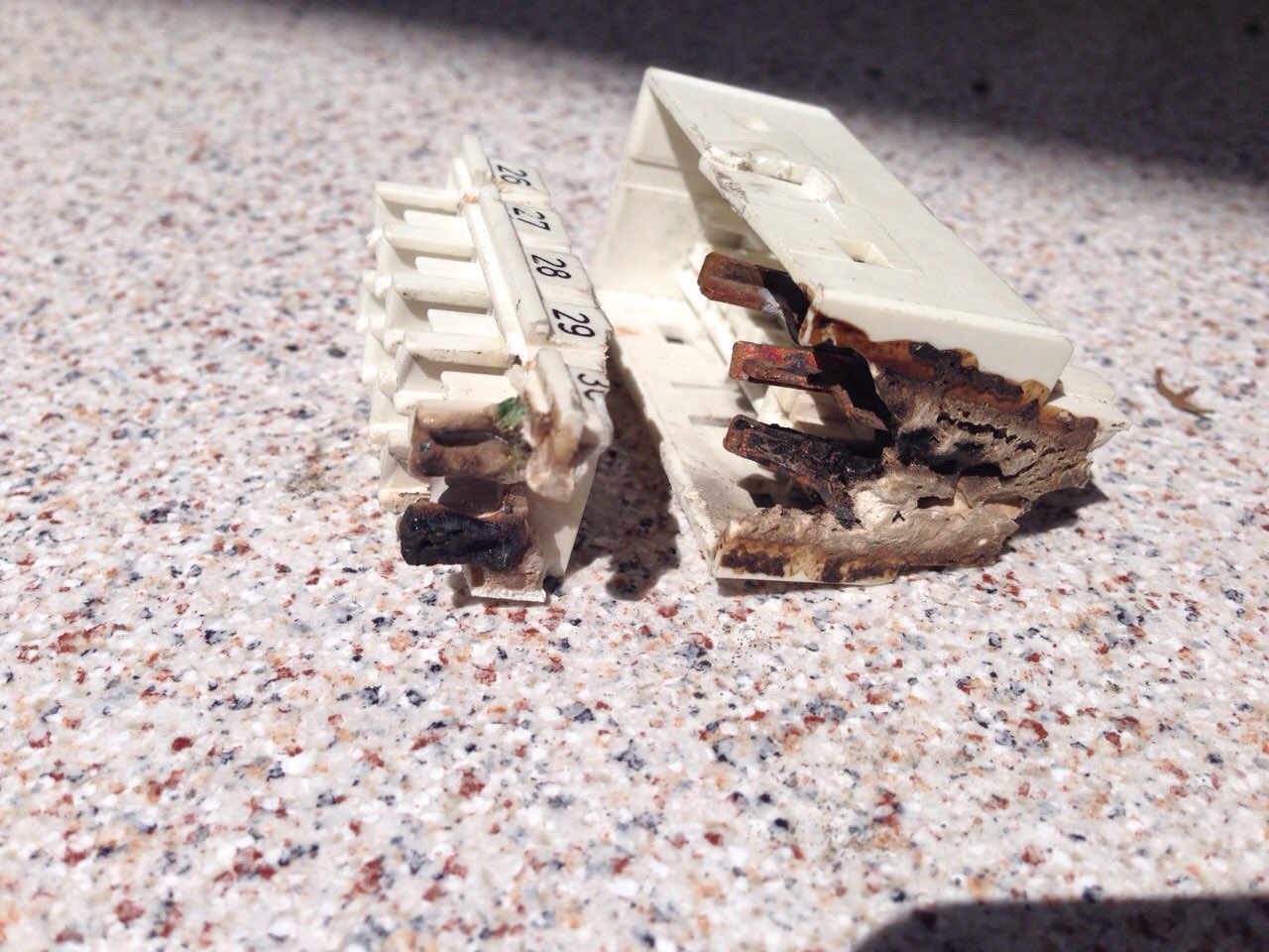

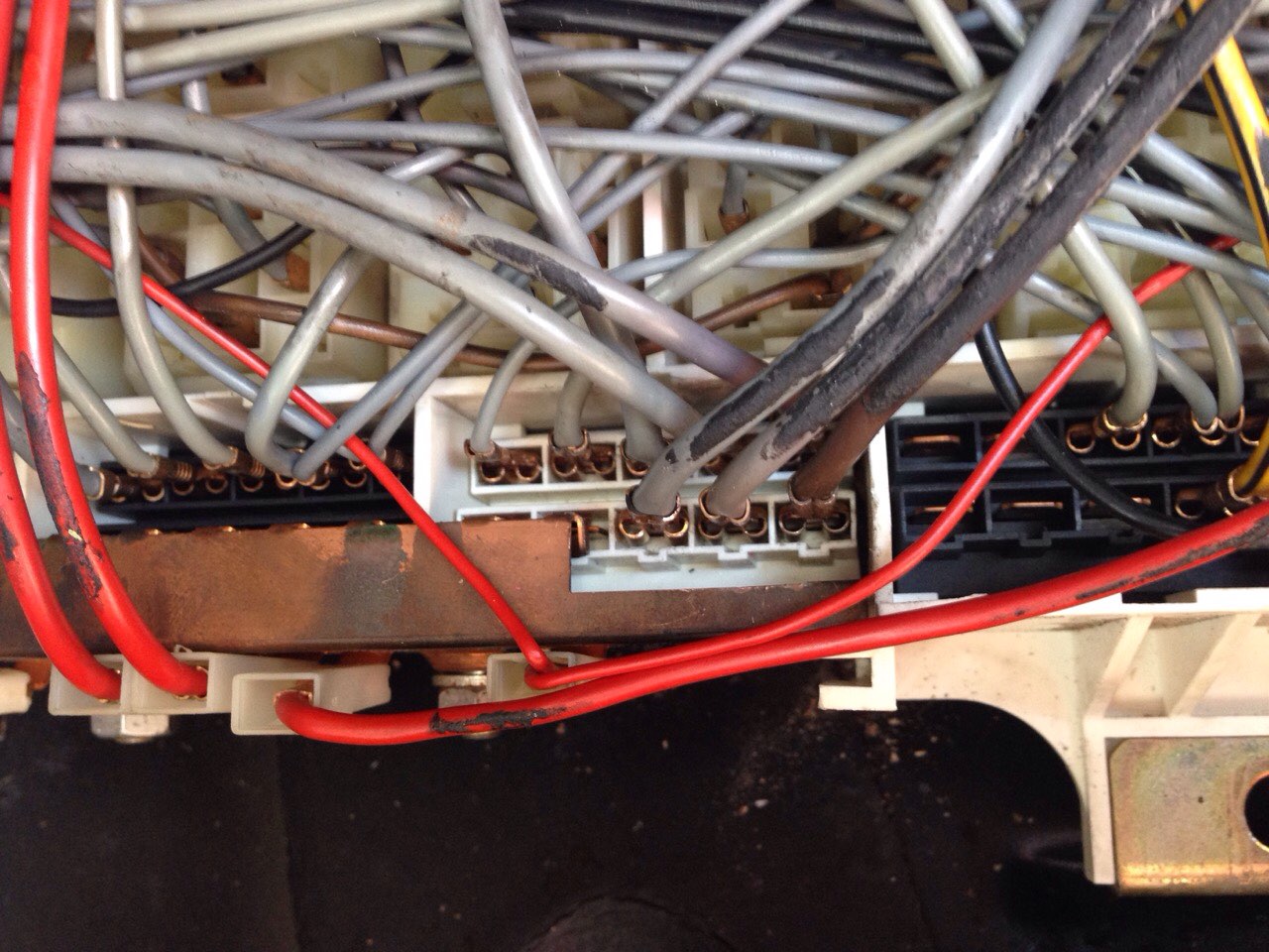

"Yo me dit ; "moteur qui force augmentation des résistances mécaniques et des résistances électriques qui augmentent aussi dans les connections, panne habituelle sur les vieilles caisses."
Que peut-on faire pour éviter ça?
Voici la photo des pièces cramées que j'ai changées + les contacteurs en cuivre qui n'étaient pas récupérable !!

Je voudrais enlever la platine cuivre pour extraire les fiches "cramées" du fusible de ventilateur et je séche.
Si vous savez ?
